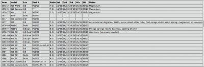

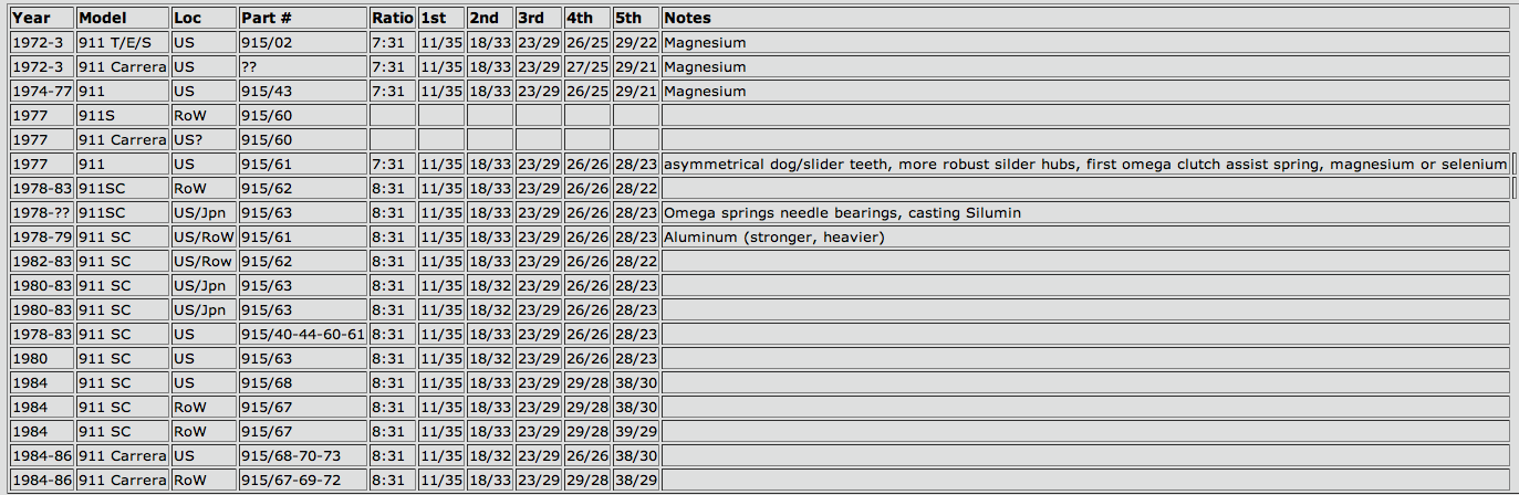

j'ai ca..
pour les prix d'une 915 disons entre 1400 € et 3000 €

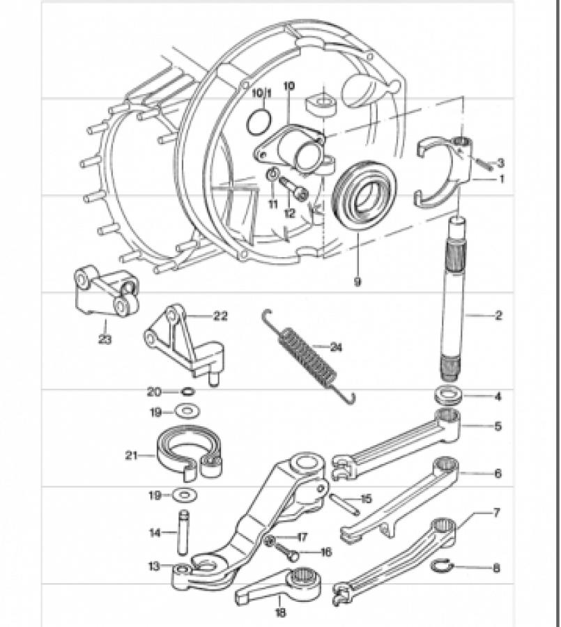

je n'arrive pas a trouver quelle boite 915 j'ai ...

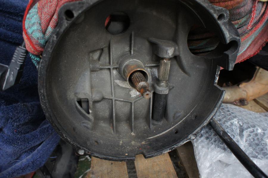

je regarde sur le PET Porsche -77 et 77-83 mais rien ...petite incomprehension aussi sur le guide de butée en fait sur ma boite c'est un tube, sur le pet c'est un tube vissé par 2 vis ....

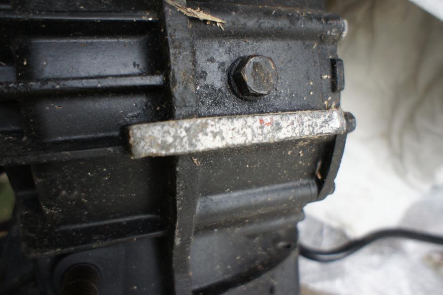

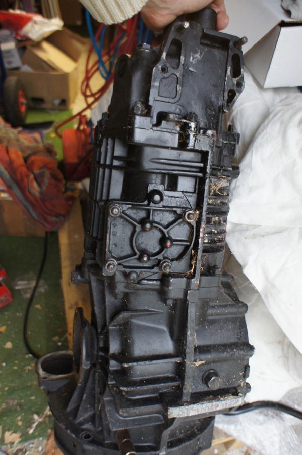

la cloche n°915 301 101 OR
le carter principale sur le coté n° 915 301 102 OR
le couvercle dessous n°915 303 221 OR
le nez de boite n°915 301 301 OR
le dessous
merci
Modifié en dernier par tham le 12 mars 2011, 18:32, modifié 1 fois.
Re: boite 915
C'est une boite 4 :D
(non, plus sérieusement, donne le numéro de la boite, pas des carters...)

moi j'ai pas d'autres numeros, apres faut ouvrir et compter les dents du couple conique.....
pareil j'ai la piece 13 mais pas la 5 ou la 6 ou la 7 .....
Re: boite 915
selon le modèle c'est la 13 qu'il te faut avec le 14/18/21/22 …
et j'espère que ce n'est pas le cas…
car c'est introuvable, j'ai patienter 2 mois pour en trouver une…
et je crois bien que c'est M-ric qui m'avais passé l'adresse…
et au vu de tes photos il me semble que c'est ce qu'il va te falloir…
