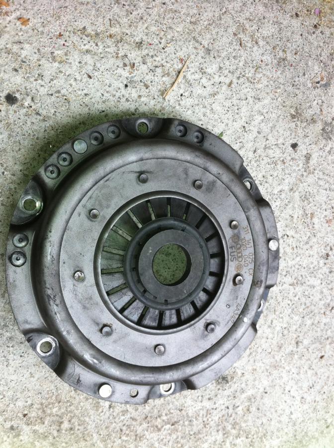

je résume mon montage:
une boite Porsche 902/1 sur un T1 en 1915, butée d'embrayage d'origine Porsche sur mécanisme VW
comme cela la butée porte pas super sur le méca et elle est vraiment en bout de course sur le guide !
j'ai vu que certains montent des cales (superflo) sur la butée d'autres le système kennedy (jacquo36) pour embrayage VW à butée non guidée sur le diaphragme.
j'ai essayé les 2 montages dans les 2 cas c'est trop épais l'embrayage est toujours débrayé.
reste encore la solution du meca VW en 200mm pour butée non guidée:
si l'un d'entre vous a ce genre de méca démonté je suis preneur de l'épaisseur entre la surface en contact avec la butée et l'autre avec le disque
sur mon sachs c'est environ 47 mm le top serait 49 - 50
merci d'avance.

je sais que Sly a usiné 3.5mm sur la butée kennedy, mais j'en suis pas encore la moi donc je sais pas t'en dire plus
Re: boite 902/1 et butée = prise de tete
si tu rajoutes le systeme pour butée non guidée tu as environ 4/5mm de plus

oui c'est trop.tham a écrit :si tu rajoutes le systeme pour butée non guidée tu as environ 4/5mm de plus
même avec le câble débranché j'avance pas !!!

je suis revenu au montage direct: butée sur le diaphragme en attendant de trouver la bonne solution.
Dom
58 mm
la rondelle se met sur ton mecanisme, y a un clips derriere- dom181

salut
merci Tham c'est le même système que sur les kennedy mais c'est trop épais !
je vais devoir faire diminuer l'épaisseur du rajout pour butée non guidée.
je viens d'ailleurs de commander le méca stage1 et un disque en kennedy pour mettre sur le 181 car si je mets les chevaux en première, deuxième çà patine grave.

salut
avec le montage tout en kennedy disque,mécanisme et la bague pour butée non guidée cela rentre nickel !
problème réglé.
