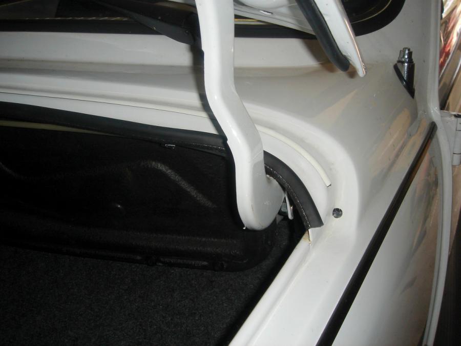

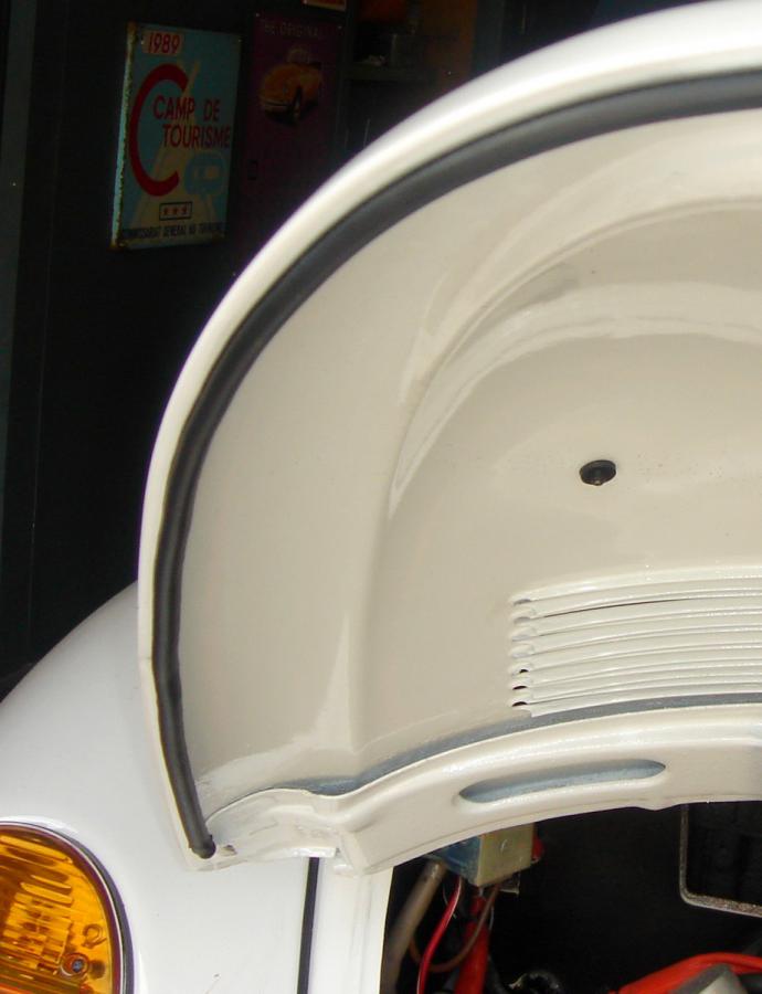

- maxi
- Messages : 673
- Moteur : 1600
- Localisation : biot 06
Re: joint de capot avant
mois j'ai ça fait aussi seul défaut c'est sur l'avant du capot qu'il ce défait de temps en temps .
pour le sikaflex c'est un bon produit qui ce nettoie très bien au white-spirit et de plus il peux ce peindre .
sympa pour les photos.
Le joint que tu as mis au niveau du pare brise c'est un model d'origine coupé ou c'est le même type que sur le capot?
- maxi
- Messages : 673
- Moteur : 1600
c'est le même que le capot compris dans le kit joints Mexico .

- maxi
- Messages : 673
- Moteur : 1600
le noir c'est du Mexico le blanc c'est de la déco nord auto type contour de phare ex... en plus il y a plusieurs colories
