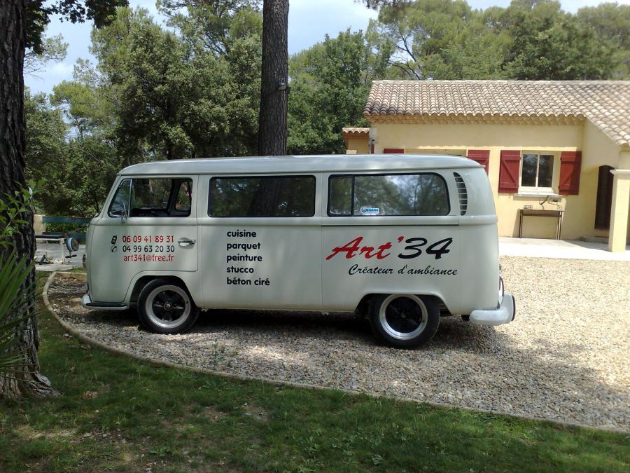

Hello à tous,
est-ce que quelqu'un sais quelle sont les dimensions des Fuchs montées sur ce bus ?
Merci par avance.
A+
Fred.

a l avant ca ressemble a du 6 x 16 ET36
a l arriere ca ressemble a des repro
si c est des vrai ou des fausses demontes en une c est comme le port salut :biggrin:

merci pour la réponse, est-tu certain que c'est du 16 ? Sur un split, ça passe comme cela ?
Ce split n'est pas à moi, mais à quelqu'un d'autre. J'ai parcouru son super blog sur le net, suis tombé sur ces photos et je les ai pompées, car cela ressemble à ce que je voudrais bien sur mon bay.

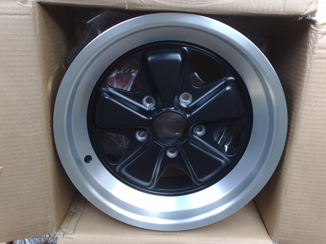

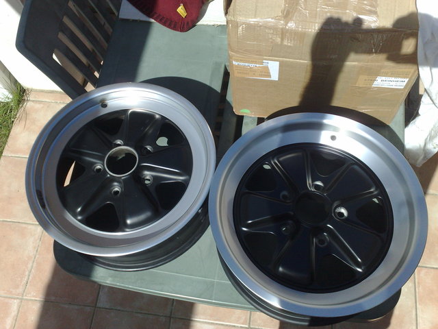

Bon....c'est mon bus,ce sont des 6x16 et 36 de chez porsche...sur cette photo,elles étaient montées avec des cales de changement d'entraxe(5x205-->5x130),depuis je suis passés en disques 911 a l'avant et 944 arriéres...Il existe des repros en 7x16,j'ai eu les deux modéles cote a cote(repro et vraies)Vraiment trés difficile a différencier,si il n'y avais eu les réf dans les branches,pour les 6pouces,jamais vu de repro..
A savoir que les 7 pouces passait avec des tambours repércés,mais avec les disques arriére,ça passais plus.... :roll:

je n ai jamais vu de 6 x 16 sans references dedans

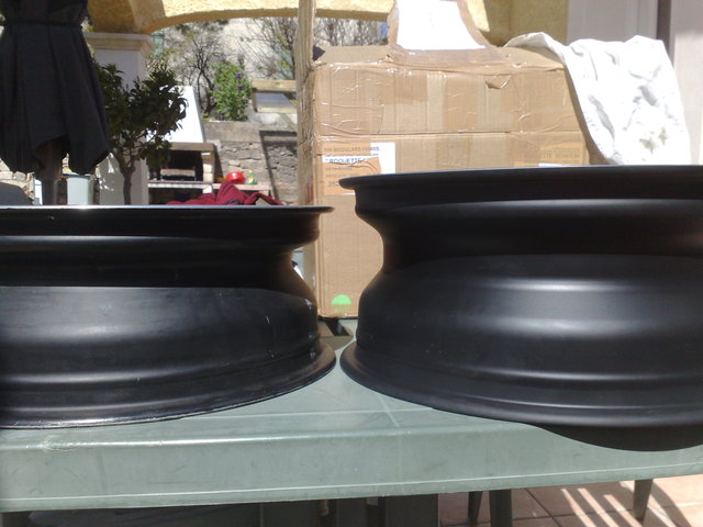

j avais des 7 x16 monté en 205/60/16 derriere sur mon 71 en tambours repercé puis je suis passé en disque porsche 944 atmo et ca passait toujours , je les ai enlevé quand je suis passé en 4 pistons car il fallait des cales de 10 pour les 6 a l avant et là ca passait plus
Re: Quels sont les dimensions de ces jantes
les 7 x 16 euromeister
les 7 copie et les 6 vraies
