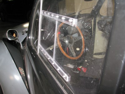

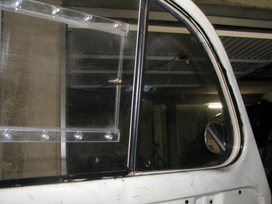

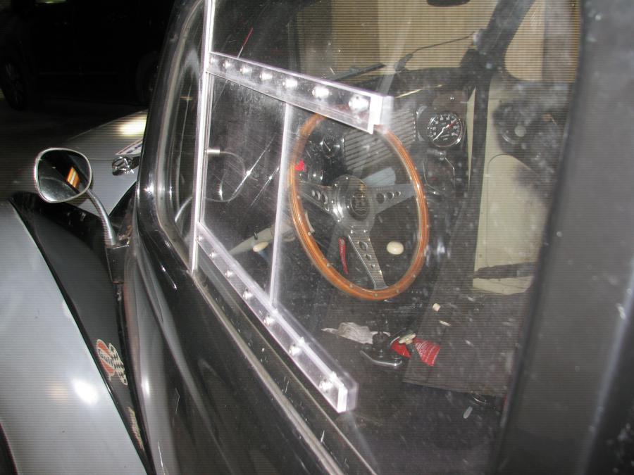

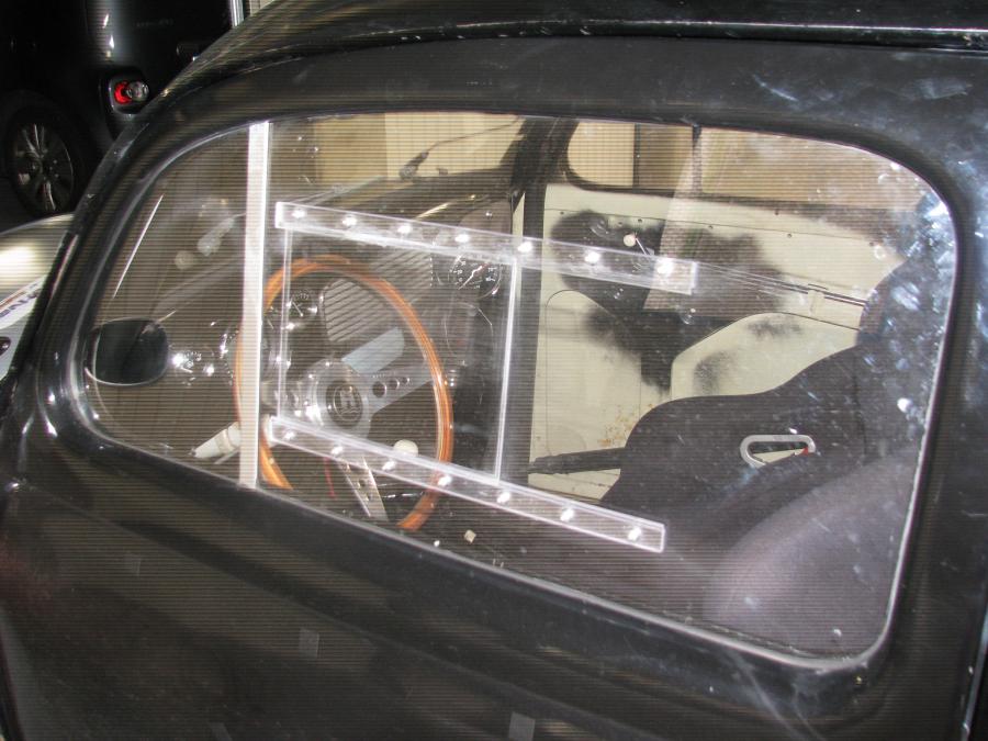

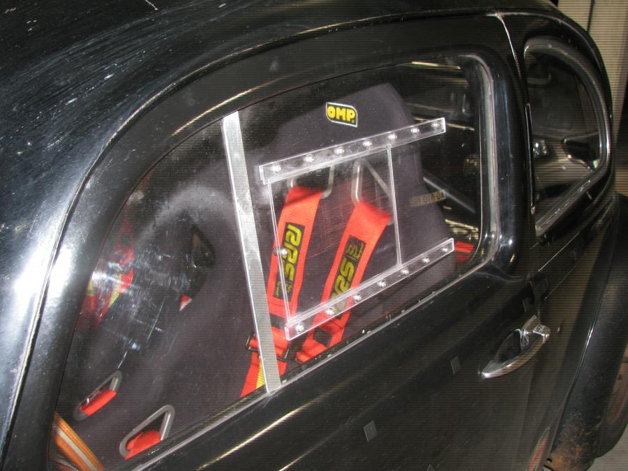

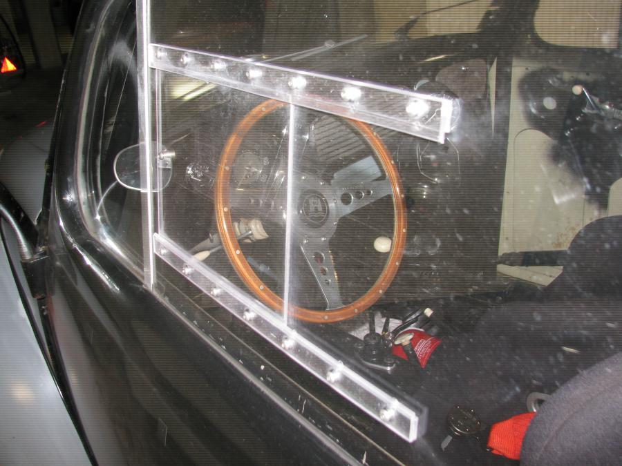

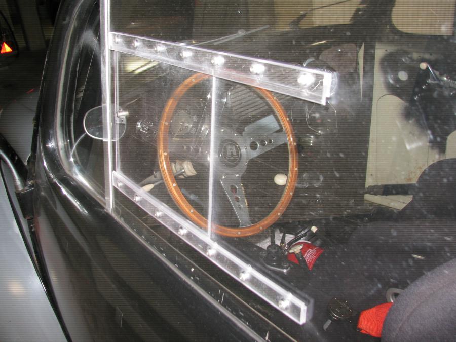

J'ai utilisé du makrolon de 2mm d'épaisseur que j'ai placé au même endroit que les vitres d'origine (pas comme certains qui fixent la vitre par dessus la porte):
J'ai fait une séparation comme à l'origine du déflecteur, séparation faite par un T en alu.
Pour faire les réglettes j'ai tout simplement empilé deux bandes de largeur différente et vissé le tout avec des vis inox.
Pour faire tenir la vitre j'ai colé au mastic polyuréthane, ça tient très bien et ça n'a pas bougé depuis 3 ans. Désolé pour la qualité des photos car mon appareil déconne un peu...

belle realisation.
pas trop de courant d air ?

merci pour les tofs et les explications !
Dom
