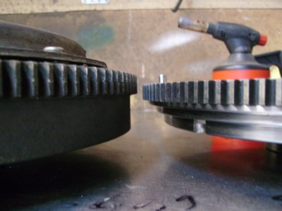

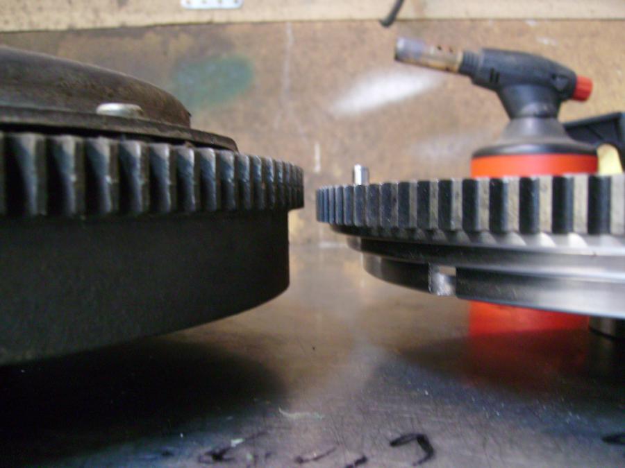

Quand Vw a accouplé une type4 sur une boite Posche sur la 914 un volant moteur spécifique à été utilisé car le démarreur est plus éloigné du volant de 5mm.
A gauche sur la photo un volant 215mm pour 914 et à droite un 228mm de combi. On voit bien que le VM de gauche à sa couronne plus proche du démarreur de 5mm.
Dans ton cas il faut savoir quel VM tu as sur le type4, si c'est un vw et pas un 914 la couronne doit tomber au même endroit que sur ton type1 et tu pourras sans problèmes utiliser le démarreur pour les 2 moteurs, il faut simplement que le démarreur récupère tout ou partie du décalage de 5mm de ta boite. Je rappel que j'ai eu l'expérience d'un hi-torque pas cher qui m'a cassé les dents du VM car il était prévu pour boite vw et pas Porsche. J'ai racheté un hi-torque (pas IMI) qui engage un peu plus et depuis pas de soucis.

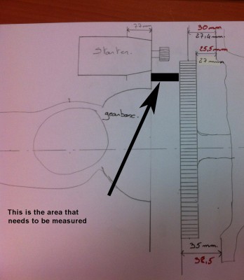

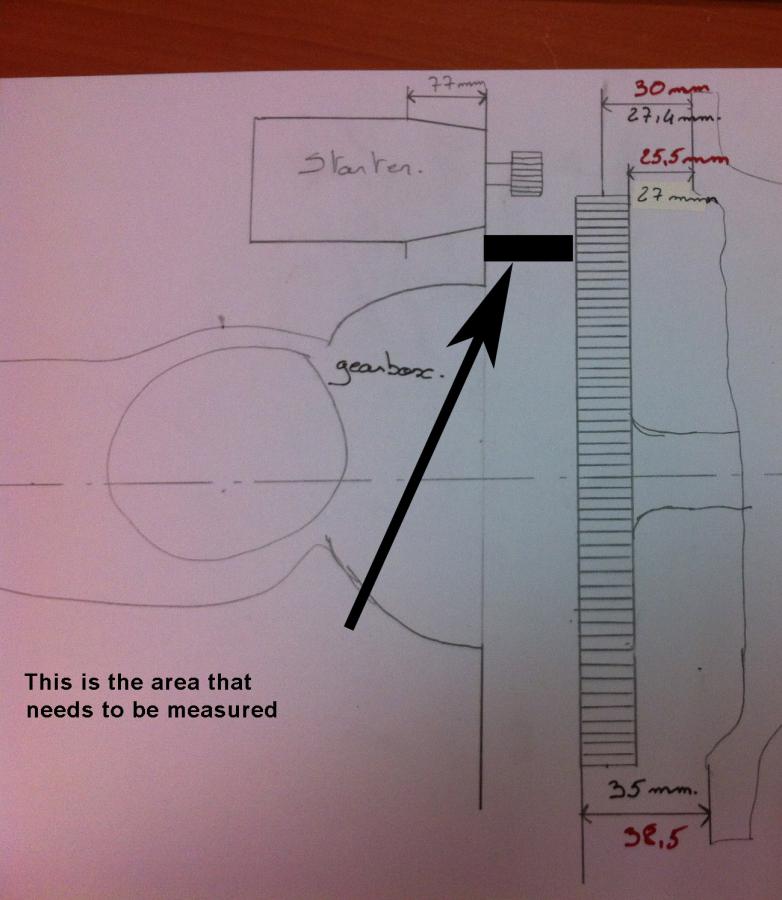

Pour étayer un peu mon problème voici un croquis
les cotes en rouges sont celle du type 1 et en noir pour le type 4
le gros trait noir et celui rajouté par le gars du shop

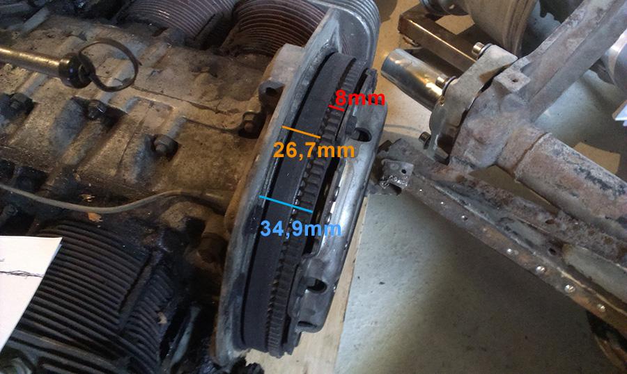

Voila la photo de mon volant moteur, selon benoit il est bizarre car il a une espèce de couronne

Sur les vieilles 911 c'est de ce type mais je sais pas si le tien vient de la.
Re: Démarreur
Pour moi c'est un 228mm classique d'aprés la photo.

Me semble aussi

Merci les gars je crois que je vais attendre d être sur place et de prendre toutes dimensions pour être sûr.
