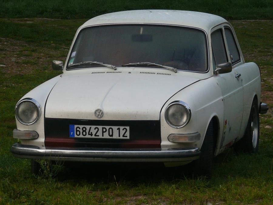

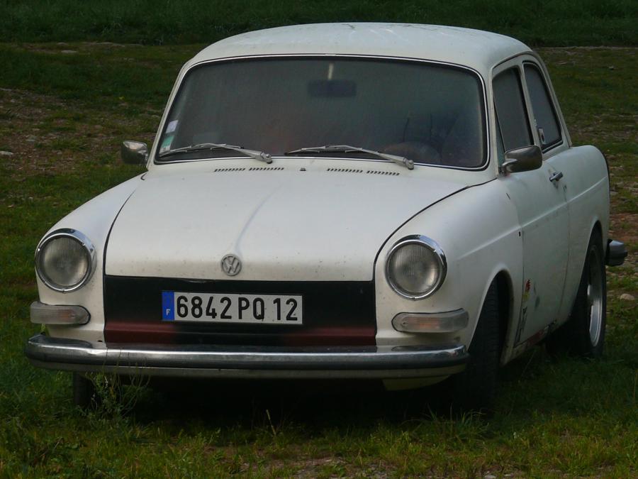

salut a tous mon nouveau projet un subaru 2.0 dans le notch
j'ai quasiment tout reste a faire le faisceau et commander le kit chez ds tuning
sinon vous avez monté quoi comme pompe a essence et radiateur ?

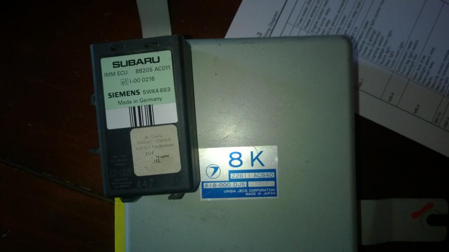

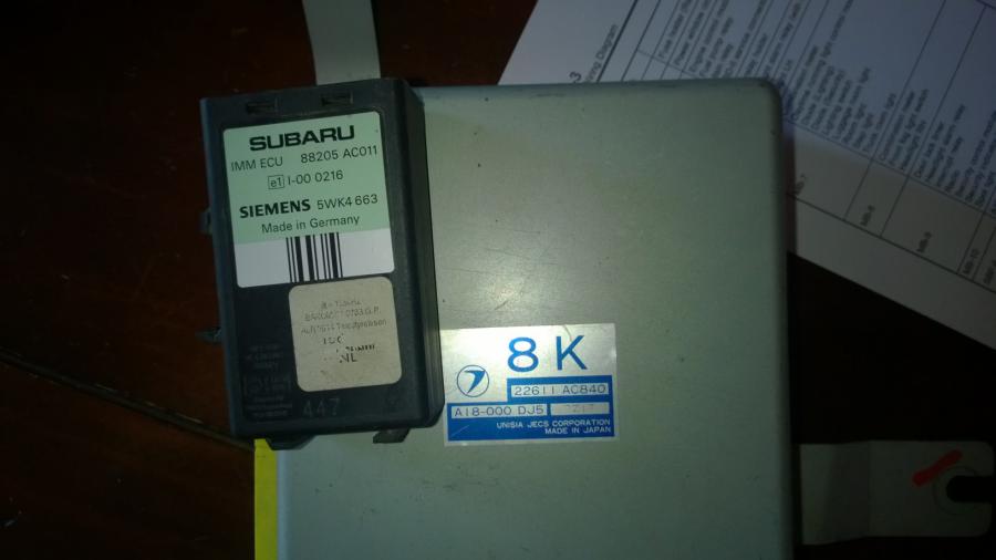

vu le temps je me suis mis en intemperie et j'ai eplucher le faisceau mais helas je crois que c la merde ce boitier noir je pense que c'est l'anti-demarrage et si je tape les ref de l'ecu ca correspond a une legacy de 99 donc n'ayant pas la clef et l'anneau .....
- Messages : 6188
Re: Notch subaru swap
Le 8K est un calculateur monté sur les legacy à partir du 10/1998, donc tu as forcément l'immobilisateur + la clé + le neimann associé, sinon ça tournera pas.
Tu m'as parlé d'un moteur de 95... visiblement, c'est pas la bonne année!
visiblement je me suis fait piner par un malin
et si je recup un faisceau complet d'un 1996 avec ecu?

Tu n'as pas la clé?
Benoit a écrit :Tu n'as pas la clé?
Il a dit non...
- Messages : 6188
oh purée, j'ai zappé le texte sous l'image...
Ya-t-il une prise ODB2 sur ton faisceau?

non pas de prise c'est en epluchant le faisceau que j'ai vu ce boitier et la je me suis dit???????
j'ai ptete moyen d'avoir un faisceau complet legacy 2 c'est a partir de quand qu'il y a l'immotronic?
- Messages : 6188
Immobilisateur de série à partir de juillet 98, mais dispo fin 97 en option.
(Le moteur du bay est de janvier 98, et je l'ai...)
