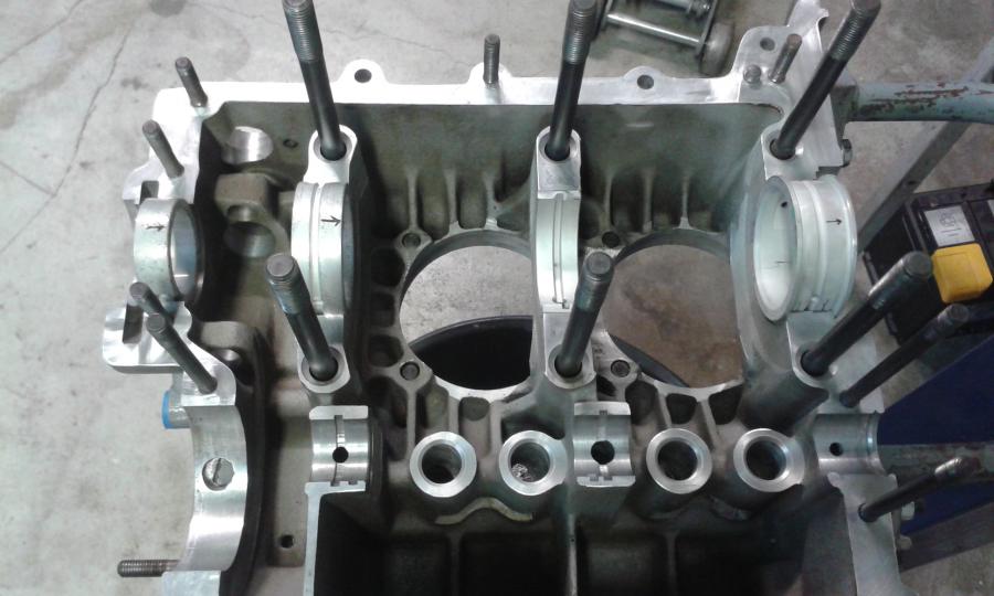

Ajustage et repérage des coussinets

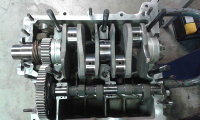

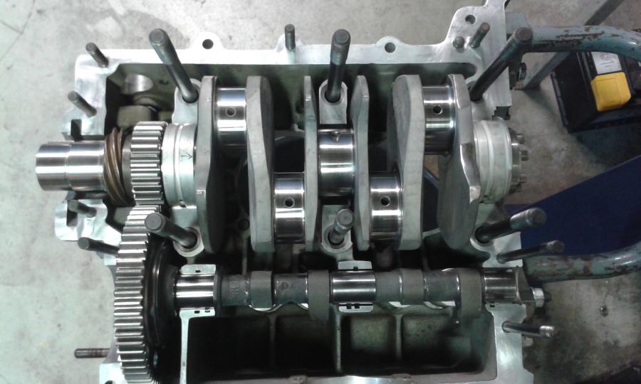

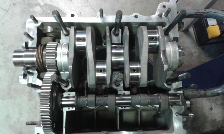

Test vilo et l'arbre à cames

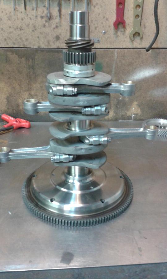

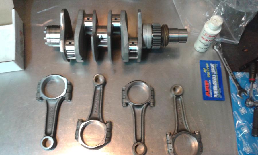

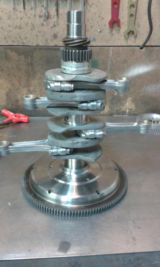

Les bielles avec les gros boulons ARP

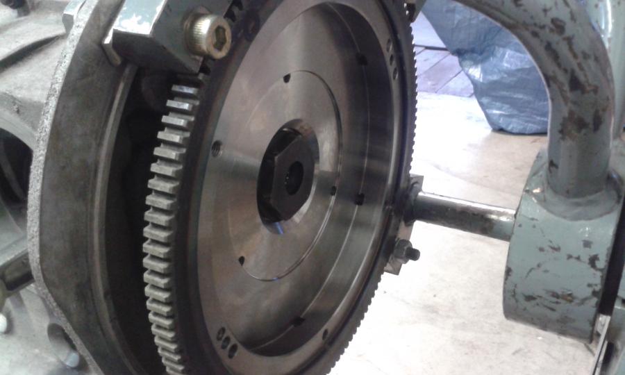

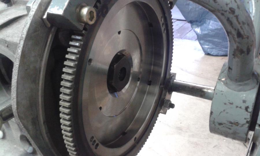

L'ensemble avec son volant forgé 200mm

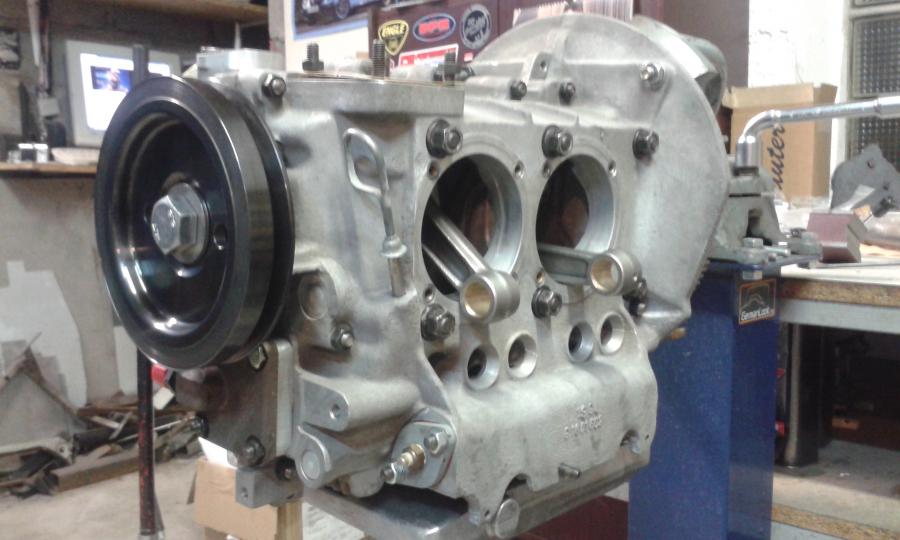

Quelques photo de l'avancement du week-end dernier.

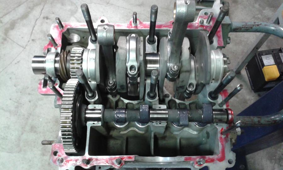

Bloc prêt à fermé avec la taille droite, les lobes chanfreinés et la Camshield pour le rodage

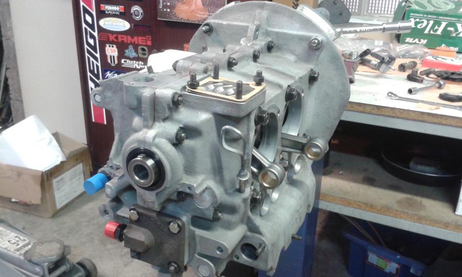

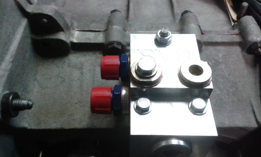

C'est fait, la pompe à huile et le spi sont montés avant serrage des demi-carters, le bloc a été usiné pour ce dernier suite a un grippage de poulie alu
Volant 200mm chromoly et boulon 1-7/8" serré à 500-600 N.m
Damper chinoise modifiée pour le spi et boulon de poulie + long (obligatoire) le carter supp est un CB perf

Joli taf.
Le volant moteur en 5 pions ou plis n est pas obligatoire avec le couple et la puissance qu il y aura?
Re: 1915 turbo
prototix a écrit :Joli taf.
Les type1 sont en 4 pions d'origine et 8 ici.
Re: 1915 turbo
Oki oki, je n avais pas vu. Sorry

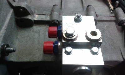

La suite:

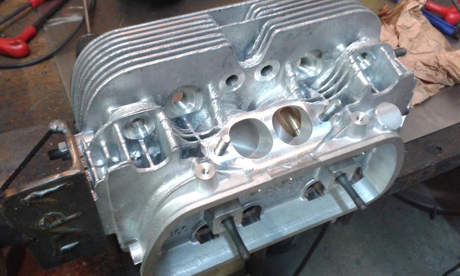

J'ai monté le thermostat BAS de mon ancien type4, j'ai du le modifier un peu pour le monter. Le piston de régulation côté poulie sera bloqué fermé. Ensuite j'ai attaqué les culasses, ce sont donc des CB performance Los panchito en 40x35,5 sur base 043 et préparées CNC, pas beaucoup de boulot, le plus pénible a été de modifier la marche de la chambre de combustion pour la passer de 85,5 à 94mm, je comprends pas pourquoi cette marche est présente d'origine.
Thermostat BAS
Thermostat BAS

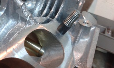

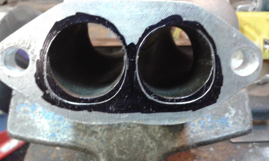

J'ai fabriqué ces douilles taraudées pour bien centrer les pipes d'admission.
Du coup j'ai pu tracer les pipes avant de les agrandir et aligner

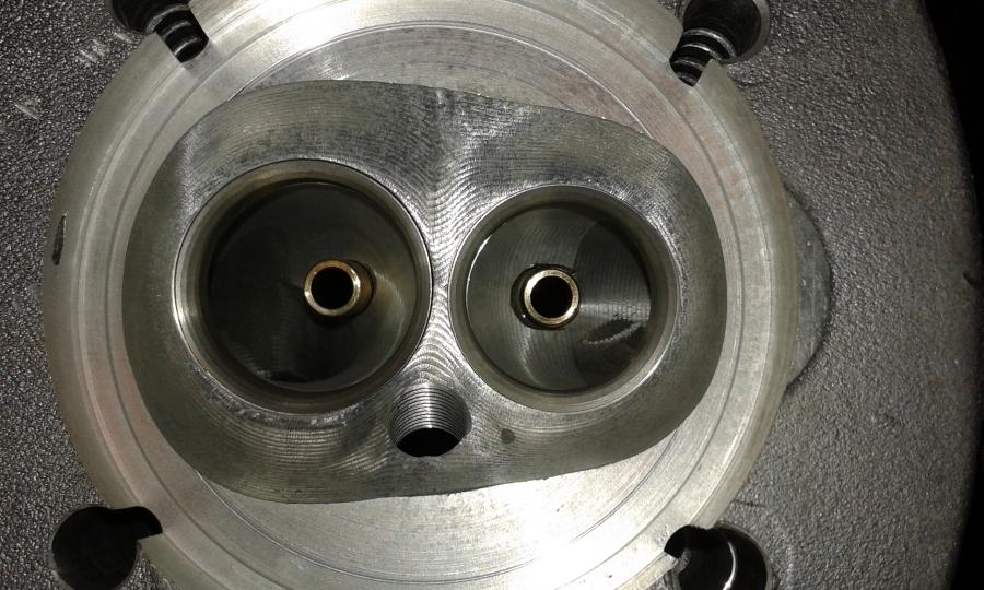

Une vue d'une chambre de combustion, je vais devoir agrandir ça un peu pour baisser le RV
