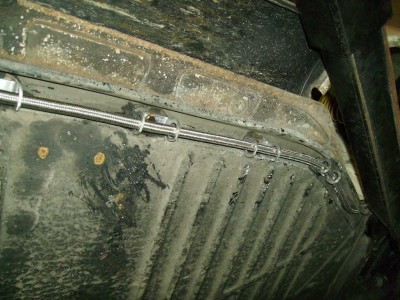

Re: Positionnement radiateur huile sur 1200
il est monté comme ça…
il est fixé aux ferrures…
