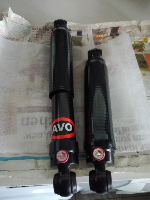

nouveaux amortos avant
pour cette saison, il va rester a peu de chose près comme ça.

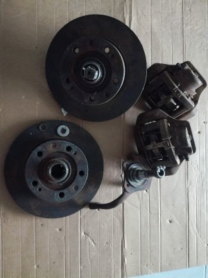

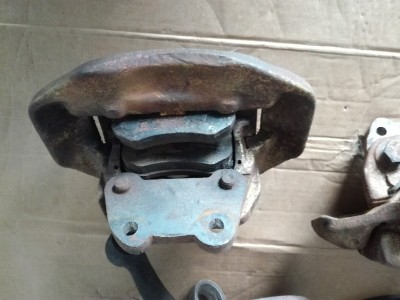

mais j'ai gardé quelques pieces que j'avais prévu pour la cox:
j'ai aussi un kit en perçage porsche pour l'arriere sur base d'un kit empi.
J'aimerai aussi viré le double t-bird mais le choix est limité pour les type 3 :(

j'ai changé le train avant par un modele a pivot avec freinage d'origine mais disques repercés en 5x130 ( reste a purger correctement)
les amortisseurs Avo sont monté devant aussi.

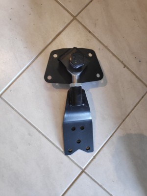

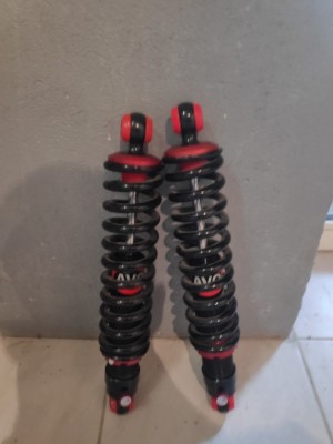

derriere je suis actuellement en train de demonter mes lames et barre de torsion pour le passage en combiné.
