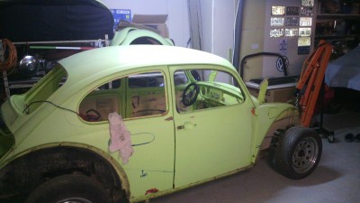

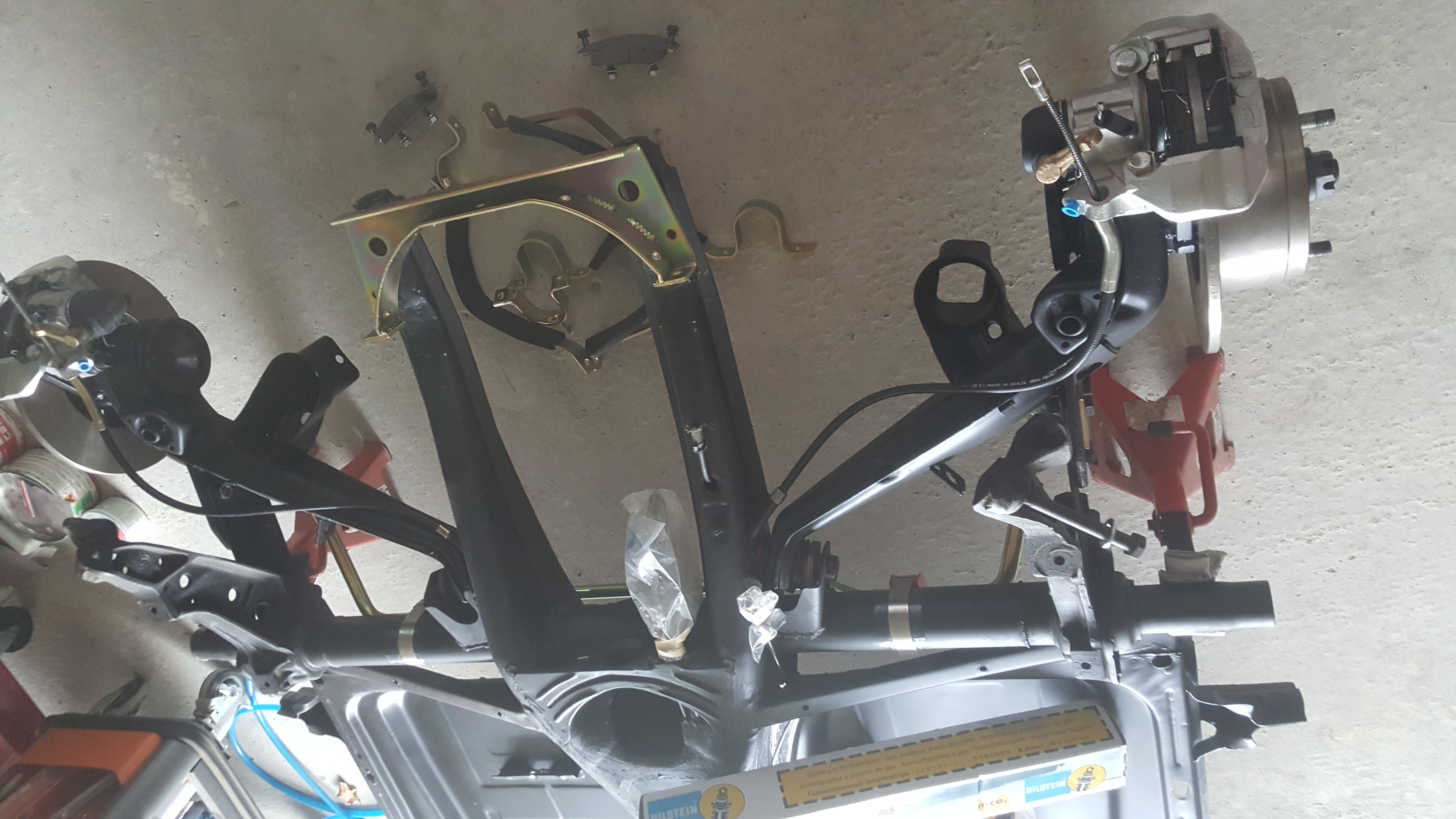

je vais vous décrire ma restauration.
la base ma première bagnole(qui après plusieurs années a bien morflé).
donc planchers, nez de châssis ,longerons, face avant ,pieds de portes, pare boue av AR, coins AR, contre aile av gauche ont été changées?
passage en cardans
train avant puma +fusées décalées
jantes Porsche Boxter
4 disques
ailes élargies +4cm
chassis peint

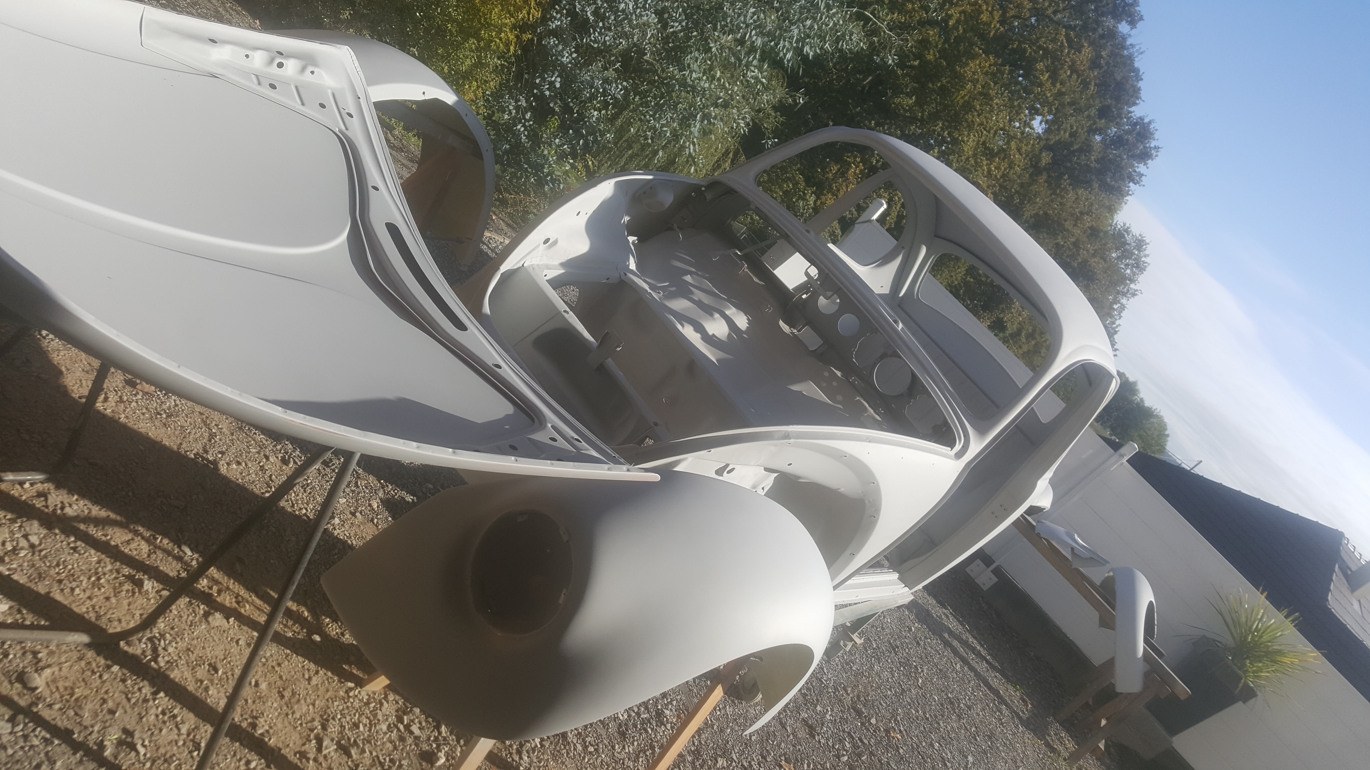

coque dans cet état a ce jour
a suivre

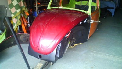

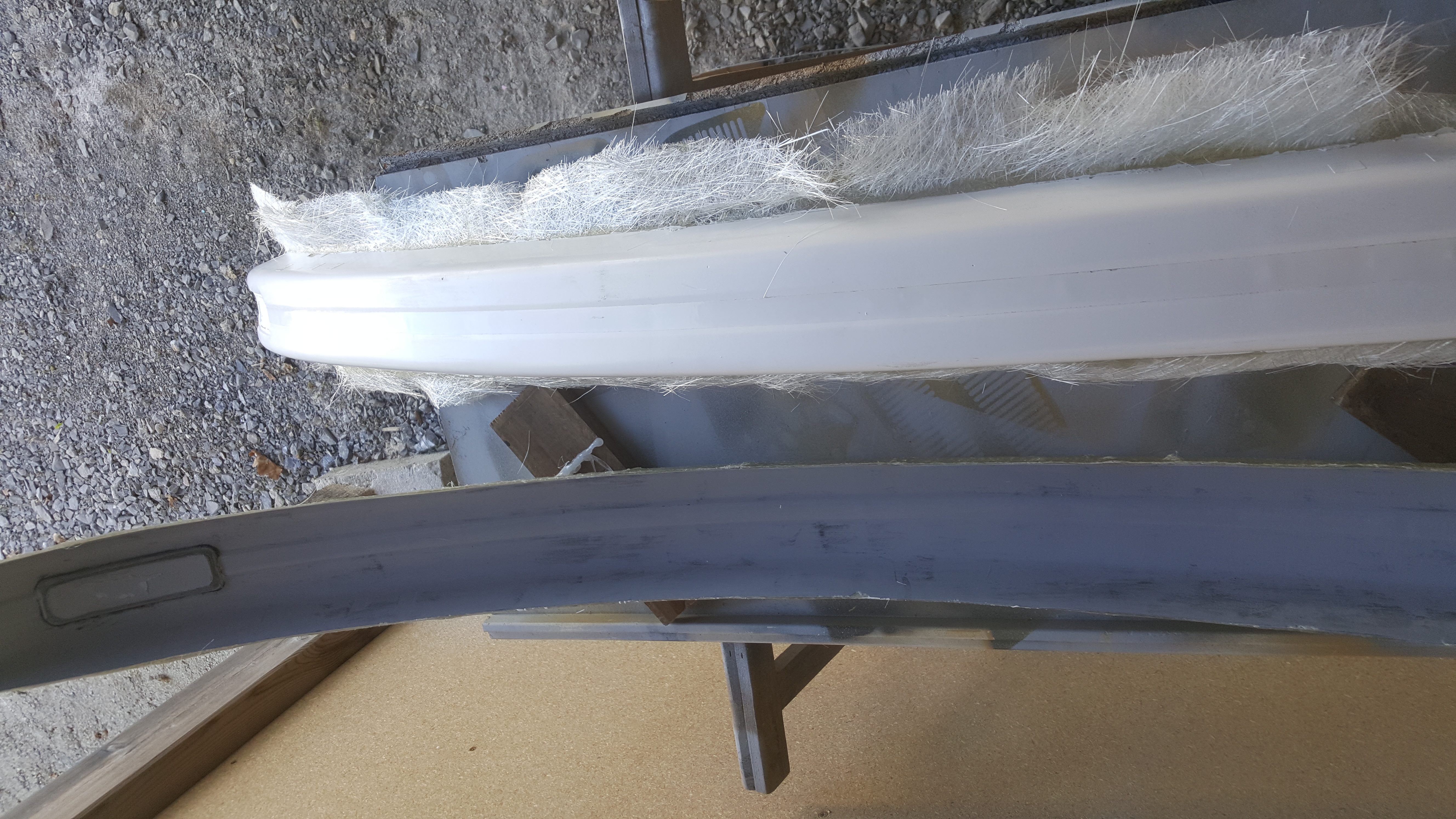

Ailes élargie en poly ? Ou tôle ?
ronalddu64
Messages : 28
Enregistré le : 02 oct. 2019, 16:58
Re: 1300 futur german
Message par ronalddu64 »
oui on va dire que le plus gros est fait.

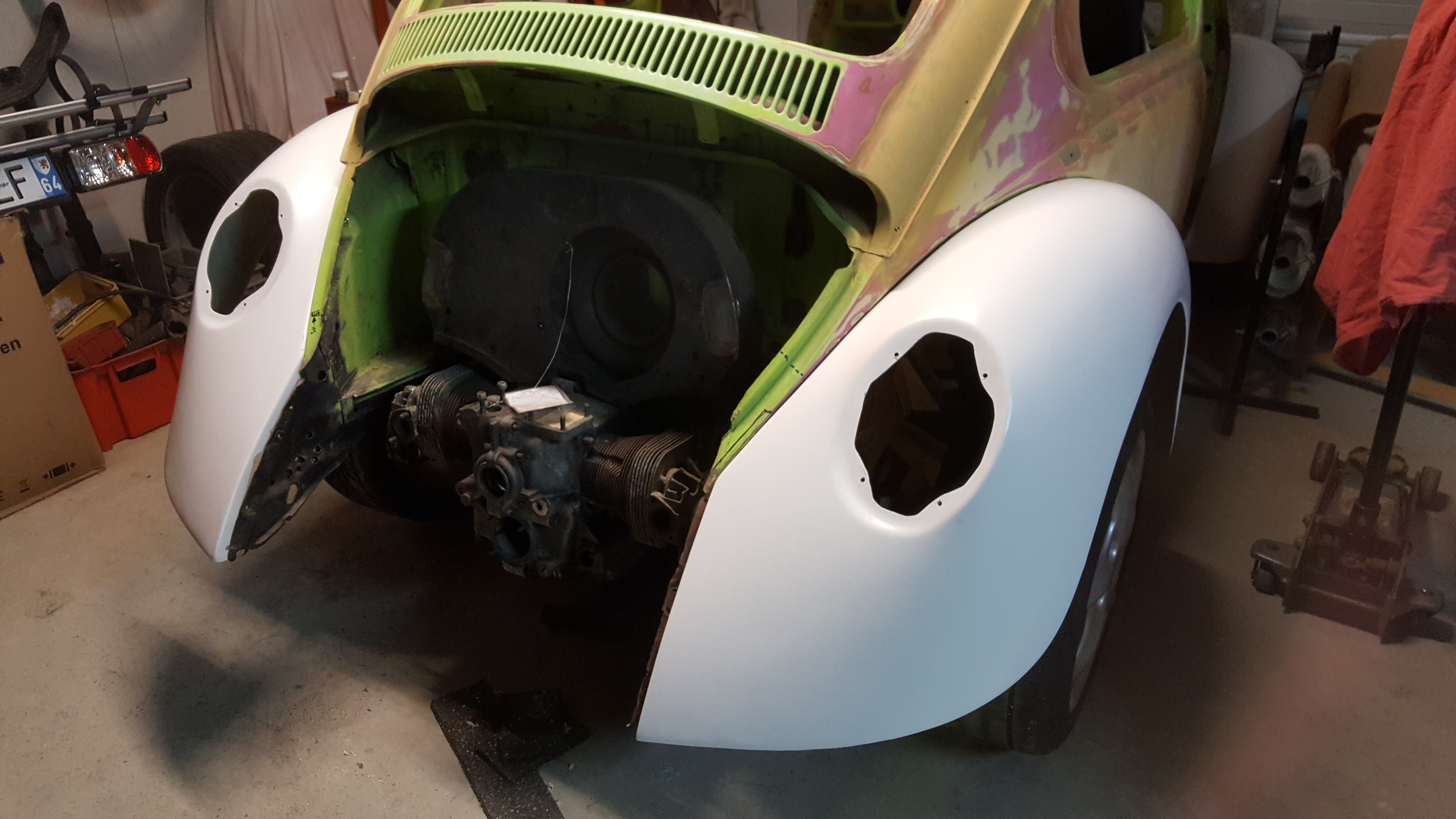

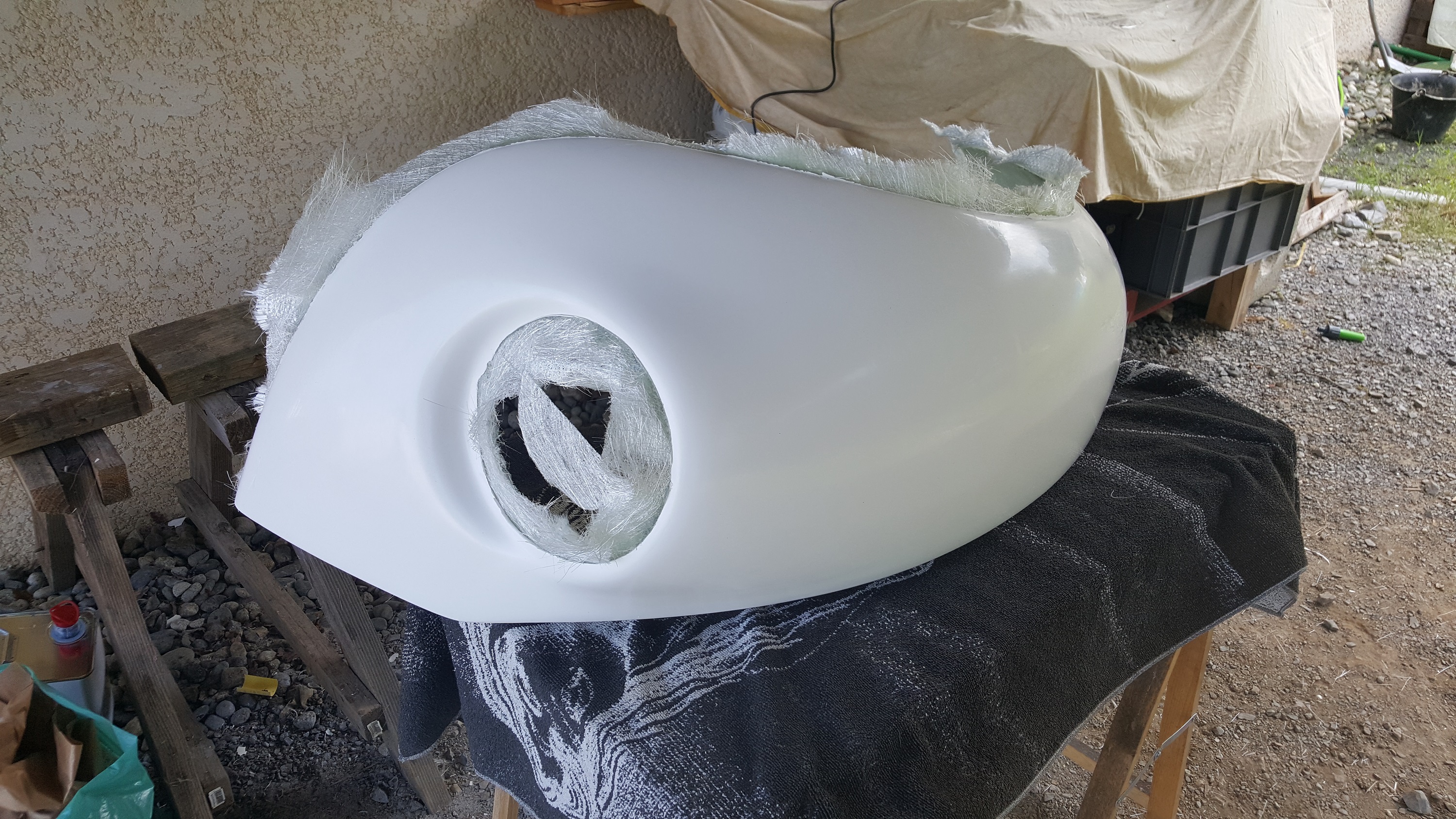

ailes élargie en fibre (faites a la maison :lol: )
Ou alors là tu m intéresse je compte bientôt me lancer dans l aventure de la fibre. Ailes, pare chocs spoilers Kamel et marché pied sont prévu au programme.

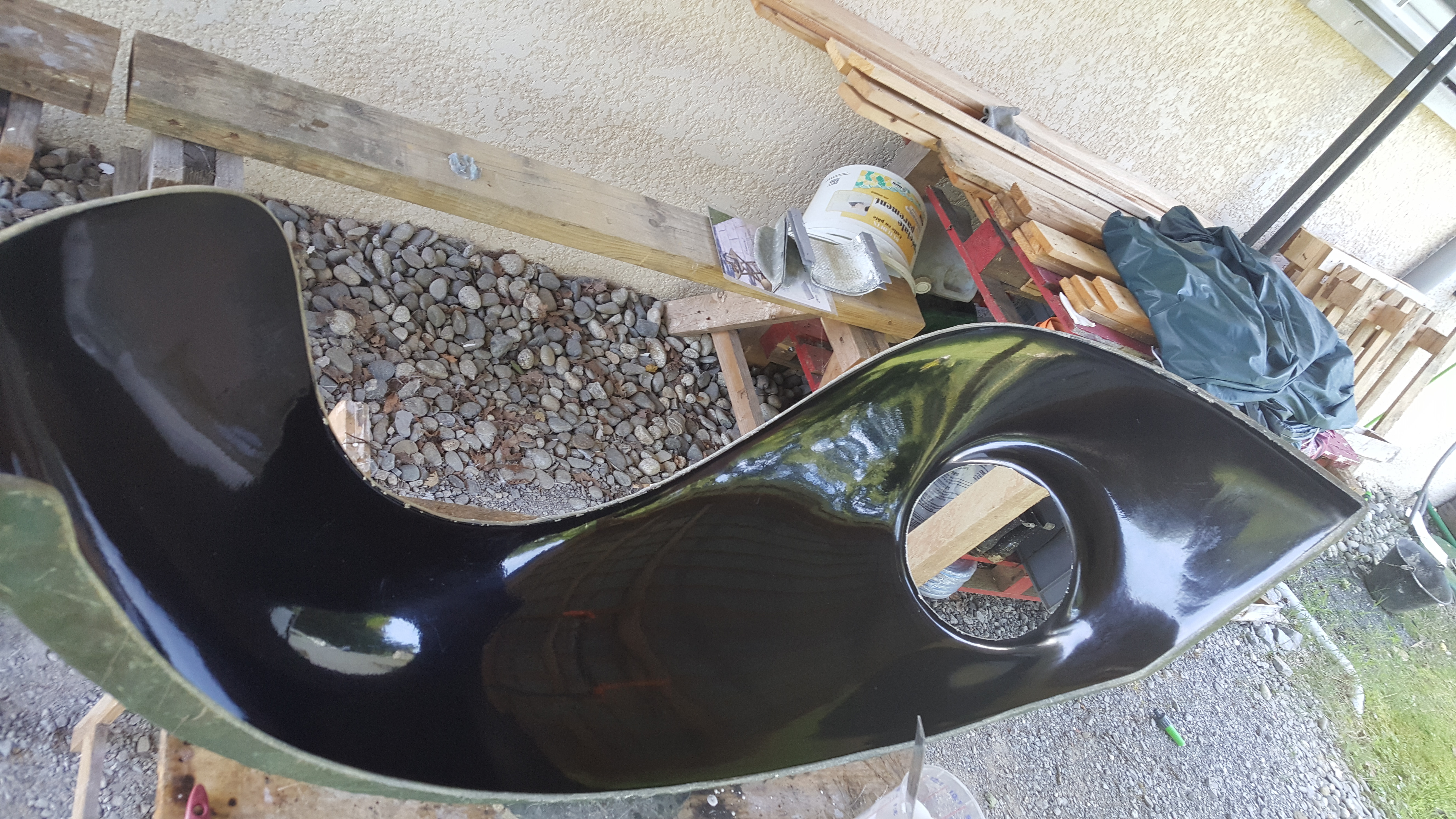

Jolie sa tu avait des moules pour tes ailes ?
ronalddu64
Messages : 28
oui j avais des moules pour mes ailes(de très bonnes qualité)
des +4 cm avant et arrière.

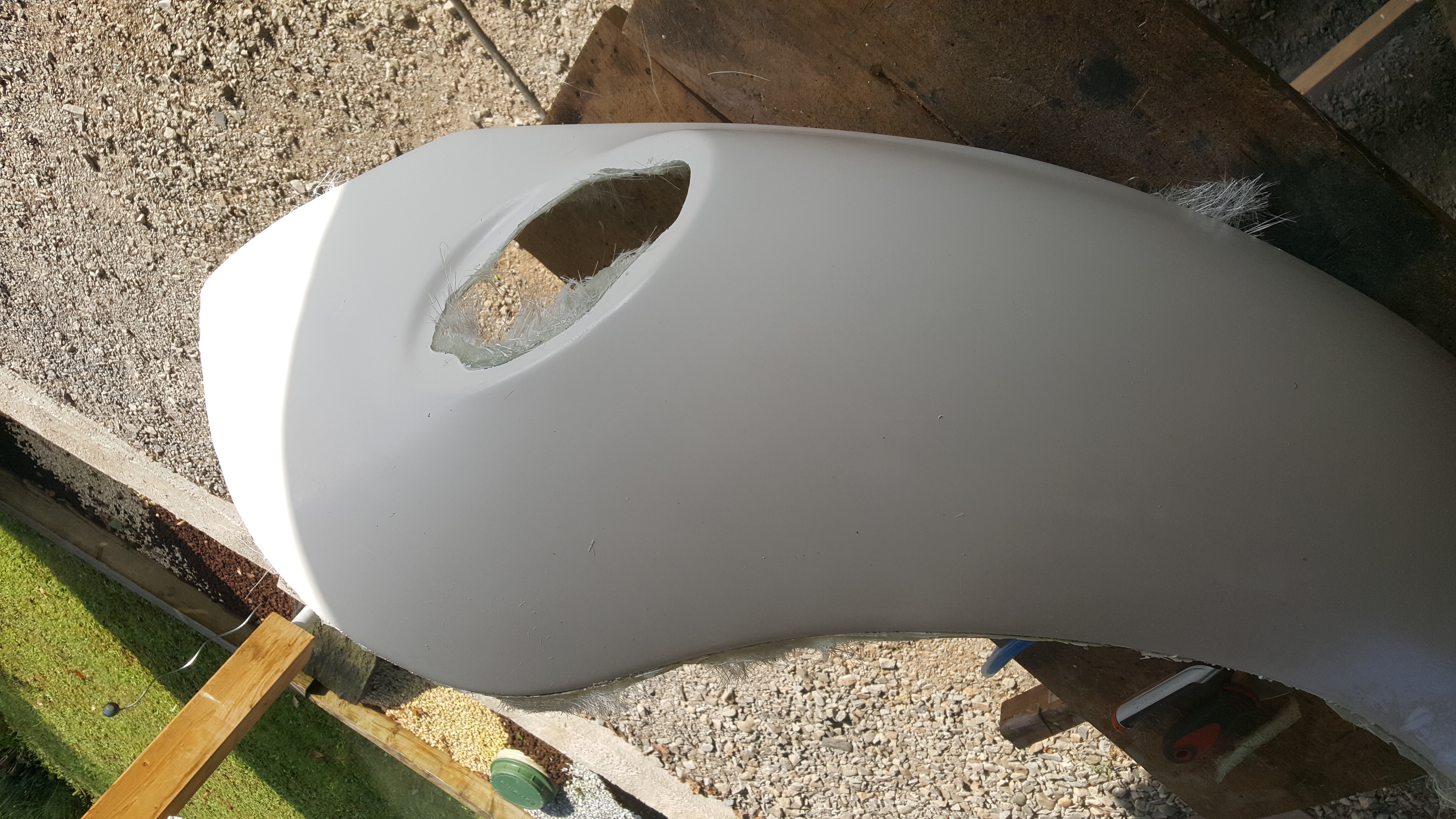

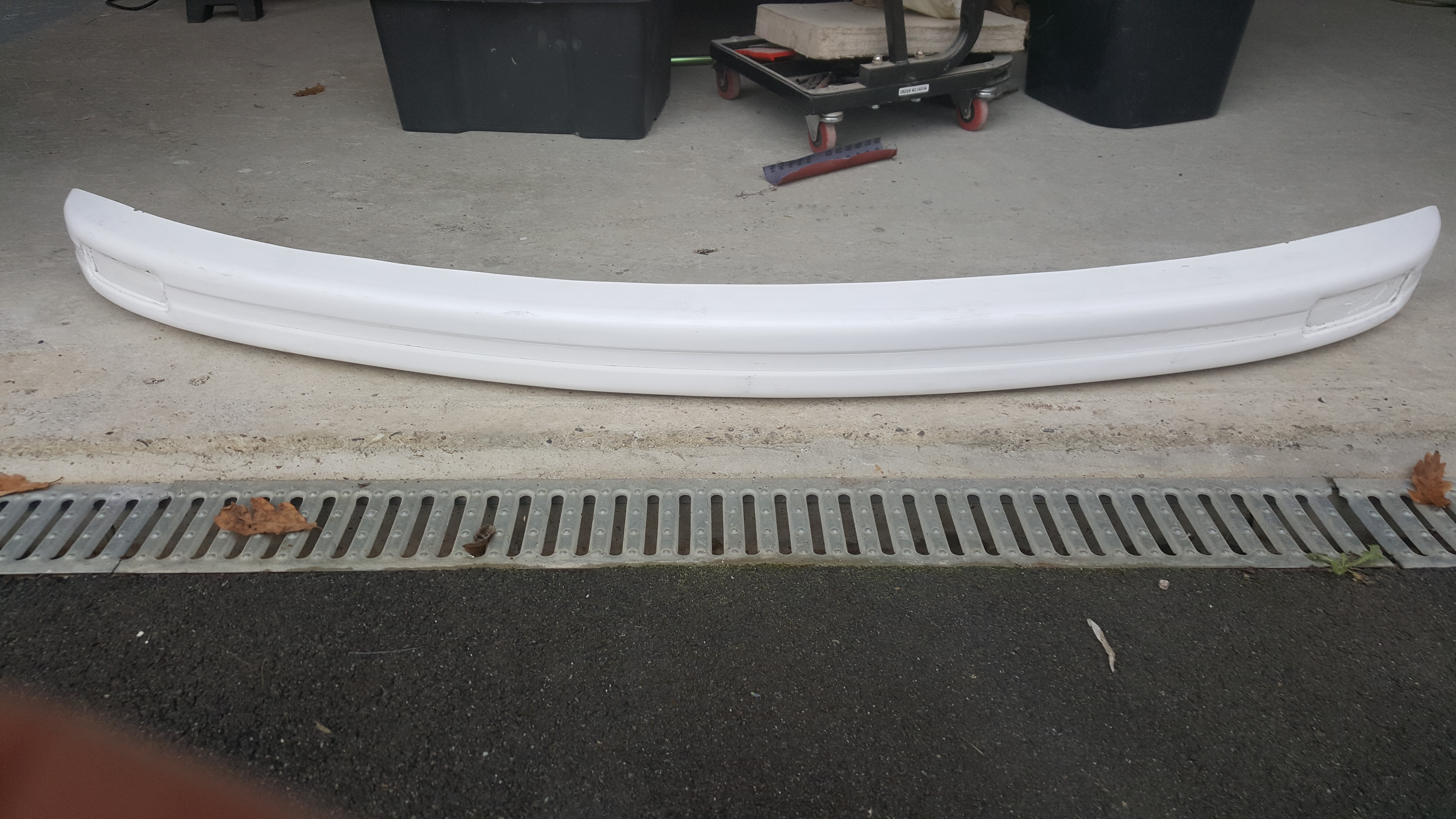

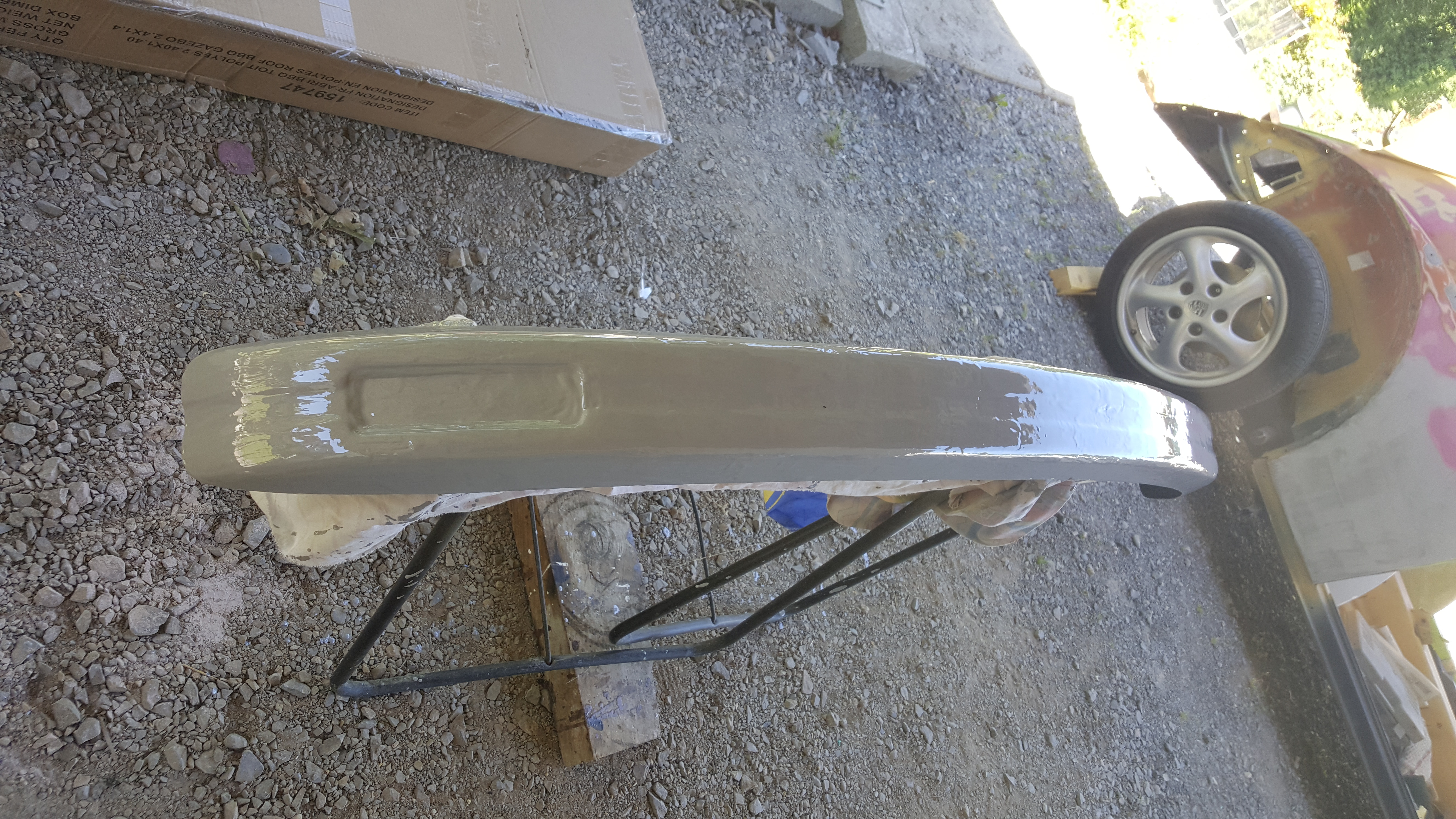

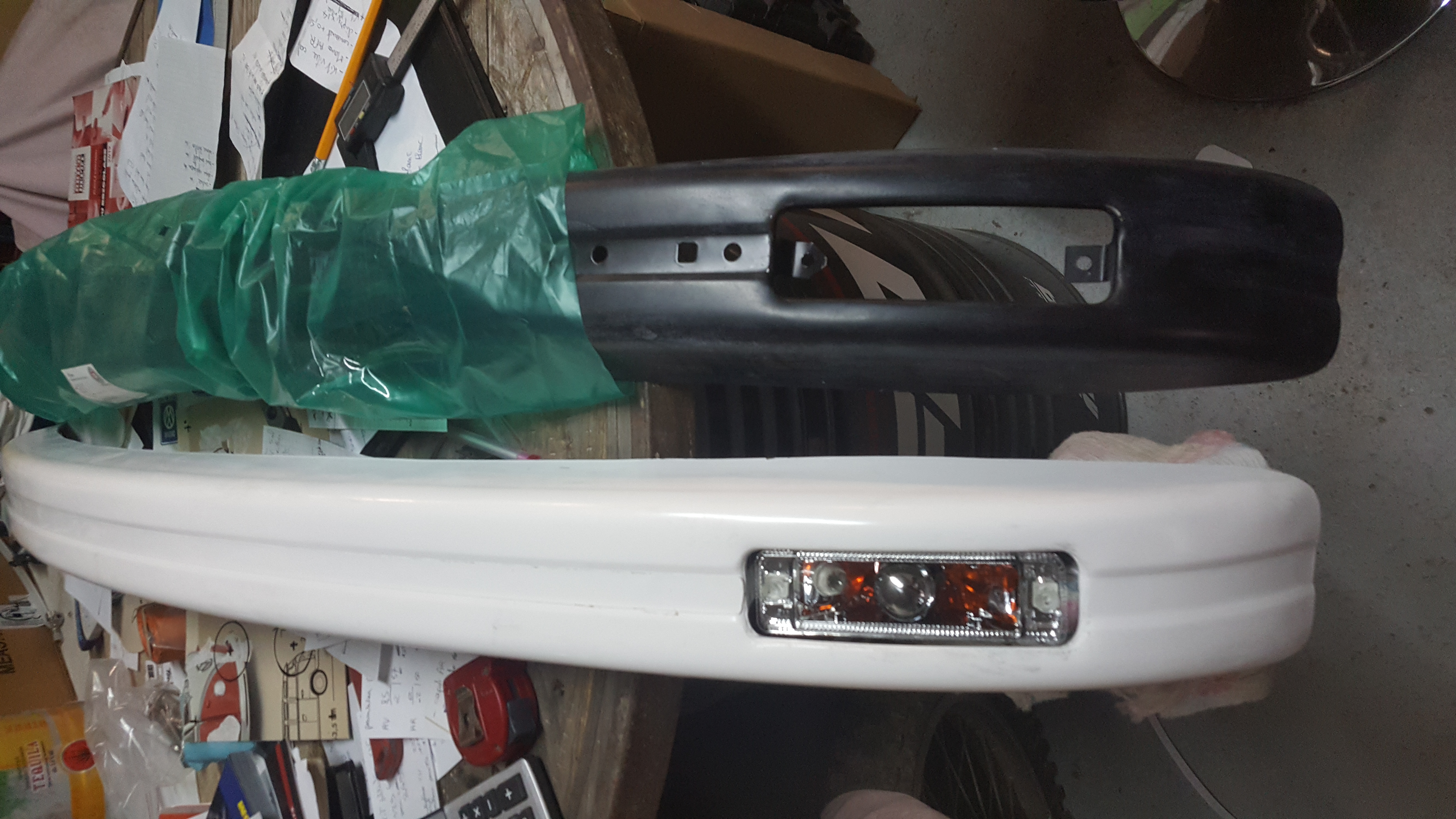

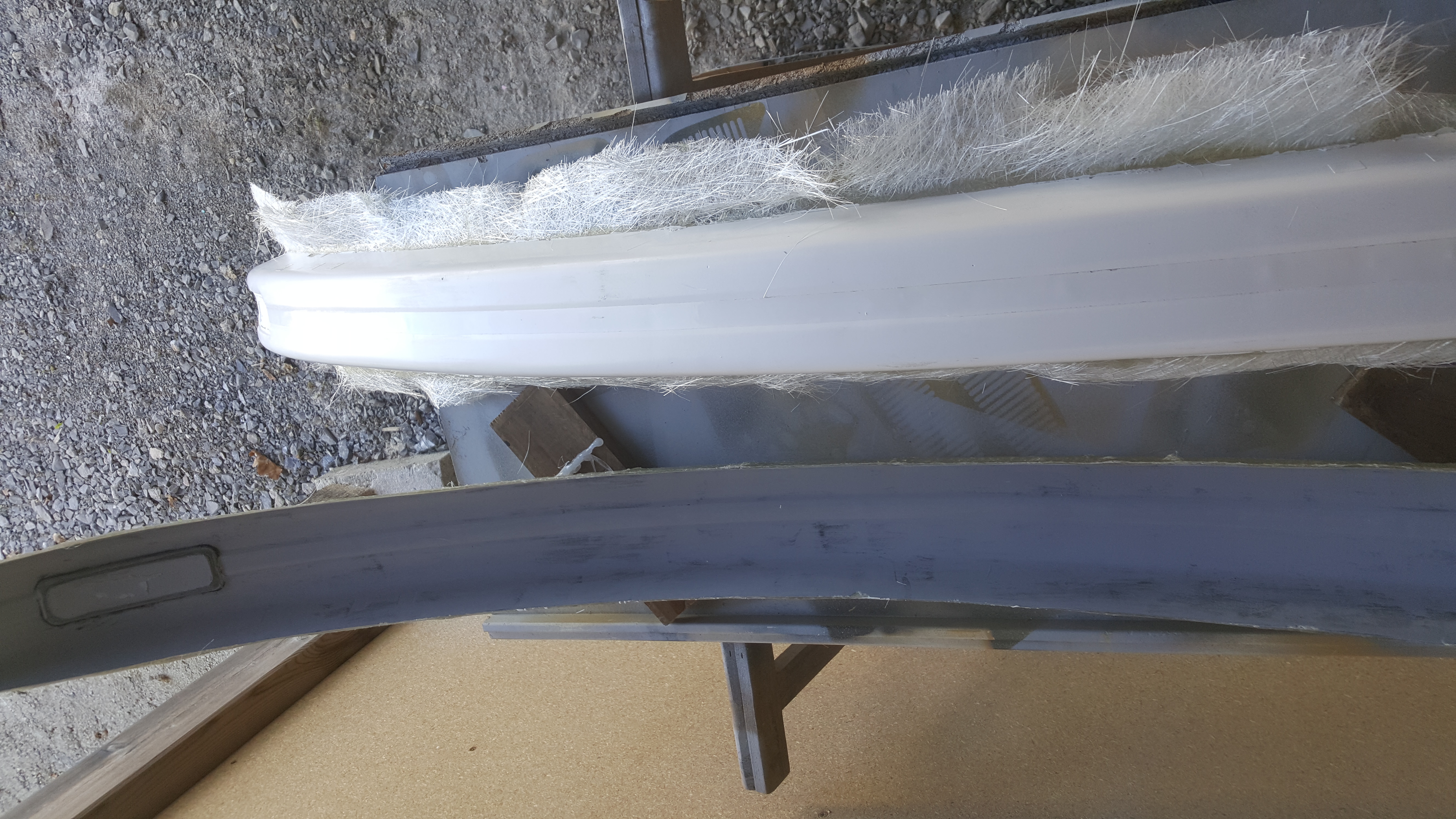

pour rester dans la fibre tirage d'un parechoc avant
je suis partis d'un pare choc neuf sur lequel j'ai réalisé un moule puis 1 ère pièce :-D

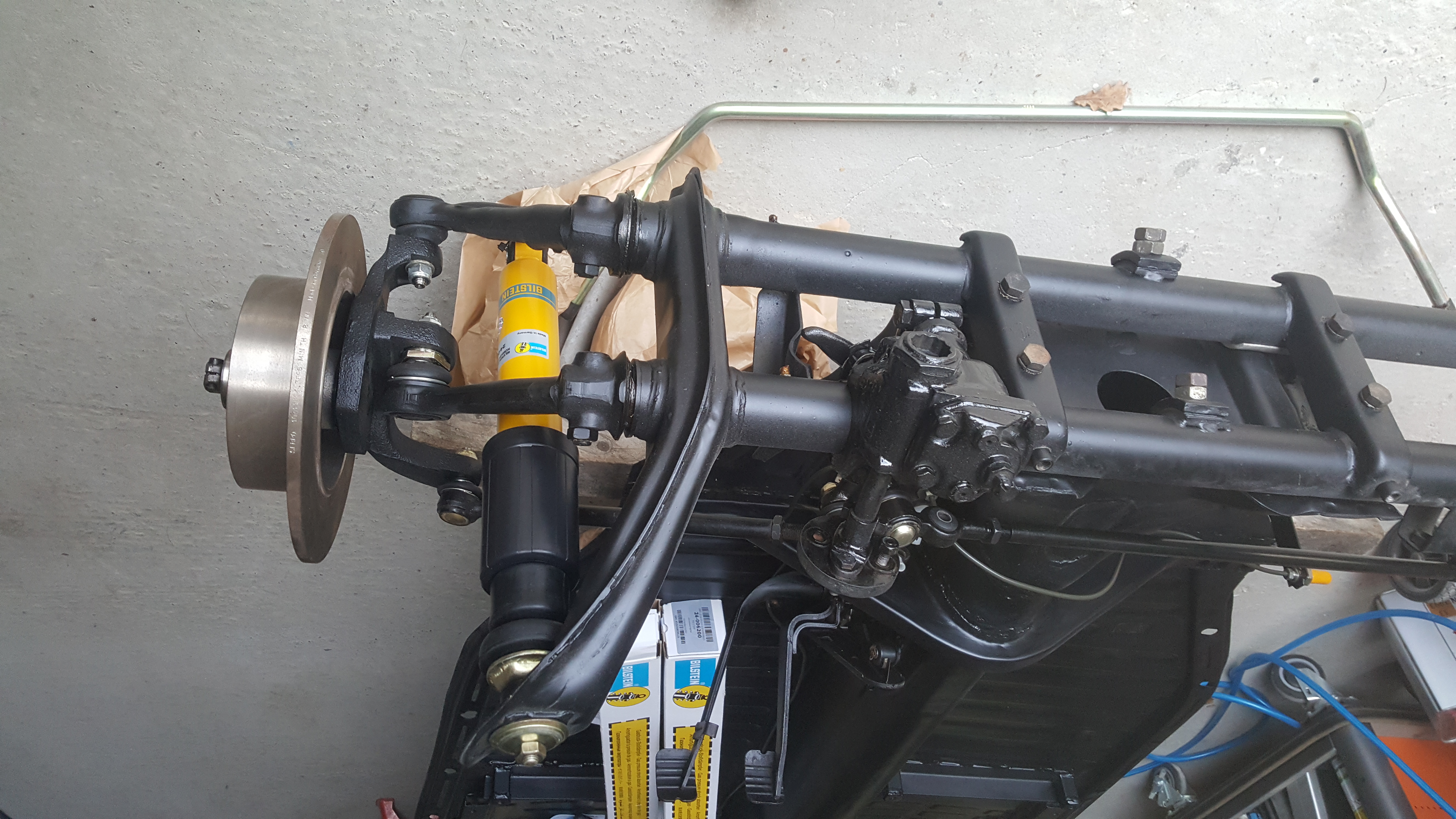

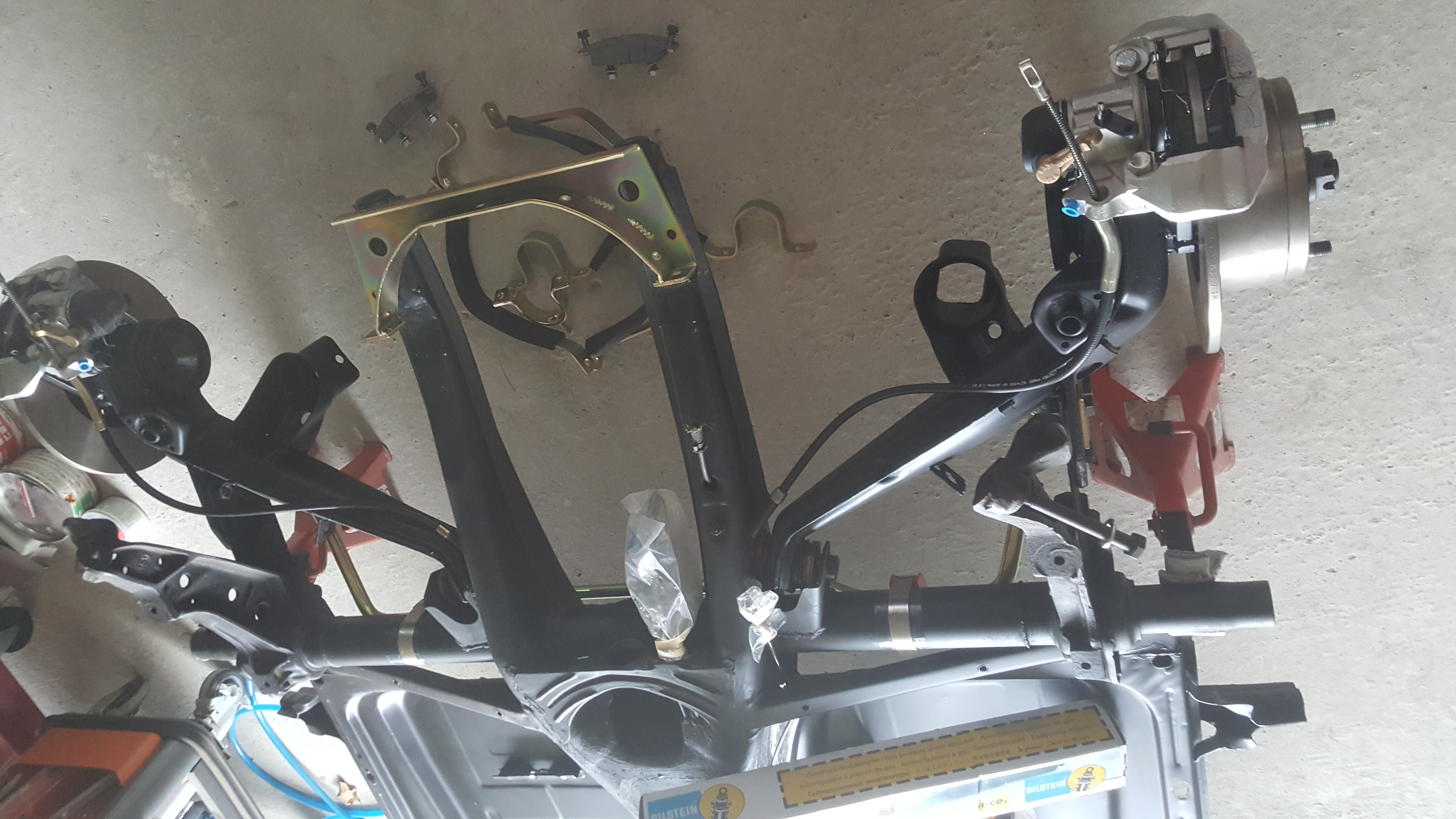

puis avancement sur le châssis

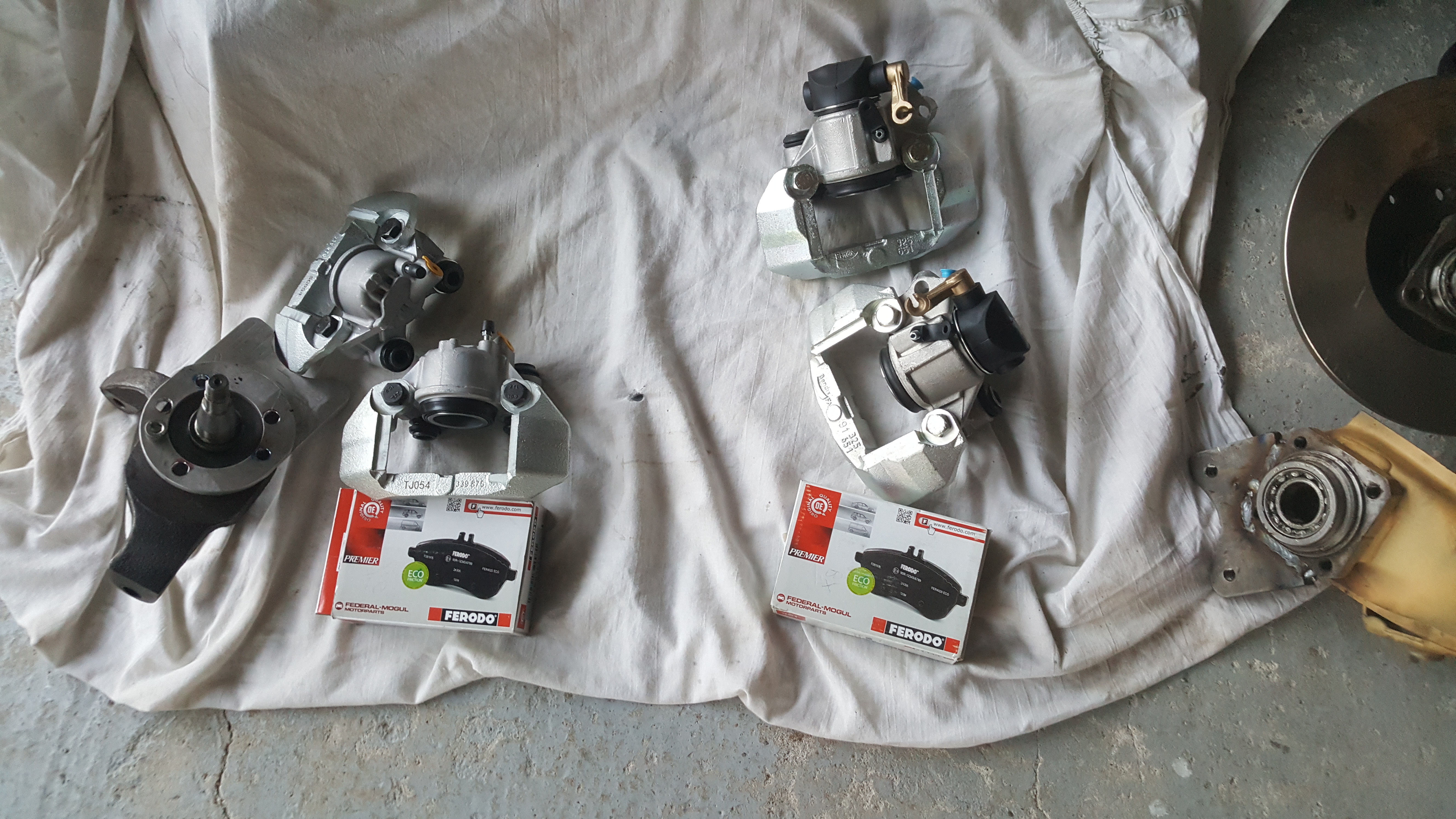

le freinage neuf
fenix
Messages : 470
Votre German : 1303 black mat
Moteur : 1835
Localisation : AUTERIVE(31)
Message par fenix »
Propre :thumb:
Bravo, tu es pleins de motivations, continue comme ça, superbe travail
Chav’x
Messages : 318
Message par Chav’x »
Très propre :thumb:

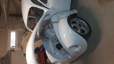

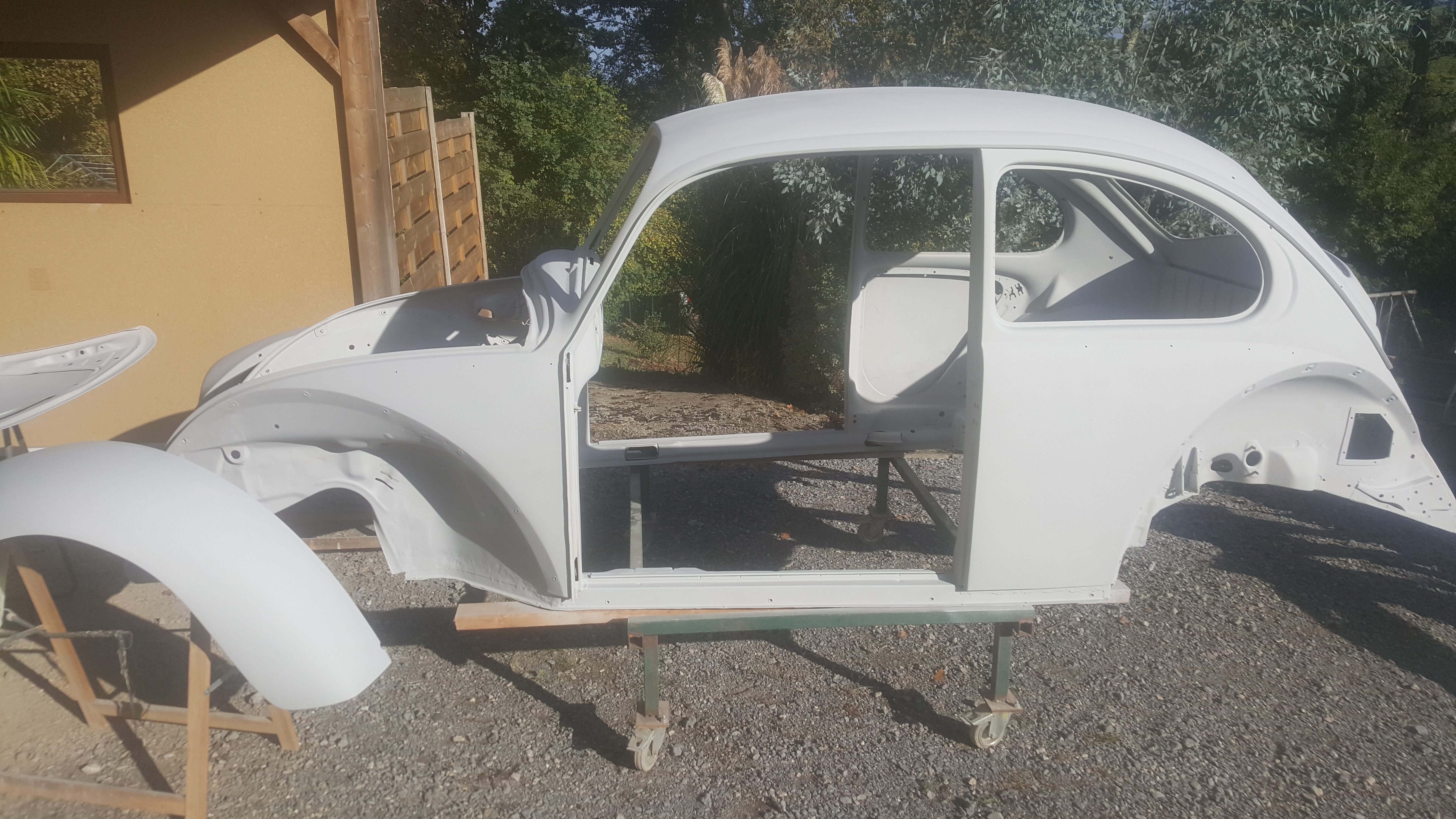

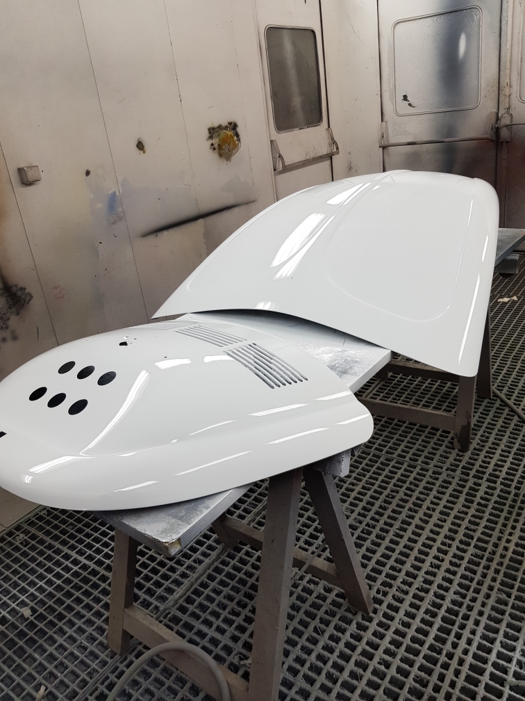

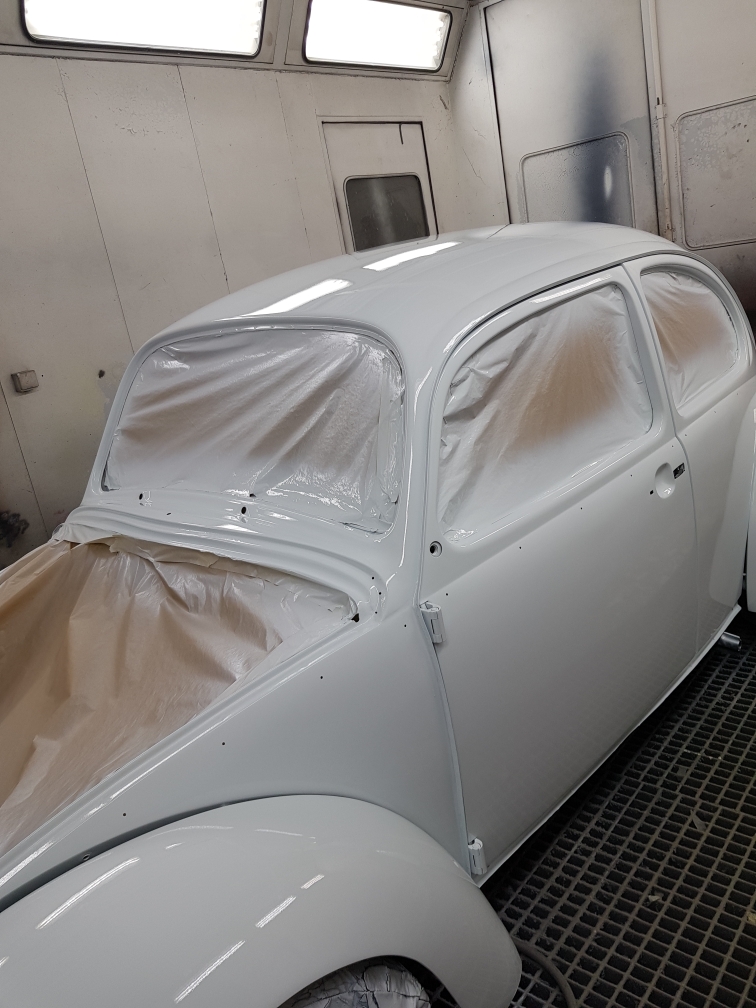

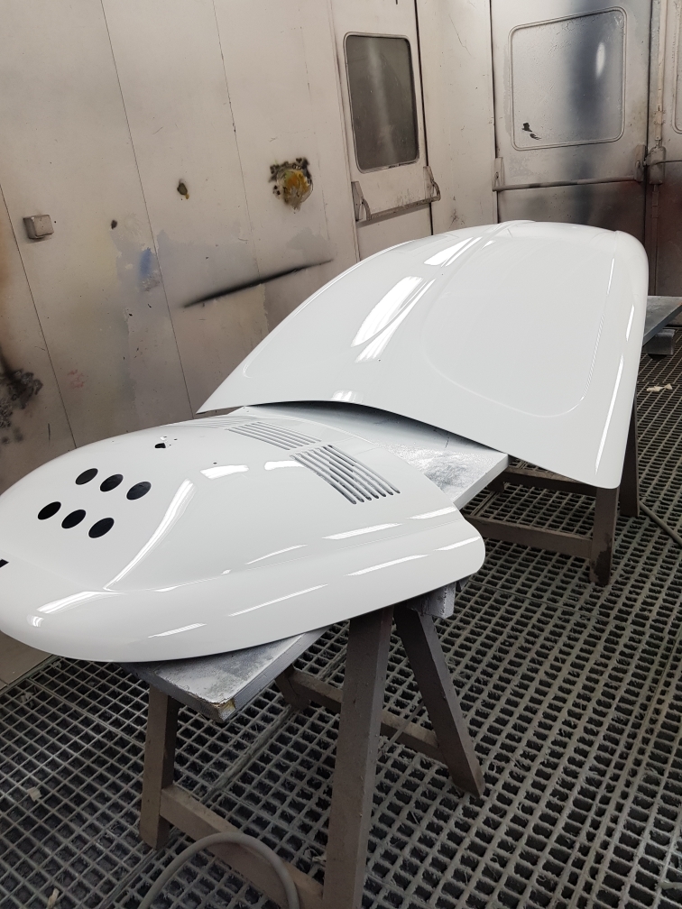

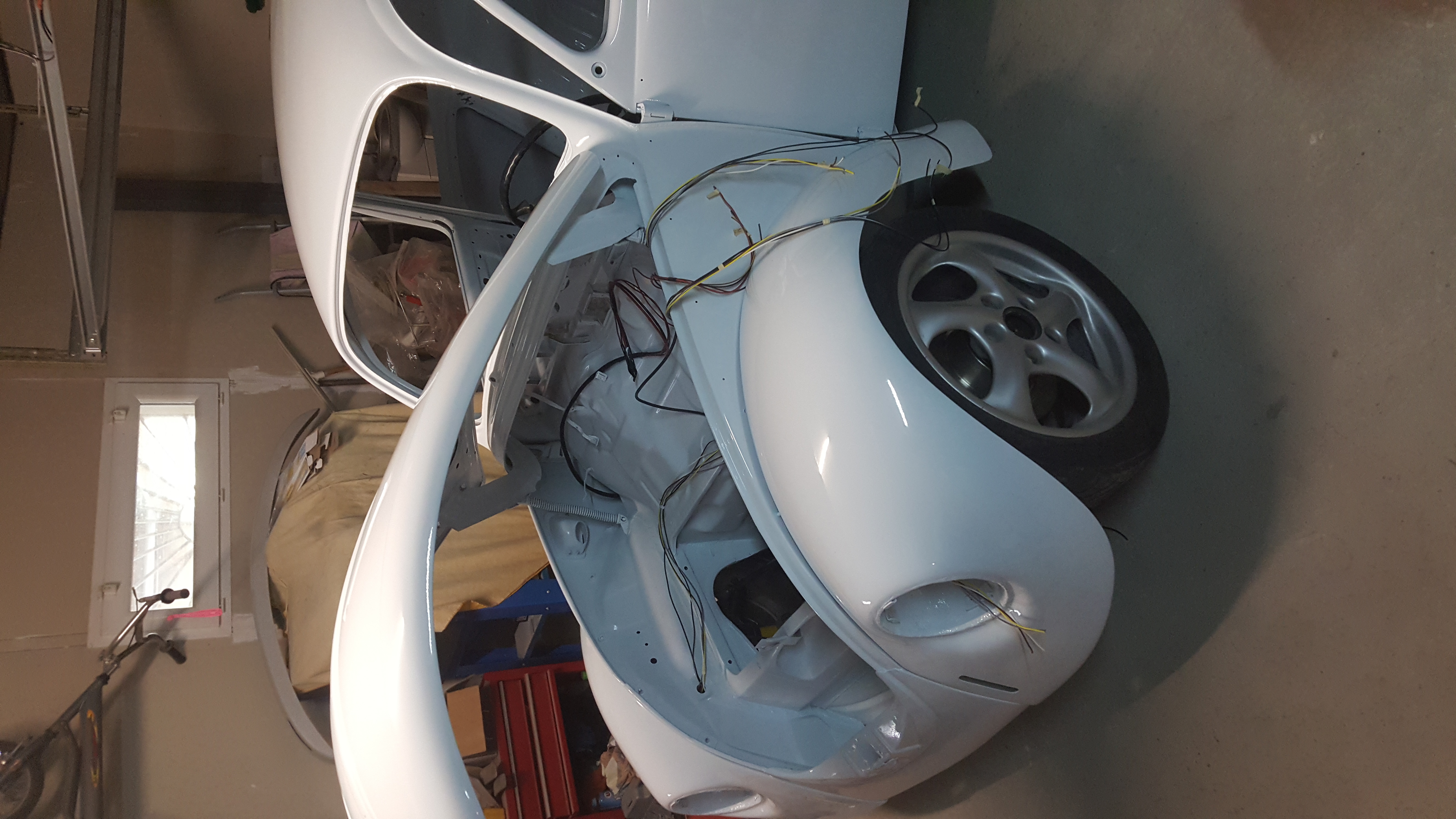

avancement des travaux
enfin peinte :D :D :D

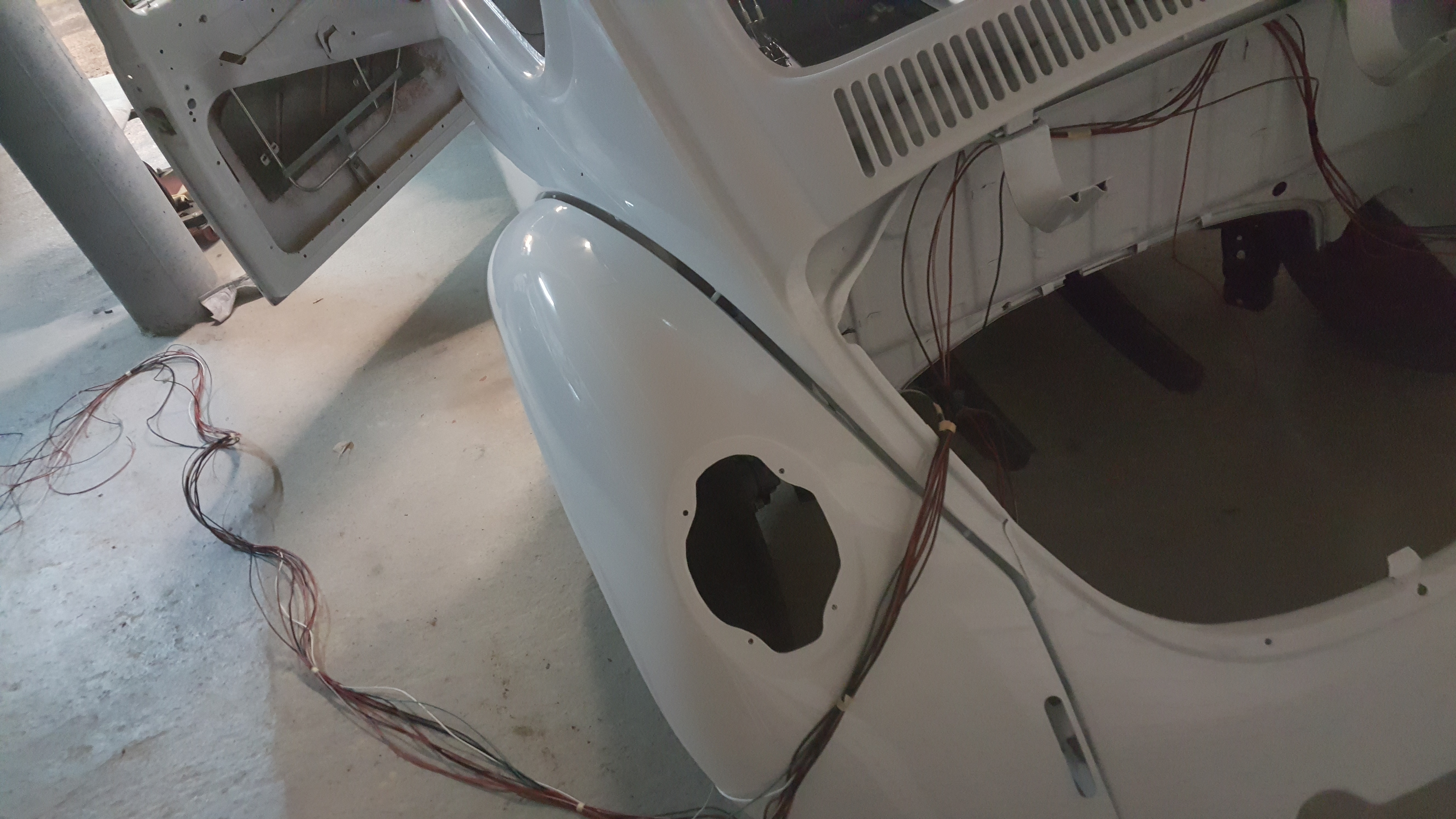

en cours le faisceau électrique

fenix
Messages : 470
Moteur : 1835
Message par fenix »
Top :thumb:
Messages : 6165
ça commence à sentir bon ici !
