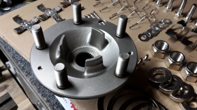

Salut les furieux.

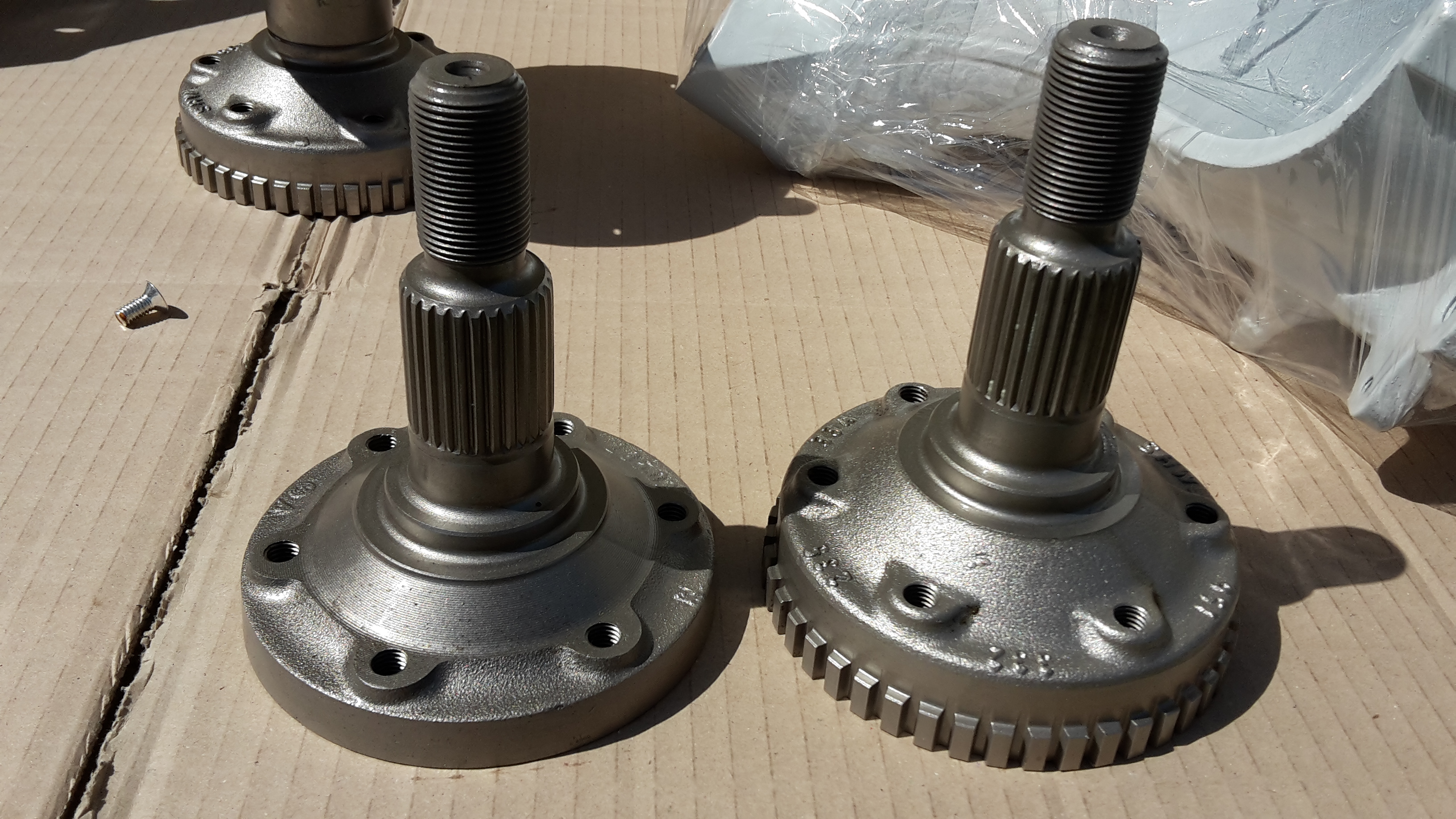

Sur mon daily je suis en train de passer de bras acier (atmo) a bras alu de S1 d'après le vendeur des pièces
(qui étaient toutes démontées et en vrac).
Tout est plutôt bien largeur etc excepté deux choses:
Le première, le diamètre intérieur de disque est trop petit mais c'est un problème mineur.

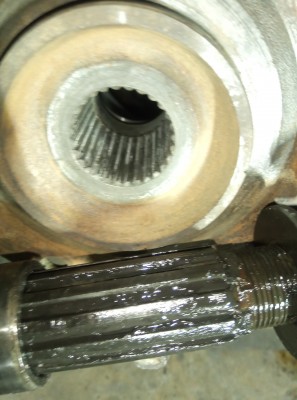

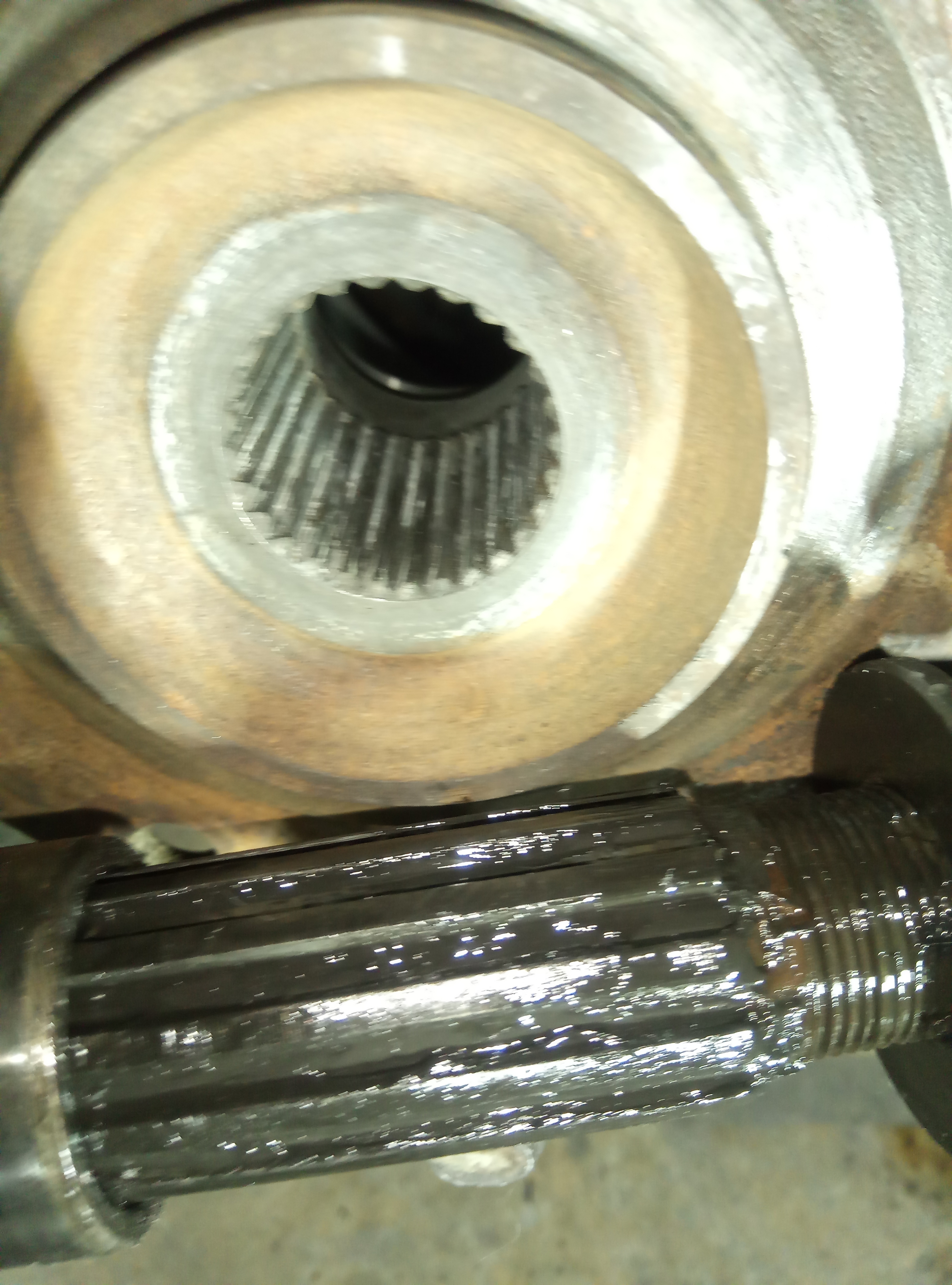

La deuxième bien plus problématique les cannelures de la tulipe 1303 n'ont rien a voir avec ces moyeux (CF photo)
les cannelures du moyeux sont plus petites et de section triangulaire.
Est ce bien un moyeu 944 ??
Une idée ??
Merci a vous tous ! :thumb:

C'est un moyeu de volant qu'il t'a vendu le mec...
Là t'as trois solutions, soit tu trouves les moyeux porsche qui vont avec, en priant pour qu'ils aient des noix en 80mm et pas 100.
D'entrée c'est mort car de souvenir les plus petites noix sur la 944 c'est du 100mm
Soit tu trouves des moyeux vw qui vont en lieu et place (hahaha, ça n'existe pas)
Soit tu dégraisses bien tout, et tu montes la tulipe VW dans ton moyeur à la presse avec un peu de metolux!
Heureux de t'avoir aidé une fois de plus...
:D
En vrai il va falloir que tu trouves les tulipes correspondantes, deux noix de cardan de t2 bay car se sera sûrement du 100mm en priant pour qu'elles rentrent dans les canellages de tes cardans. si ce n'est pas le cas, il te faudra le cardan 944 complet avec la tulipe 100m pour boite T1 donc soit deux tulipes de 181, soit tu les prends en neuf où tu veux.

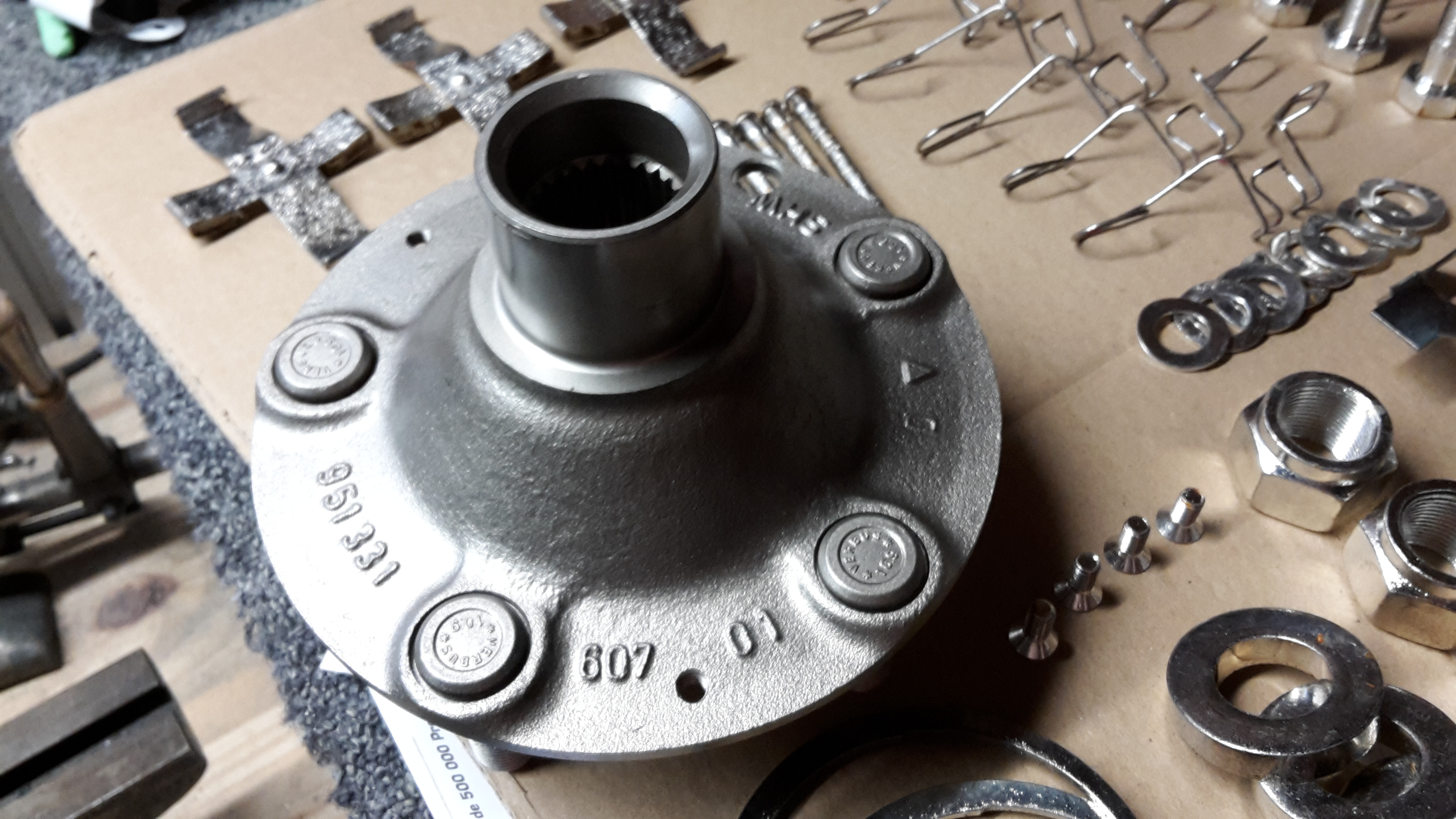

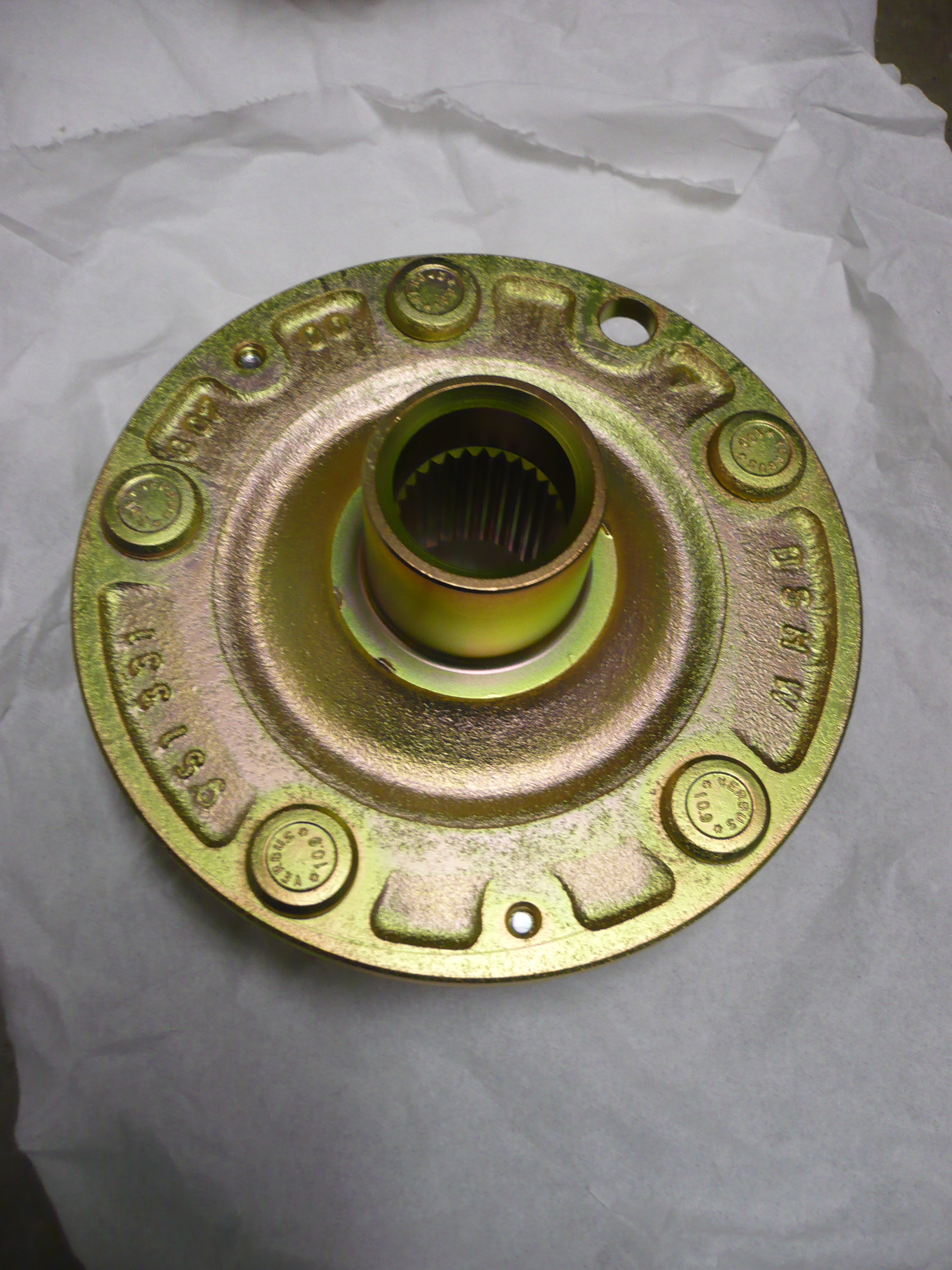

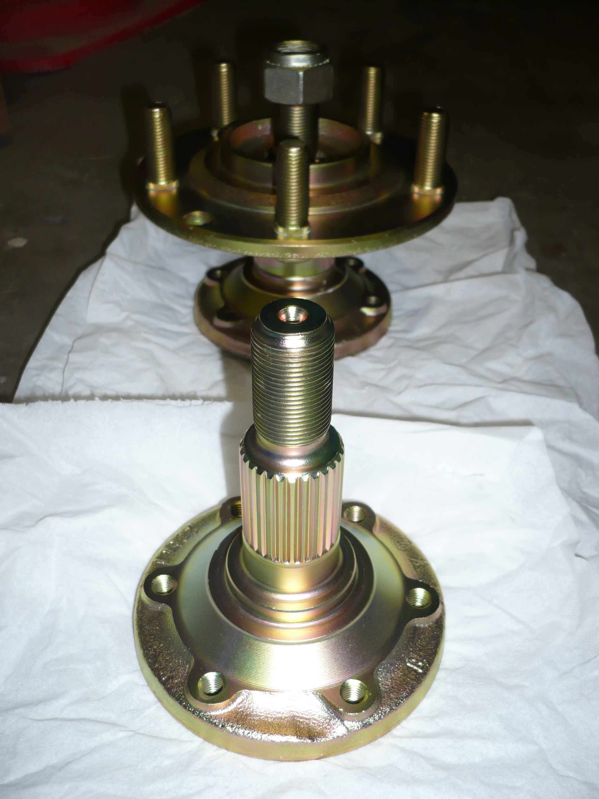

Il te faut des tulipes 944...
T'as une photo plus large de tes moyeux?

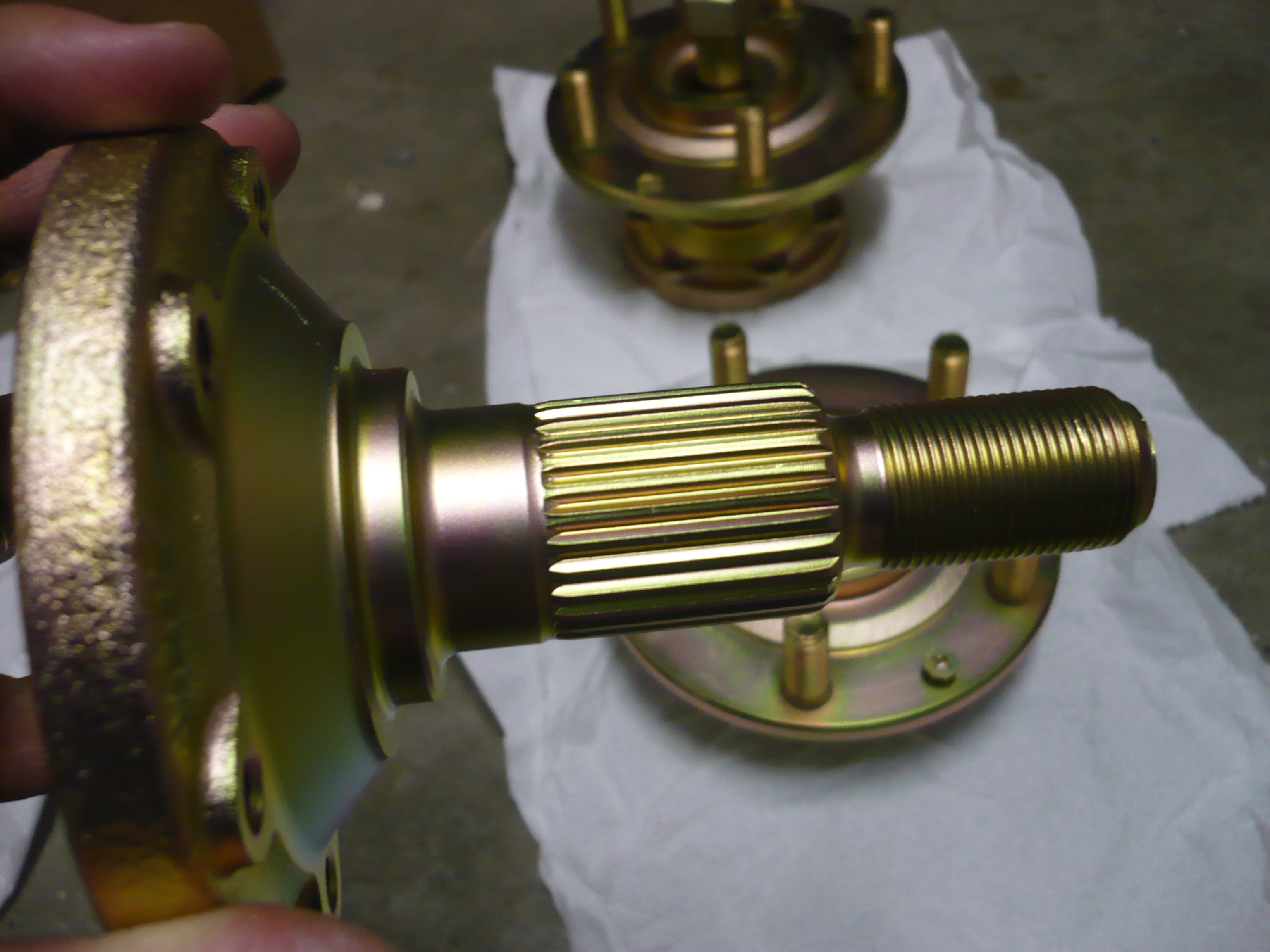

Un phase 1, non turbo, c'est ça :
Un phase 2, toute version et atmo phase 1, c'est ça :

aucun doute c'est du phase 1, non turbo :thumb:
bravo a toi !!
il me faut donc les tulipes et une paire de cardan si quelqu'un a ca je suis preneur !!
partant du fait que je suis en boite cox et cardan cox est ce que je peut moner cardan et tulipe 944 sur l'arbre directement sans problème de longueur ?
Merci a vous j’étais perdu pour le coup :thumb: :thumb:
Messages : 6161
Re: compatibilité cannelage tulipe/moyeux 944
Cardan hybride : une noix cox d'un côté, barre de 944 ou popo/bay et noix 944/popo/combi de l'autre. Cannelures compatibles...
Seule question, la longueur de la barre!
