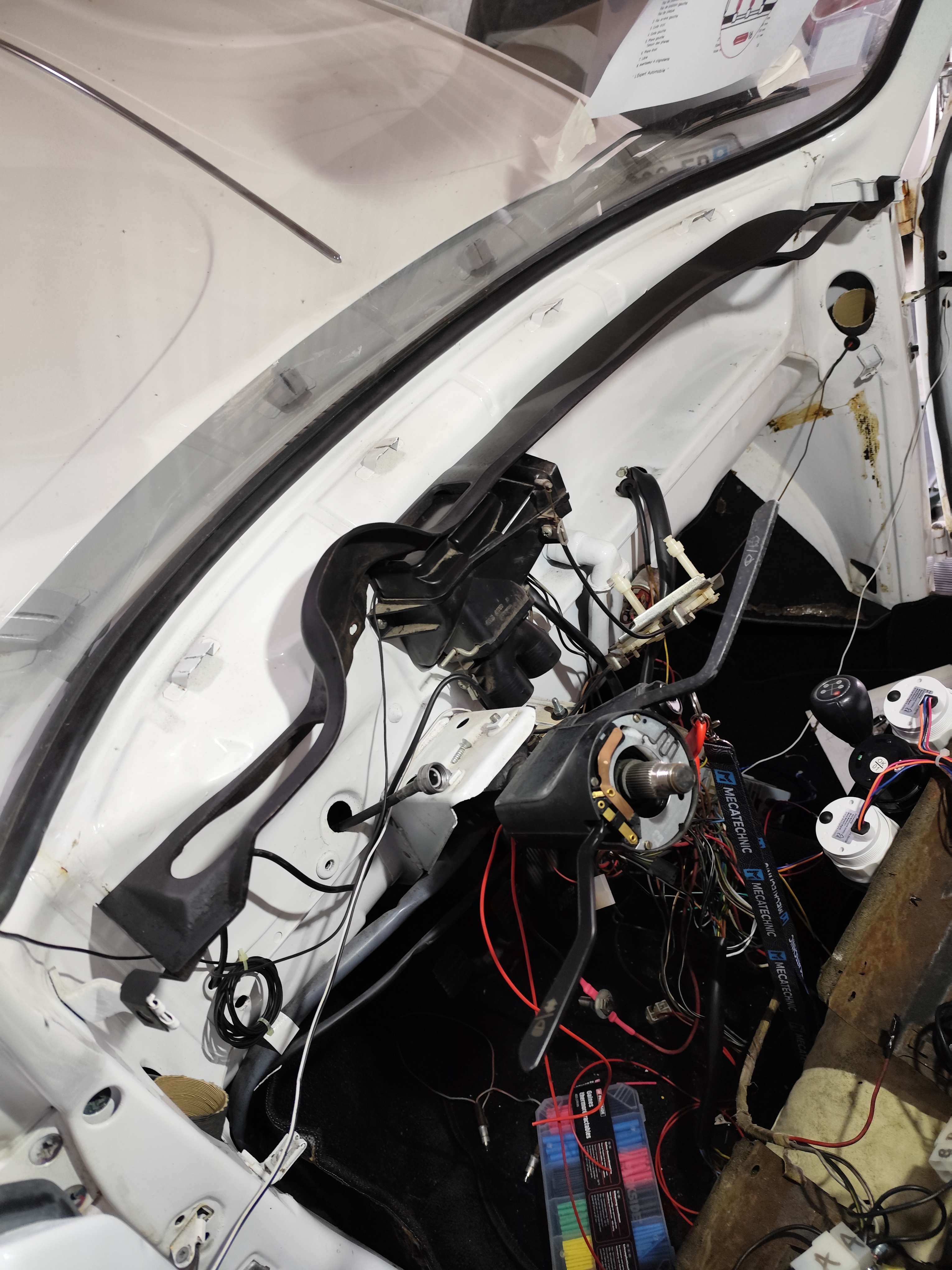

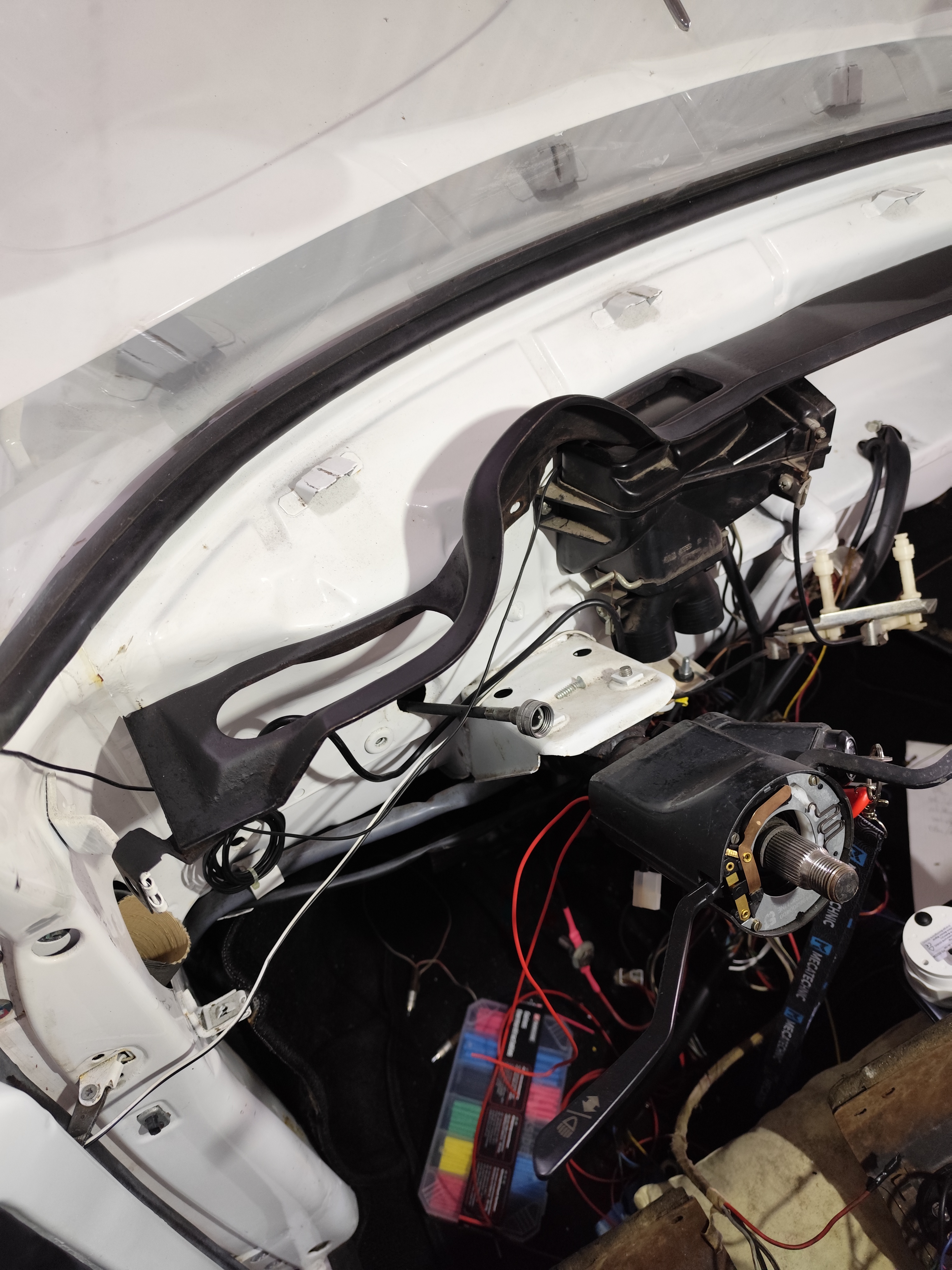

j'ai démonté le tableau de bord pour remettre en état le système de chauffage/désembuage.
Aprés avoir réuni les quelques pièces qui me manquait et modifié quelques trucs sur le tableau de bord, il était l'heure de le remettre en place......
sauf que.....

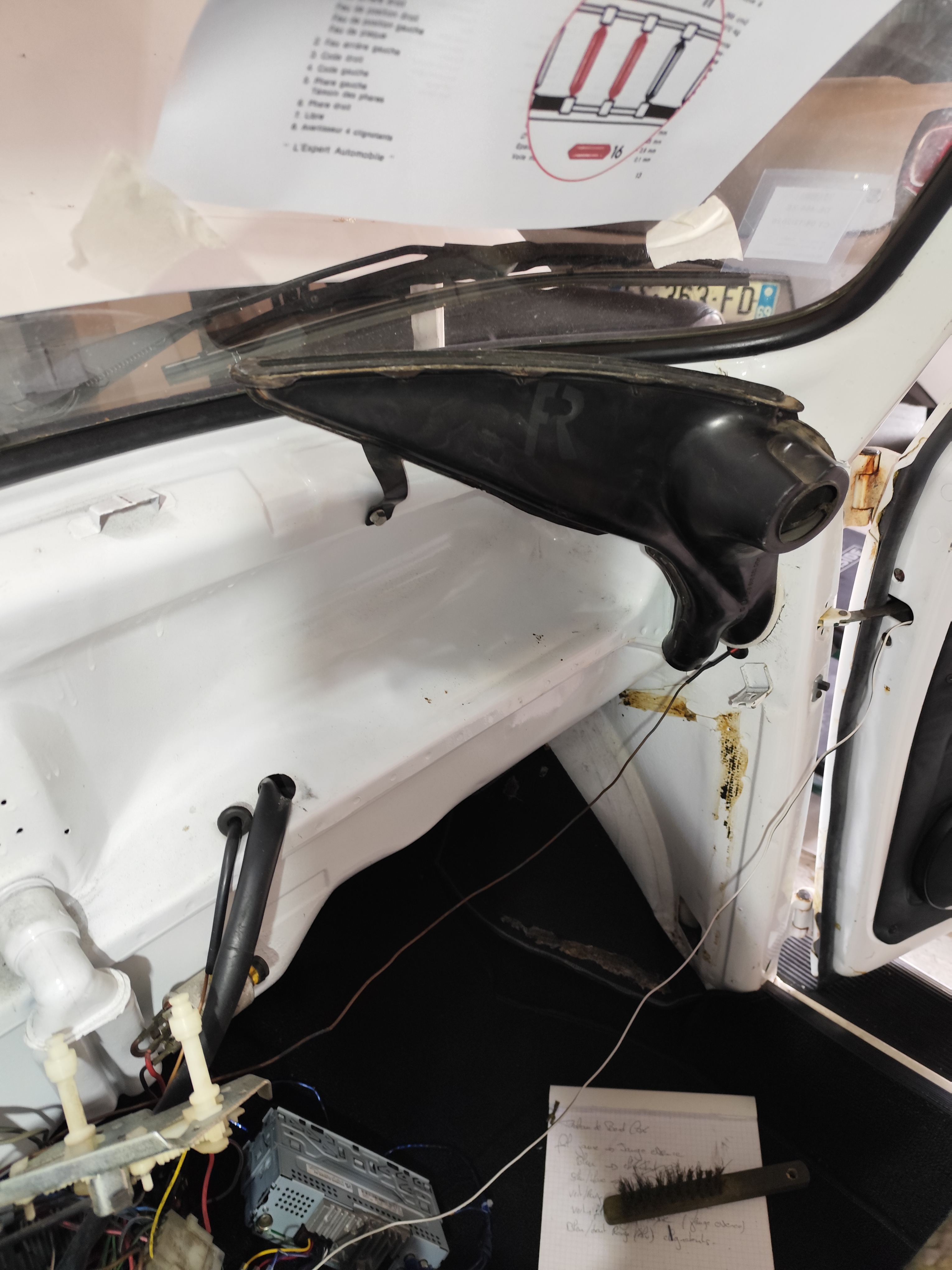

Le support du tableau de bord d'origine ne me laisse pas la place pour les diffuseurs du pare brise....
J'ai une 1303 modele 73, je pense que je suis en train de remonter un sytème de chauffage de modele 74 :roll: :roll: :roll:
Vu que les tabeaux de bord sont à mes yeux identiques, quelqu'un aurait un schéma ,photo d'un support de tableau de bord de 1303/74??
Pour savoir si c,'est compatible ou si j'arrête là et remonte un système de '73

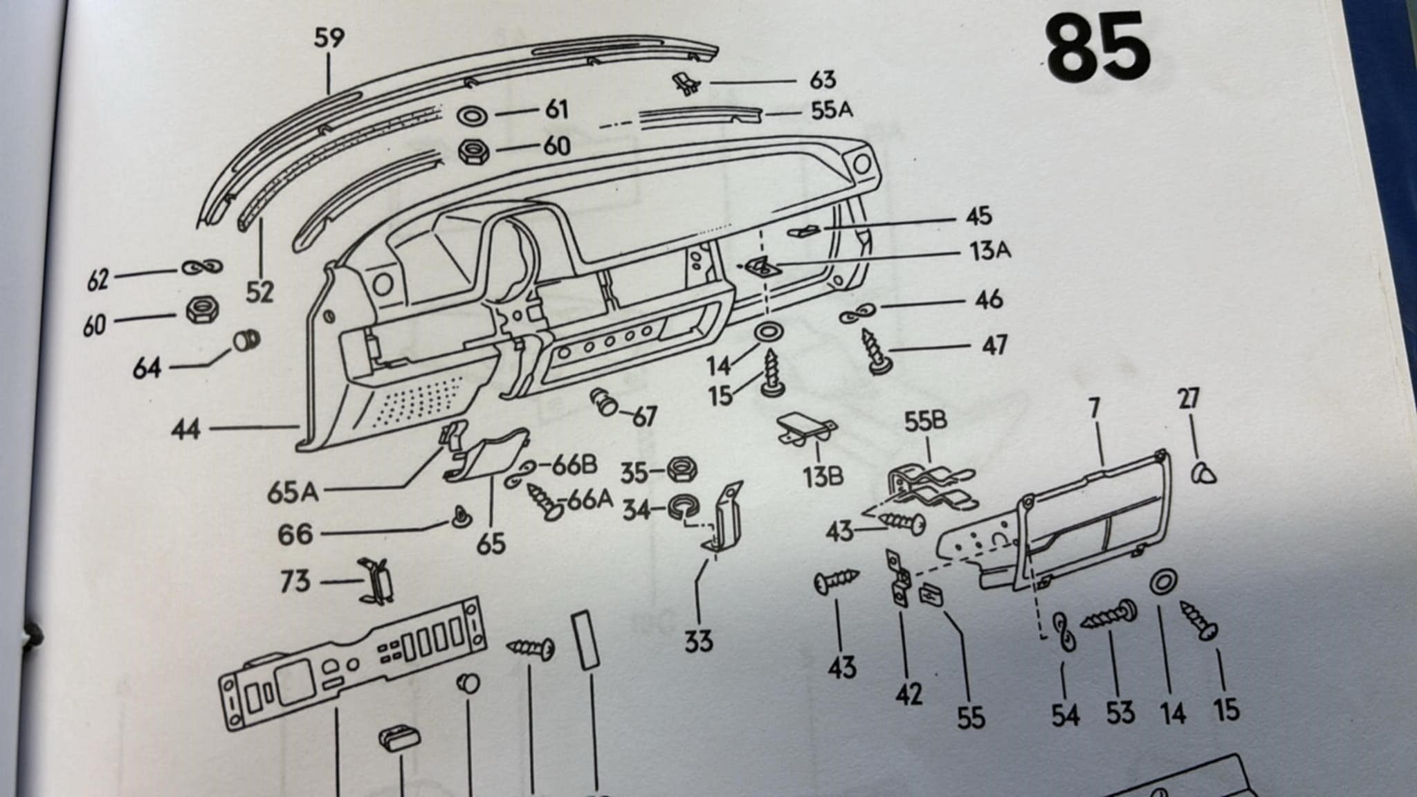

Pour les modeles <74 , vous avez ce suport??(55A)

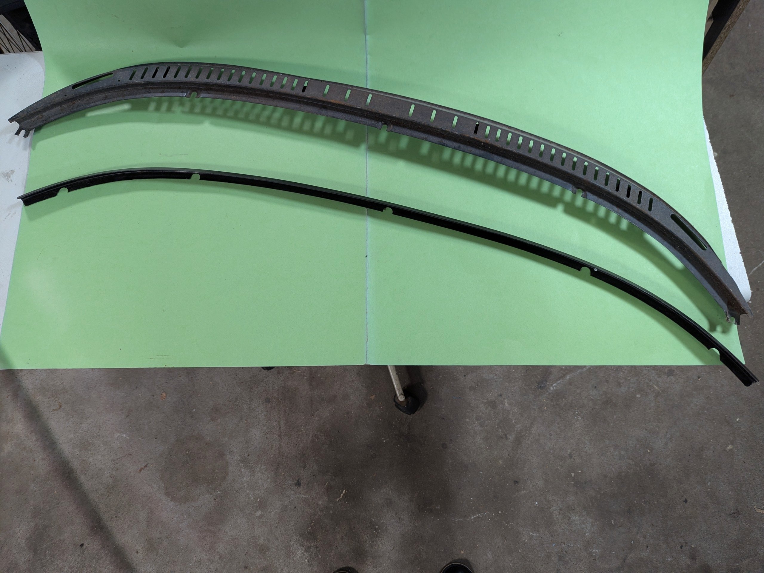

C'est pas grave, visiblement la pièce notée 55A est le support pour TDB <74, je l'ai trouvée sur LBC.
En éspèrant que ce post aide un jour :wink:
Re: tableau de bord 1303
Salut j'ai eu confirmation d une source sûre, il te faut bien c est deux pièces pour un modèle <74

white lady a écrit : 30 mars 2025, 12:19 Salut j'ai eu confirmation d une source sûre, il te faut bien c est deux pièces pour un modèle <74
J'attends de les recevoir, en attendant j'ai fixé le mien sans le support, pour voir ce que cela donne au niveau de mes modifs
