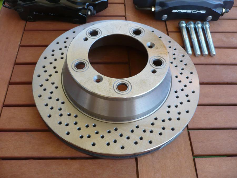

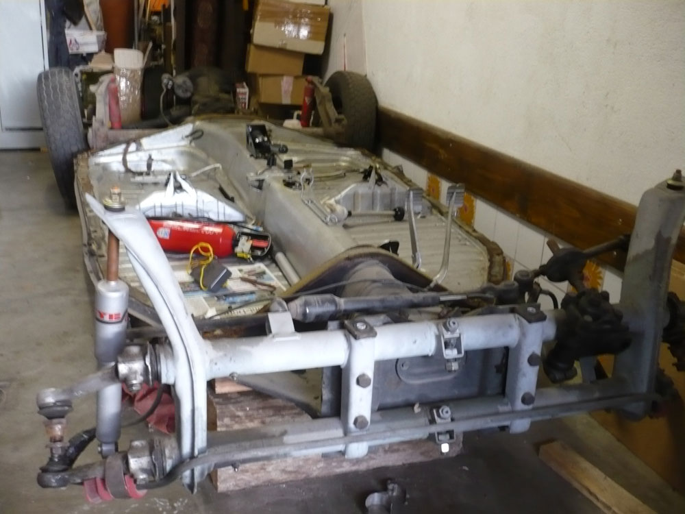

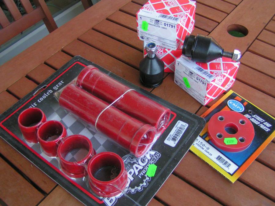

C'est reparti ce weekend. Depuis le temps que la petite est arrêtée, il fallait bien que je m'en occupe...
J'ai accumulé pas mal de pièces depuis le temps (dernière assurance : juillet 2003), donc c'est surtout du temps et apprendre à souder
La motiv, quand à elle, est bien intacte !
Je l'ai donc décoquée : Le chassis est donc à nu : Le futur ex train arrière, à trompettes, qui sera remplacé par la 902 et des bras alu de 944. Bras alu, qui sont tout prêts, je dois juste remettre la main sur le circlip qui maintien le gros roulement tout neuf : Et voici les belles pièces de freinage, les étrier arrières sont neuf de chez neuf ! Et quelques pièces pour le train avant :

Au chapitre des travaux, s'occuper d'abord du chassis :
- le train avant triangulé attendra une autre mise à jour... je reste en origine, mais tous les joints neufs, rotules neuves, etc. Le freinage sera tout neuf aussi : étrier et disque Boxster, support alu maison. Le disque coiffera un moyeu 944 atmo réusiné au diamètre interne du disque
- le train arrière va passer en bras alu, merci d'avance à Ayrton, car je suis une brêle en soudure
. Freinage full Boxster là encore, avec platines maison. Le frein à main reste hydraulique, vu qu'il était déjà en place.
- La boite sera donc ma 902/01...
- et traitement du chassis "top protection", avec sablage, métallisation, et surement une belle peinture, pourquoi pas cuite au four

ahh les freins porsche
c est vraiment de jolies pieces ces pinces, si seulement le CT belge etait plus cool
