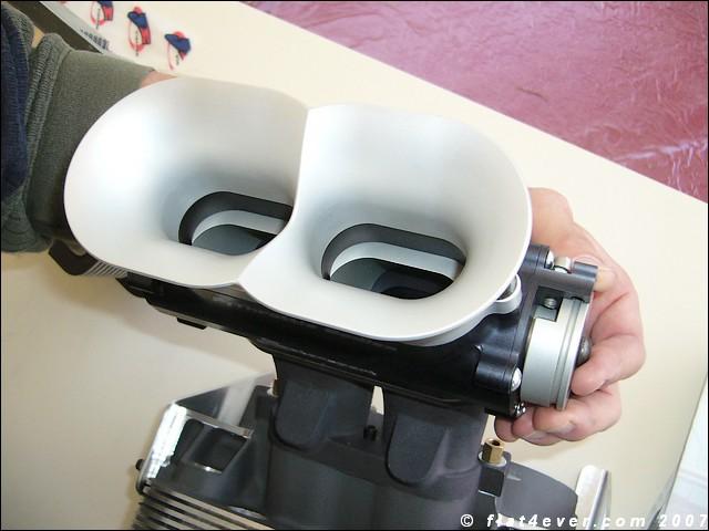

donc ensuite, tu fait une platine de fixation de tes rampes sur tes pipes, jusque là, je suis d'accord. par contre, une petite question: tu met quoi comme pipes? et l'entraxe entre deux corps correspond à l'entraxe des pipes? ou tu es obligé de jouer sur la platine de fixation?
Re: corp d'injection
ben moi ça sera des pipe home made :P
mais sinon il fau mesurer l'entraxe des corpas papillon prendre des pipes qui se rapproche le plus et apres faire une platine d'adapation en forme de reduction excentrique ;) ce qui donnera un petit effet ventury non negligeable :twisted:
ok, si tu peux, pour info, tu pourrais mesurer cet entraxe quand tu prendra la photo? suffirais que ce soit identique à nos pipes, ce serais vraiment pas mal :wink:
lol c sur mais ça serai quand même vraiment le coup de bol lol
alors voila je me suis bien planter lol
moi ce que j'ai c du kawasaki zx10R
promis demain je fais de photo de plus pres :P
sinon pour la cote voila ce que ça donne en entraxe
le tout avec un diametre de 44mm :)

Gm pour général motors, les mégasquirts n'acceptent quasiment que ça. 44, Se sera trop petit pour Dangerous malheureusement (et pour moi aussi).

Le GM (GENERAL MOTORS) c'est pas obligatiore mais plus simple car les MS sont native en GM.
corp double papillon a pilotage electronique c'est peu etre prematuré pour nous non :wink:
le zx est en doubles pap :?: (ah le ZX10 :boire: )
ta solution est economiquement tres interessante mais 44 je pense que ca va etre juste pour moi
ben 44 apres tout depend comment tu pousse dedans :P mais la c une autre histoire
apres les diametre yen a plein suivant les moto ;)
sion le pilotage est mecanique pour le papillon c juste qu'il ya des capteur de position du papillon
il ya un 2eme papilon pilloté par un servo moteur mais je pencherai pour un espese de starter non ?
il y a 1capteur de depression je croi aussi je pense que c une piste a ne pas negliger ;)

Le problème est que pour faire tourner des 2.4 à 7000 et plus, 44, c'est vraiment petit surtout avec 2 papillons en plein milieu, mais des corps de becanes est une idée à creuser même si je préfère largement me poser une guillotine étanche (montage turbo pour ma part). Et puis, quel bonheur de créer des pièces soit même.
