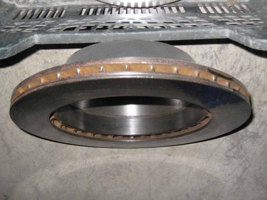

quelques photos quand meme , estce que meme si sa ecarte un peu larriere sa passe dans mes fusch en 16 pces...

les anciens freins d'oliveddk et mes anciennes platines 944 que tu connais bien Marc
