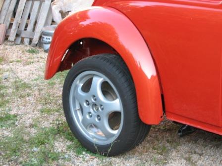

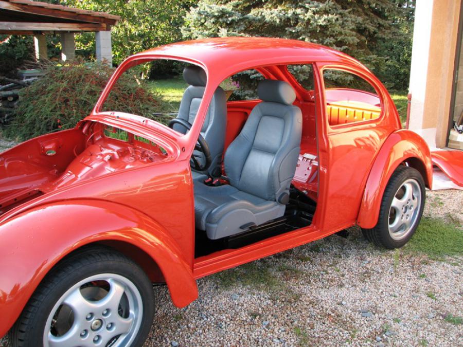

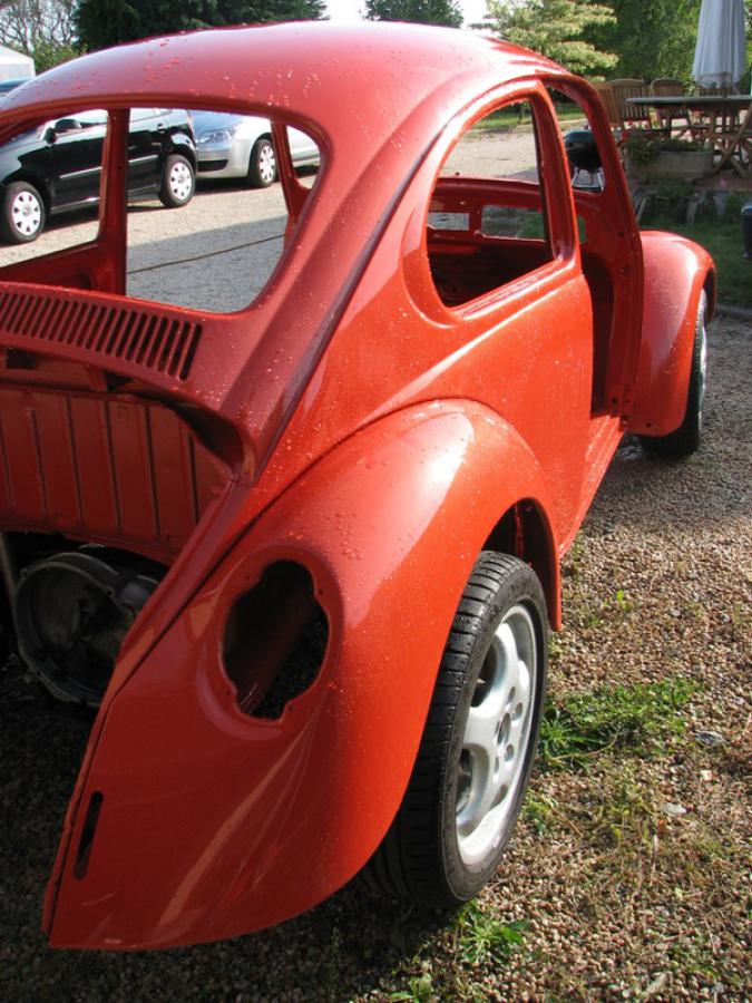

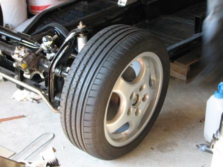

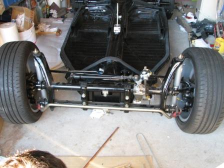

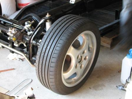

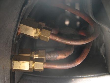

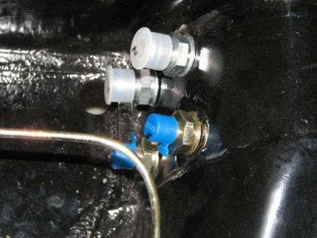

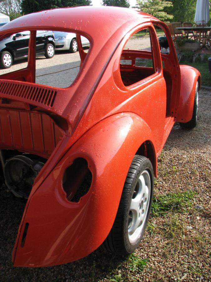

Voilà depuis quelque temps j'avais un peu délaissé mon projet pour cause de travail trop prenant...
Pendant mes vacances d'Aout j'en ai profité, entre deux sièstes, pour avancer...

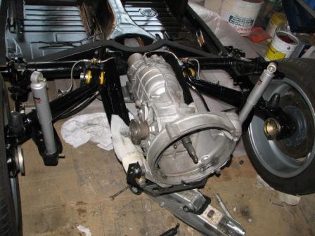

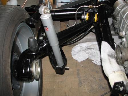

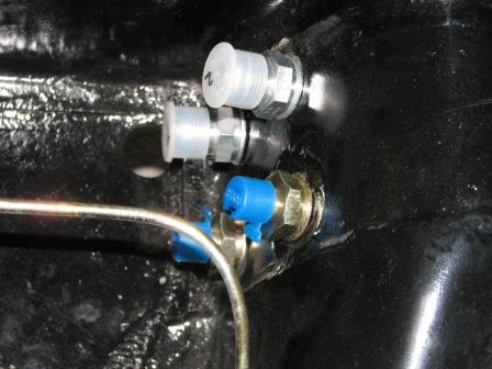

Au programme : fin d'adaptations des pièces suivantes

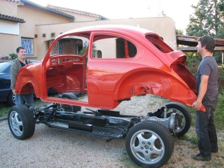

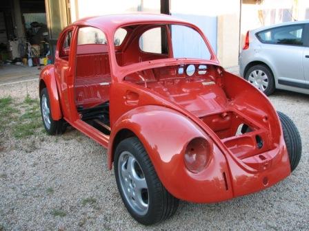

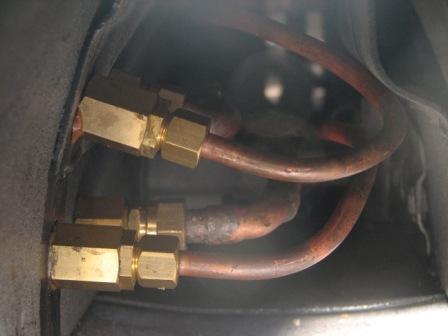

La boite avec le levier Bott, le frein à main avec récupération du système 944, et surtout passage des tuyaux dans la poutre pour l'huile et l'essence Et enfin ce dimanche soir avec l'aide de mon frère pose de la coque ( bon d'accord pour l'instant elle a un effet de 4x4)
Et pose des ailes pour avoir un aperçu A suivre donc mais c'est vrai que ça motive bien
Nicolas
Nicolas

et bien sa avance,joli boulot continue sur ta lancee,ne fais plus de sieste,lol

du beau travaille jusqu a présent!!!
j'ai hate de la voir fini et en vrai
a bientot

la teinte a l'air extra !
Re: 1200 German look en auvergne
Ca devrais faire bien agressif avec cette teinte :twisted:
Vivement la suite du remontage. C'est vraiment le meilleur moment.

Super Nicolas!!
Ton silence était long , mais il n'y a rien à redire, le résultat est top!......... sauf peut être le choix des pneumatiques!

Merci à tous pour les encouragements mais y'a pas a dire ça motive plus avec la coque sur le chassis
J'espère avancer ce week end encore un peu plus...je suis chaud.
Pour ce qui est du choix des pneus à 200€ les 4 je me suis dit que pour l'instant ça le ferais bien comme çà... Et puis c'est pas parce qu'on est à Clermont que les pneus se distribue place de Jaude ou qu'on a des entrées n'est ce pas MARC... (euh en parlant d'entrée faut que je te parle de petites pièces Klauss !!!!)

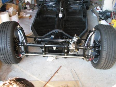

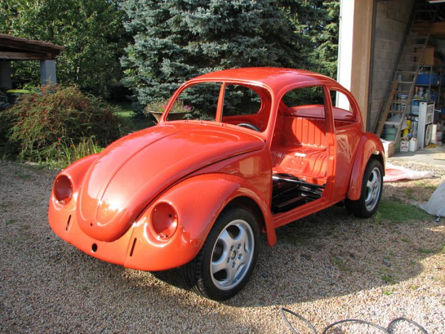

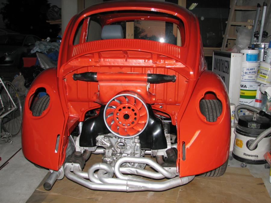

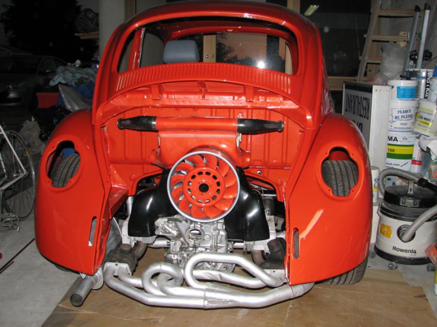

Voilà quelques petites photos de l'avancement de la bête, depuis j'ai remonté tout le tableau de bord et tout le compartiment avant...
Petite séance de motivation (si je veux) pour venir le 1 Mai...
Sinon la config moteur est la suivante maintenant :
Bloc W, avec pion central et poussoir 42gr
Vilo 66mm, bieles BAS 1700 allégées polies volant 215mm équilibré
Cylindre Piston 103mm JE
Culasse 914 2L toujours en 42x36
Carbu 40 DRLA ( pour le rodage ) puis injection D40mm
Mais la grande question que je me pose : Je mets quoi comme arbre avec ça sachant que je ne cherche pas a tout prix la puissance mais plutot du couple et de la fiabilité
Schleicher 316??? ou Web cam mais lequel ???
Pouvez vous m'éclairer car je patine ??
Merci
Merci

la teinte donne vraiment bien !!!
