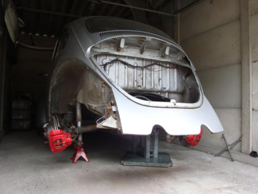

euh, David, t'a pas due bien regarder les pneus et les feux de ford, très peu pour moi...
Sinon, pour aujourd'hui, la cox à pris l'air, puis je l'ai mise sur chandelles et ça à fini que la boite, les trompettes et les lames sont par terre.
Ceux qui ont de bons yeux auront peut-être remarqué que mon châssis possède déjà les logement pour les supports de bras oblique. Vive les mexicaines... Ca va me facilité le travail. De plus les cornes sont également prévues pour des cardans. pas besoin de modif', ça fait ça de moins à faire pour le moment.
Maintenant, je passe à la préparation de la boite et des bras, et à la fabrication des gabarits de pose des supports.
Flo, je compte bien faire la route avec toi. J'espère que tu m'attendras quand même.Superflo a écrit :Genial, comme quoi la motiv peut vite revenir!

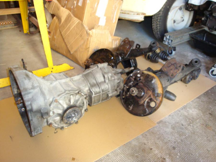

Et voilà la boite, les bras et les cardans tout juste sortis du placard...

Re: 1200 mex '76
en meme temps vu de derriere sur les photos t'avais pas les ailes....alors hein.. bon.. quoi.. m'enfin...
et sinon c'est compliqué le montage de bras porsche sur une mexicaine??
Re: 1200 mex '76
Euh non, c'est comme sur tout châssis à trompettes d'origine, faut passer par la greffe des supports de bras obliques de 1302 ou 1303. Puis par le recherches des cardans compatible boite/arbres Porsche. L'avantage sur une mex, comme tu peux voir, c'est que j'ai déjà le logement pour les support. du coup, je fait pas de découpe sauvage des cornes de châssis, et théoriquement, j'ai même pas besoin de gabarit pour les placer comme il faut. Je vais en faire quand même pour assurer la géométrie du montage.david-74 a écrit :en meme temps vu de derriere sur les photos t'avais pas les ailes....alors hein.. bon.. quoi.. m'enfin...
Si tu regardes bien la photo suivante, on vois que le support de bras s'enfile dans les logements idententique sur mon châssis.
Re: 1200 mex '76

Re: 1200 mex '76
Je récupère des supports d'orig sur un châssis de 1303. Et oui, j'espère bien arriver à pousser le 1300 à 120/130...Superflo a écrit :Tu montes quoi comme supports de bras obliques, origine ou repro?
