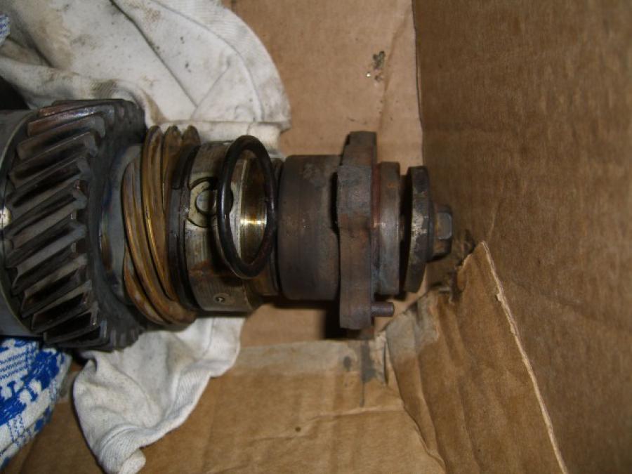

dois je changer ce joint ? et surtout quel est son but ?
je l'ai démonté pour changer le palier et j'ai utilsé le flambar pour arriver a mes fins..
Merci

En tout cas, au cas où, le coussinet sur la photo fait une parfaite calle entre le cardan et le moyeu sur une fiesta quand on a les carrossages revu........
Re: A quoi sert ce joint
Il évite une fuite d'huile au bout du cone du vilo, au cas ou elle arriverai à se former entre le vilo et la pièce qui tient la poulie (qui est en général bien coincée).

ok merci je viens de comprendre
donc changement
