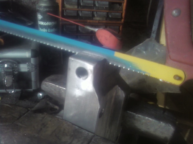

tout ça pour 200 grammes de matière... j'vous jure
MexicooOOOoo!
- teteuch31
- Messages : 540
Re: MexicooOOOoo!

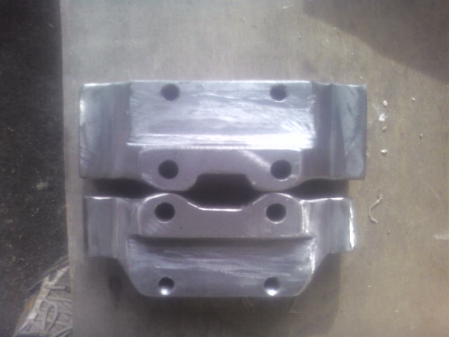

bon... j'ai plus de bras et j'ai du perdre plus de poids que la pièce.
le truc c'est qu'il m'en reste encore une a faire...
- teteuch31
- Messages : 540
Re: MexicooOOOoo!
413 grammes de moins sur les deux pièces! c'est quand même conséquent.
- Messages : 3610
Re: MexicooOOOoo!
tu as gagné du poids!! niquel en plus je trouve ca beau :twisted:
- Messages : 6189
Re: MexicooOOOoo!
c'est vrai qu'en plus du poids, tes pièces gagnent du style
- Messages : 2502
Re: MexicooOOOoo!
ça fait tout de suite moins "pavé"
- Messages : 6189
Re: MexicooOOOoo!
et tu peux encore gagner en noyant les têtes des BTR

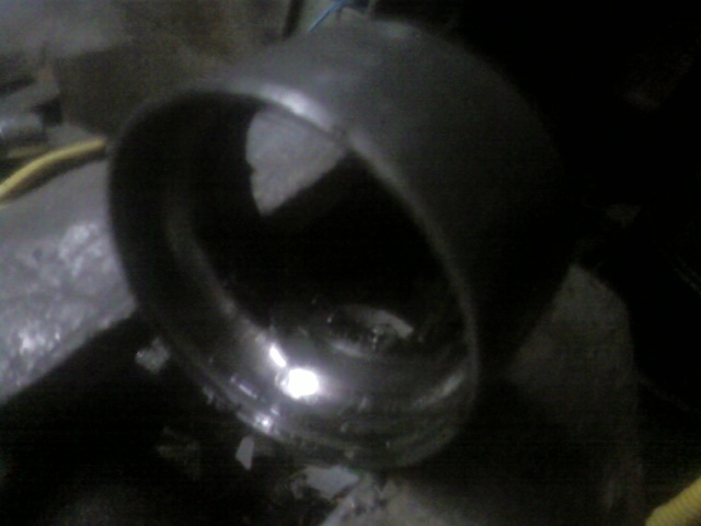

juste une question par rapport aux roulement des bras de
turbo.
je voudrais savoir si c'est un "double" roulement
ou si il y a deux roulement dans une cage a roulement car j'arrive pas pigé le truc.
turbo.
- dangerous
- Messages : 1016
- Localisation : NIZZA
Re: MexicooOOOoo!
c'est un roulement avec deux rangé de billes .
normalement la cage interieur et exterieur ne se demonte pas
il se monte et demonte d'un bloc a la presse c'est tres facile a faire
- teteuch31
- Messages : 540
Re: MexicooOOOoo!
Ok, ça me rassure, car je n'arrivé pas a démonté croyant que c'était deux roulements dans une cage.
OUF!
OUF!
