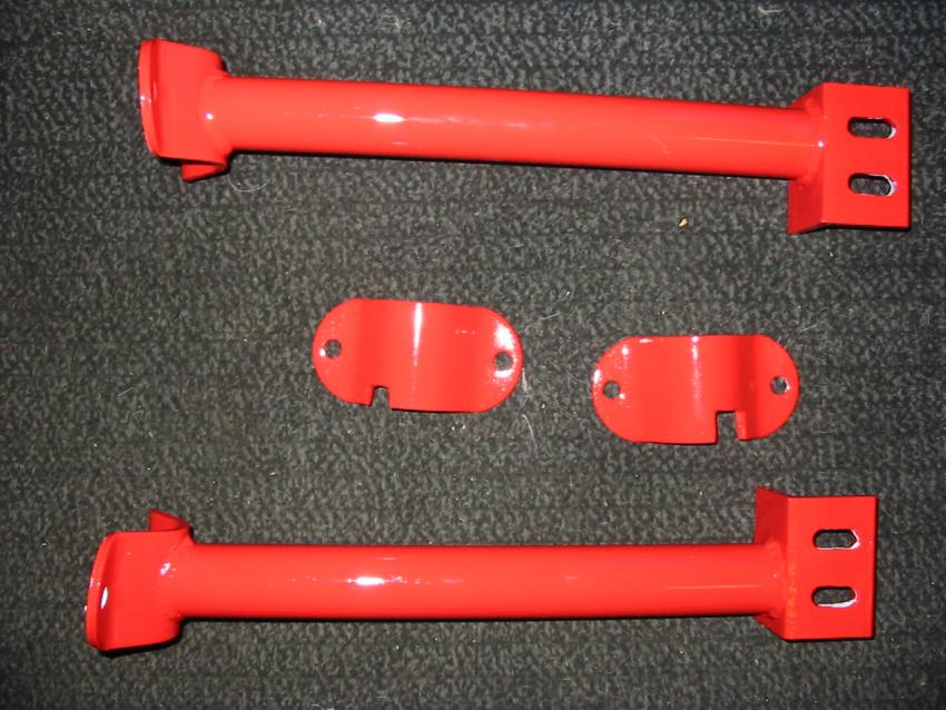

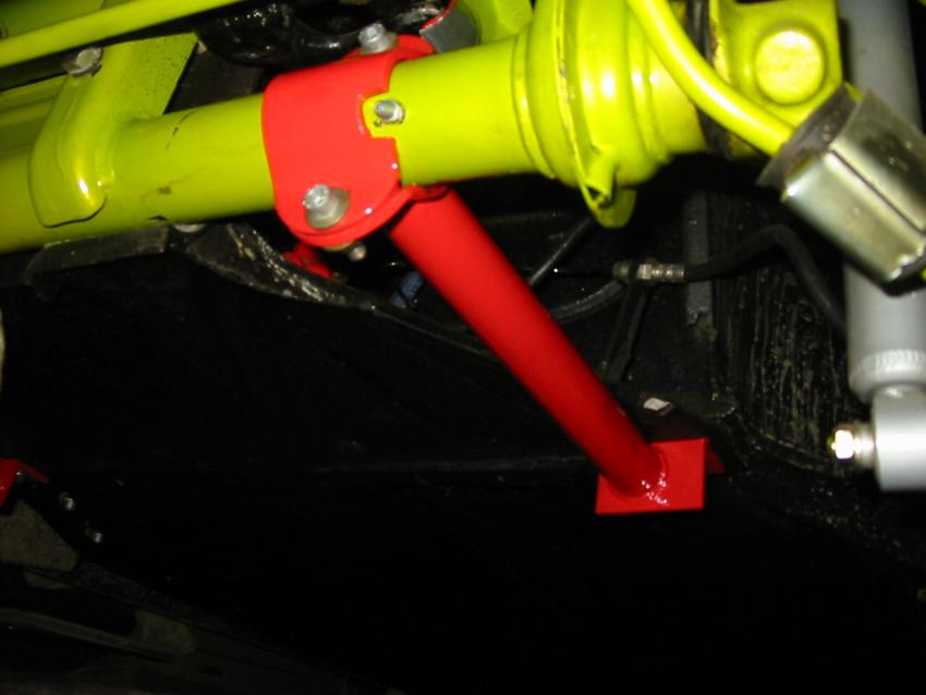

voila les renforts de train avant sont peints et monter et les lames de suspension reglable aussi,j ai remis les crans d origine,et juste abaisser de 2.5cm,j ai l impression qu elle est beaucoup plus confortable et plus stable dans les routes abimee,reste les renforts train arriere,ce sera en meme temps que le meuteur

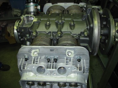

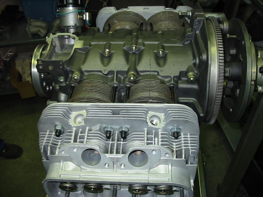

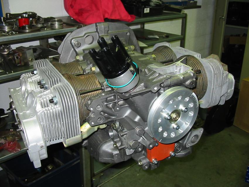

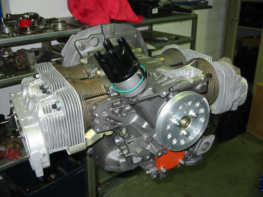

voila quelques photos du bloc moteur,mais il y a encore un peu de taf avant qu il tourne,mais sa avance bien
et tout a ete equilibre a 7000tr/min
Re: 1200 de prototix

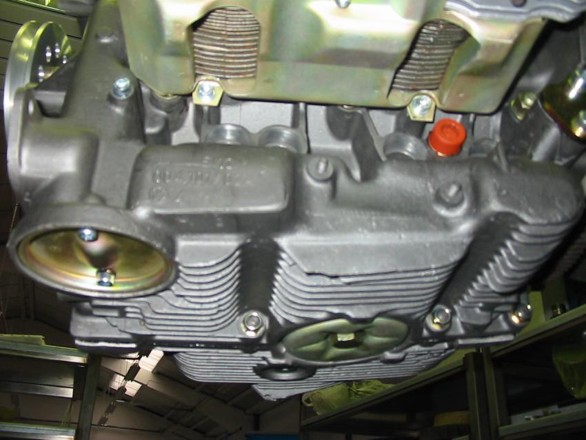

Sympa ta poulie de vilo. Tu as eu ça où?
Et le bloc? Il a subi un traitement ou tu lui as mis un coup de peinture? je trouve la couleur un peu pas tout à fait normale...
En tout cas c'est super propre. Nickel, joli travail
la poulie c est une fabrication de l usineur,monteur du moteur. et en plus il y a une petite pieces sympa pour tourner le vilo sans forcer sur l ecrou central,photos quand j aurais tout cela
le bloc a ete nettoyer et une petite couche de gris haute temperature.

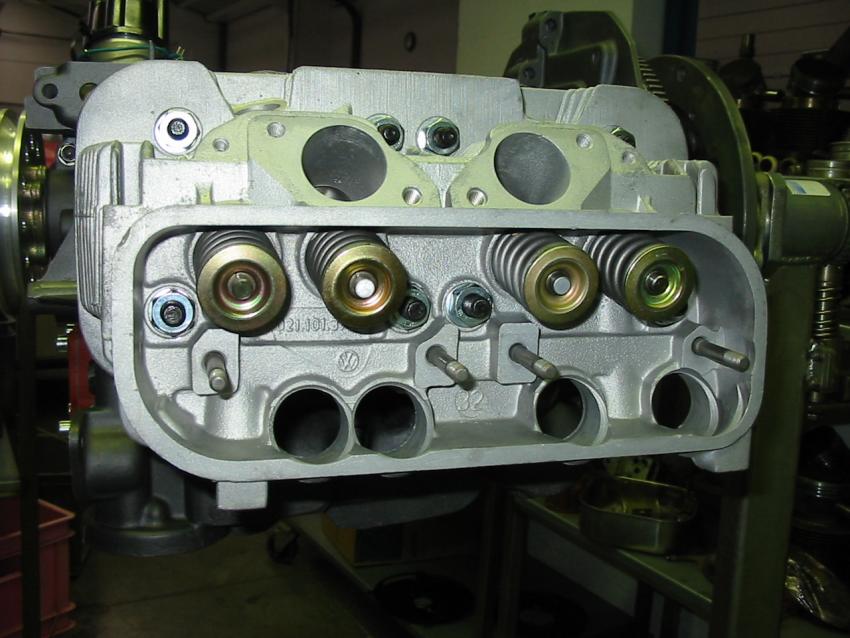

bon alors quelques infos de plus
les culasses sont misent a neuf,sieges,soupapes,guides,ressorts,coupelles,conduits ebavurer des defauts de moulages(pas polis miroir)
bielles equilibreent entre elles,cylindres,pistons,cousinets,aac,neuf,rapport volumetrique de 9.2/1
les carbus sont prets a etres monter,touts les joints neufs,la turbine est usinee au bon diametre
mais il reste les vis de reglage des culbuteurs a remplacer,car on viens de voir que quelques une sont "martelees"
- mickcox
- Messages : 204
- Votre German : 1303 cab 78
joli tout ça,
c'est quoi la config ?

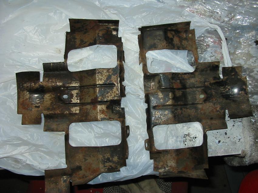

Les tôles sous cylindres qui reviennent dans les coins sous la culasse c'est modifié ou d'origine, les miennes n'ont pas ce retour?
les toles sont d origine t4,mais pas de mon moteur car il m en manquait une
la config je la connais pas par coeur,et j ai pas les papier de devis ici mais c est en gros:
aac,ressort de soupapes,poussoir scat
cullasses et soupape taille origine 1800 porsche 41x36 avec guides,sieges,soupapes neuves,conduit aligner et ebavurer(pas miroir)
rampe de culbuteur origine
kit cylindree 1910 Kobel Schmidt
bielles origines equilibrees
vilo equilibre avec poulie et mecanisme embrayage
allumage 009
pomp a huile gros debit meeling
radiateur origine
tringlerie sur roulement
carbu weber 40idf avec buse de 32(je suis plus certain) et pipe admission en 40
toles micros billees et traitees
turbine porsche 5 pales
echappement maison inox avec sorties origine
pompe essence electrique pierburg
toute la visserie est neuve
et passage au banc prevu le 7 ou 14 mars pour l entendre tourner et finir de le regler
je penserais a filmer un peu si il y a des interresser et prendre des tofs

Evidement quelle question!!prototix a écrit : je penserais a filmer un peu si il y a des interresser et prendre des tofs
Vm ?
AAC?
hihih les fans de videos et photos
le volant moteur est un 200mm (ou 210 je sais plus,lol ,le plus petit d origine t4) tout d origine,juste equilibre avec le reste,embrayage standart neuf
aac je ne connais plus les cotes par coeur,mais des que j ai les papier je les refile ici,c est un pas trop mechant

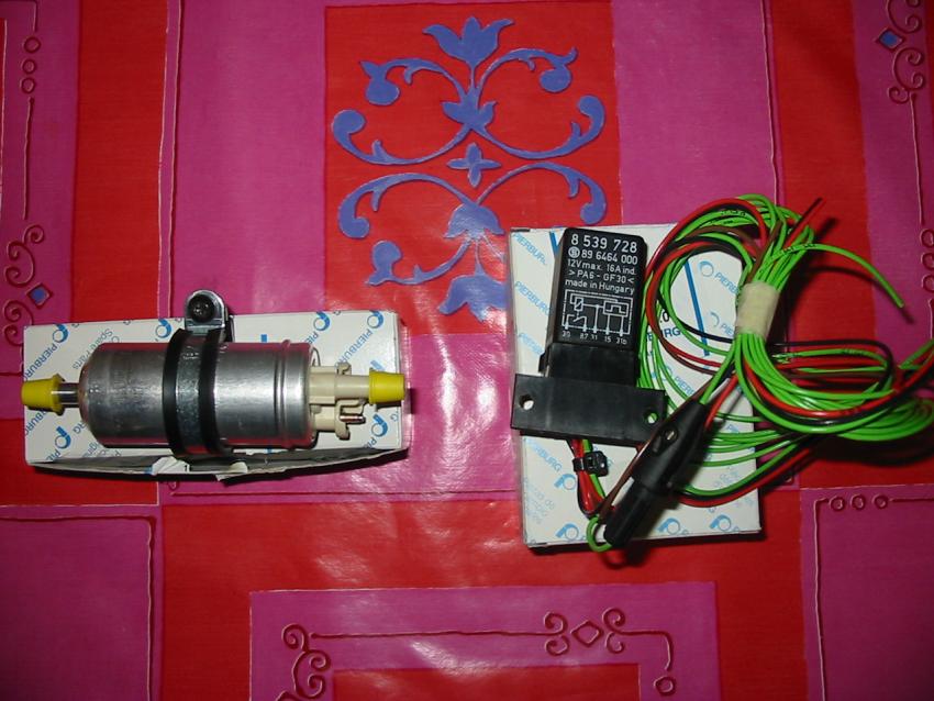

voila recu la pompe essence et son relais,j ai prix un pierburg finalement
pour les toles j en ai trouver d autre pour les echanger contre celle qui sont sur mon moteur,elles ont le meme rebors

instalation du relais de pompe,reste la pompe a raccorder et fixer dans le bac de roue de secours
