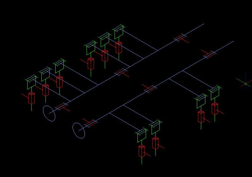

bon histoire de visualiser un peu les zones a lubrifier un petit schéma cinématique ne fais de mal a personne
dc voila j'attends vos idées

Tu compte mettre des poussoirs hydro ou pas finalement???
PS: n'oublie pas la boite (à vis)
Re: Culasse
si jeu peux oui mais je pense qu'en l'ocurence ça va bien compliquer mes galeries d'huile..........

Non justement, ça les simplifiera dans le sens où il suffit de relier les puits de poussoirs à la galerie principale (ou aux, une par aac).
Dans le cas, la lubrification des cames se fait via le poussoir en micro-perforant celui-ci en son centre reliant le réservoir d'huile du poussoir à la came. Et comme dit sur msn, dans ce ca, il faut surdimensionner les galeries et le débit de base pour pouvoir permettre au poussoir de ne pas perdre sa pression dû au trou de lubrification.
On s'entend bien, un trou pareil doit être calibré dans les 5 dixièmes à 1 millimètre pas plus sinon trop de débit et pas assez de pression. Quant à la surdimenssion des galeries, pour l'instant, ce n'est qu'une valeur sur katia.
Au niveau des galeries, enter faire des liaisons galerie poussoir et des gicleurs de came demande toi quel est le plus simple....

Mais le système est-il quand même bien fonctionnel avec l'huile toute froide?
Re: Culasse
ben oui je pense avec une bonne pompe a huile apres tout ça ne change pas de la lubrification d'un moteur "normale "

Celà dépend de la viscosité de l'huile que l'on met à la base. bien entendu qu'une 20W50 n'aurait pas sa place ici

50, certainement pas avec ton vilo et ta distrib tu auras d'énormes problèmes à froid et une destruction rapide des paliers et poussoirs, compte plus sur une 10W40 voir 5W40 (avec ton turbal).
IL faut être réaliste, la 20W50 est utilisé dans nos moteurs car leur conception fait qu'ils ne tournent pas vite, qu'il ne faut pas lubrifier grand chose et que les tolérances sont beaucoup plus larges que les modernes actuelles.
Sur Le moulin que tu t'assemble, si tu reste en W50 tu vas avoir des surpressions destructrices et très rapide vu le débit que le circuit doit avoir (vu tous les paliers à lubrifier).
Alors resserres les tolérances par rapport à un VW classique, et passe en 10W40 au grand maxima et connaissant t'es régimes demandé et ton turbal une 5w40 synthèse serait fortement appréciée.

ok merci loic ;)
c vrai que je ni connais pas grand chose au niveau des histoires de lub... j'etais parti la dessus car je croi mais pas sur que c'est l'huile que l'on met ds un sub ???
je me trompe peut etre
pour info je suis en carter sec avec pompe externe a plusieurs étages dc gros débit ;)
