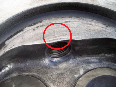

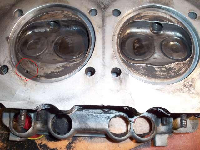

quelqu un a t il une solution pour augmenter le taux de compression sans avoir ce problème la :
peut on boucher le trou de bougie et le déplacer pour récupérer de la matière ?
pour info le taux de ces culasses faisait 9,6:1 montées avec des pistons plats en 94mm de type 1peut on boucher le trou de bougie et le déplacer pour récupérer de la matière ?

passer en bougie + petite ok mais ca risque pas de fissurer quand mème ?
je ne voudrai pas augmenter la cylindrée justement je voudrai refaire les mème culasses (ou en trouver des neuves préparéés )
car concept arrive a avoir 10.5 de rv sur des culasses 1800 sur un 2l tu sais comment il fait pour y arriver ?

Re: augmentation taux de compression
avec des pistons plats ...!!!
j'ai bien l'impression que ta culasse est déjà fisurée
c'est bien de ca qu'il parlesans avoir ce problème la
tout a fait c est pour ca que je pose la question
a votre avis c est réparable ou pas ?
sinon ou pourrais je trouver des culasses avec une préparation similaire : double ressort , conduits agrandis , 41*34, et trous de bougie déplacés

Re: Augmentation taux de compression
tu vas avoir plus vite fait de changer de culasses!!!
vu la déformation des plans de joint sur les t-4 "poussés" il ne reste plus assez de matière actuellementpour faire les choses correctement.
pour le puit de bougie c'est réparable mais si c'est pour fissurer dans 500kms.....
monte des pistons de T-1 en 94mm course longue (plus légers et très solides), utilise 1mm de deck height, et usine un nouveau set de culasse. les chambres d'origine sont trop ouvertes côté opposé à la bougie tu peux eventuellement faire recharger les chambres à ce niveau (plus de vitesse, moins de volume = plus de perfs
