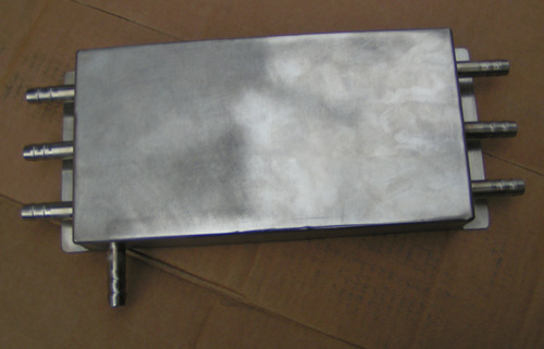

J'ai fait une boite maison avec 7 entrées/sorties, la 7ème étant sur le bas du boitier :
- 2 pour aspiration carbus (d'ailleurs, vu que je passe en injection, je dois y réfléchir...)
- 2 pour caches culbus
- 1 en haut du bloc
- 1 pour le petit filtre
- 1 retour d'écoulement...
- 1 en haut du bloc

Sinon des photos tu as ? (tiens en général c'est toi qui pose ce genre de questions
- Messages : 6165
Re: Boite de reniflard

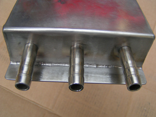

J'ai, on peut admirer les soudures inox de mon soudeur officiel...
- JLC
- Messages : 470
- Moteur : T4 2056cc
- Localisation : Eure et Loir
C'est super propre
