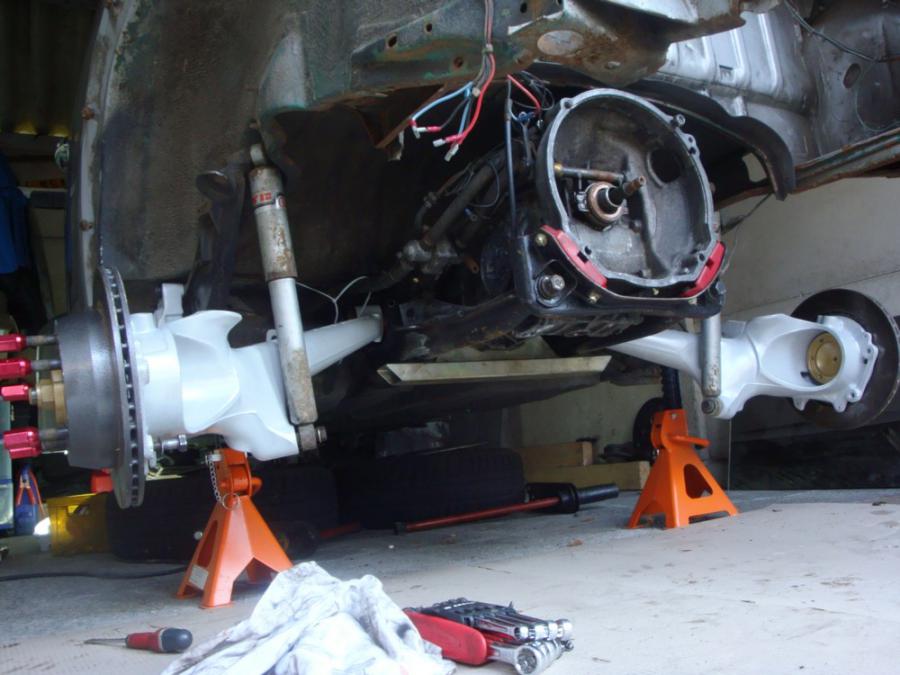

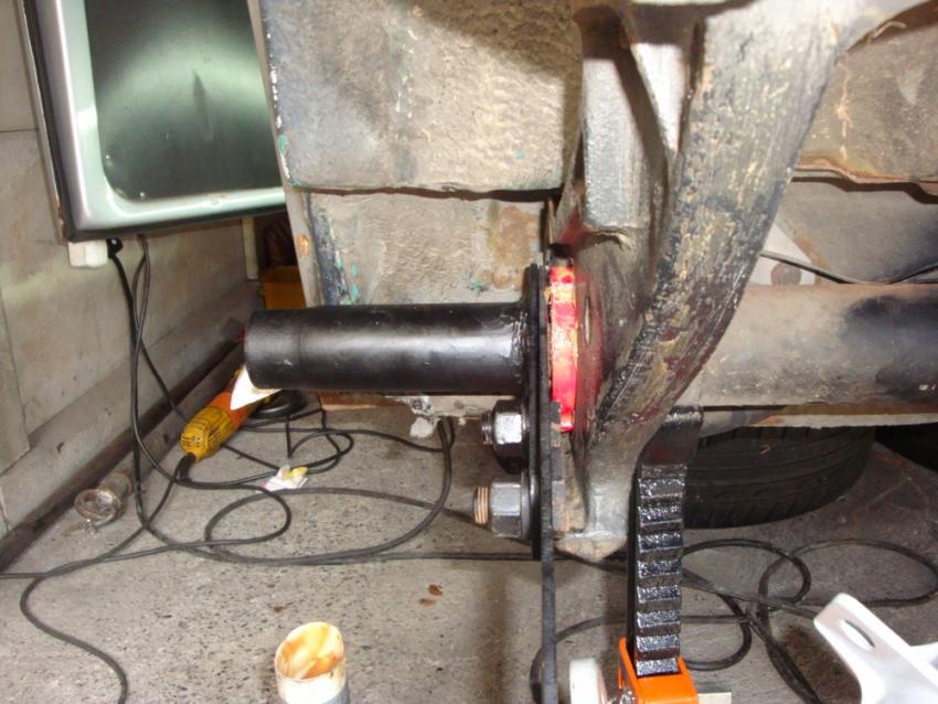

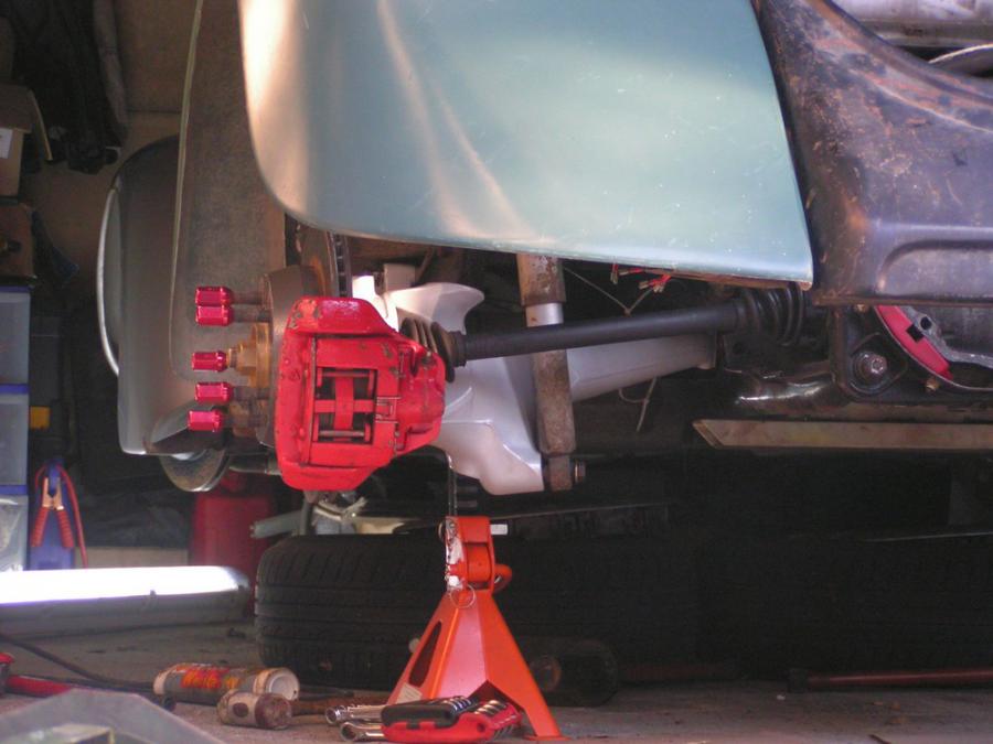

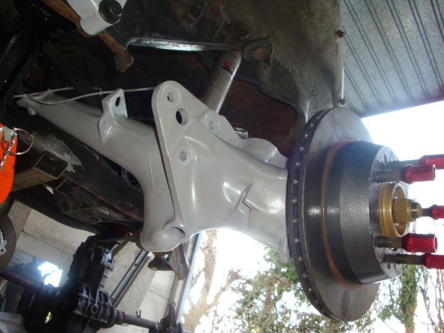

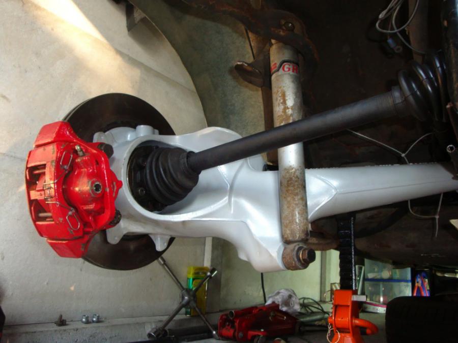

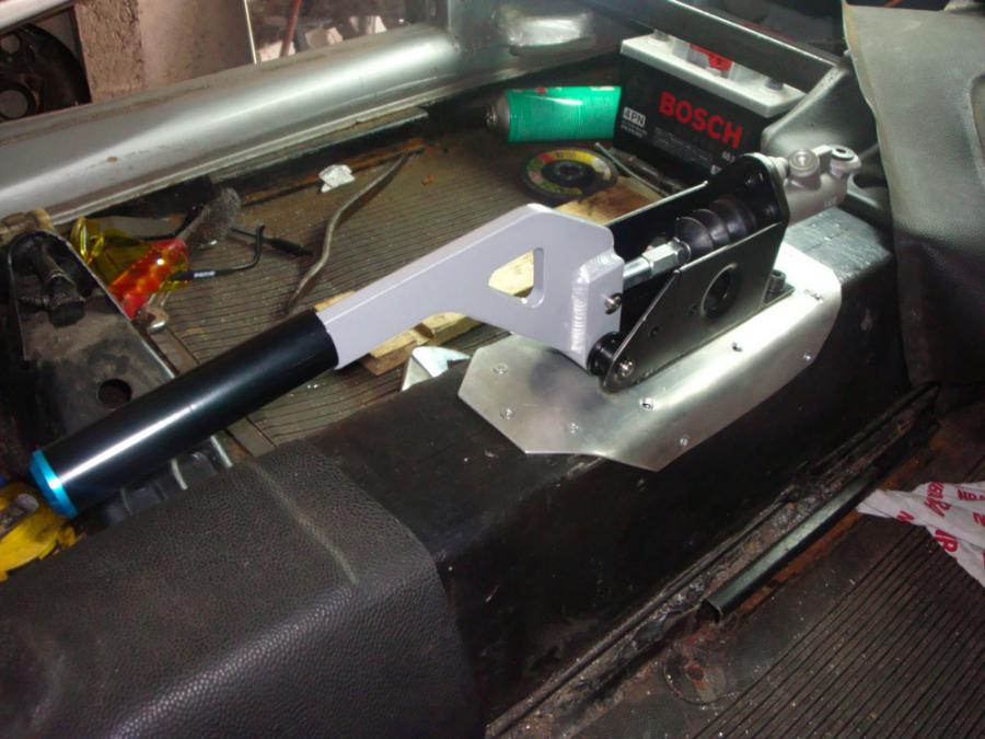

Pas mal bosser samedi, ça motive:
Le levier de frein à main à trouvé sa place définitive. Les bras alu ont enfin fait connaissance avec la cox. Les couvercles de barre de torsion sont validés. Montage avec des vis vis épaulées (corps diamètre 12, filetage M10
Benoit est venu me filer la main: Il m'a piqué mes bières, bouffé ma pizza et accessoirement, il s'est occupé des modif' cardans. Bon, je déconne mais merci Ben, super taf et ça avance mieux à 2... Ca fait du bien au moral.

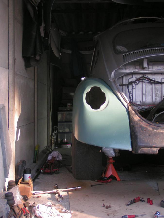

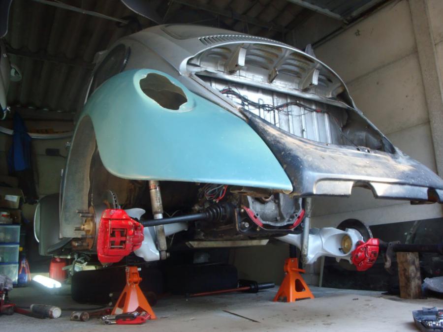

Ensuite, y'a bien fallu présenter les nouvelles ailes pour valider l'élargissement:
Et enfin, mort de froid, c'est rangement et ça va bien pour ce week-end. Assez content de cette journée, ça fait un bel ensemble.
Ben, à bientôt pour le reste. Je fais tout faire en double...

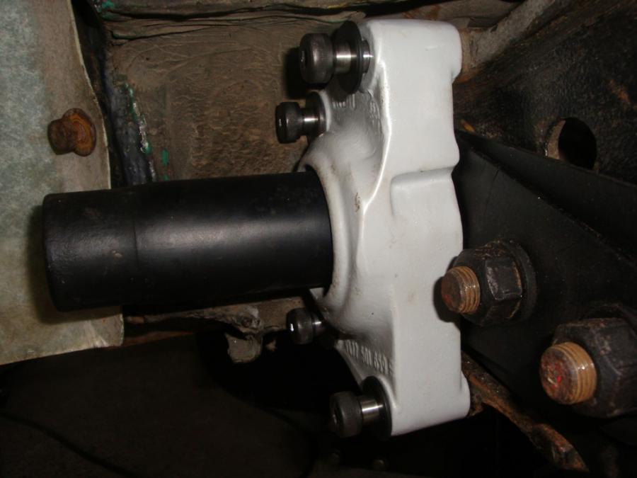

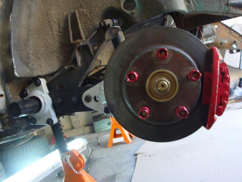

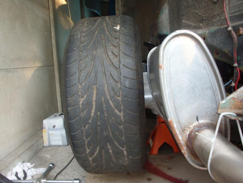

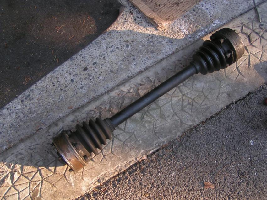

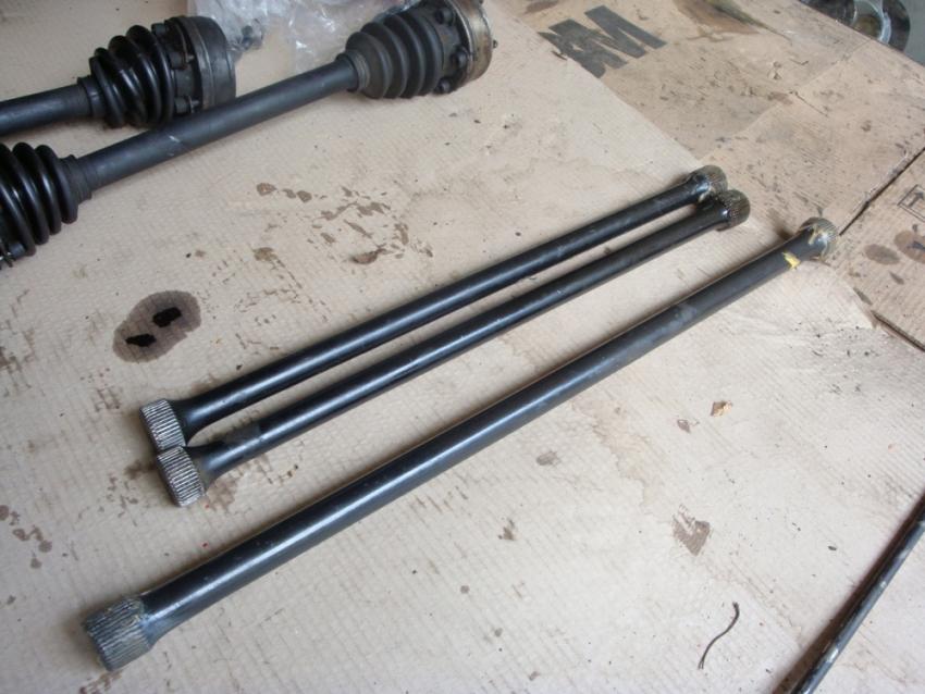

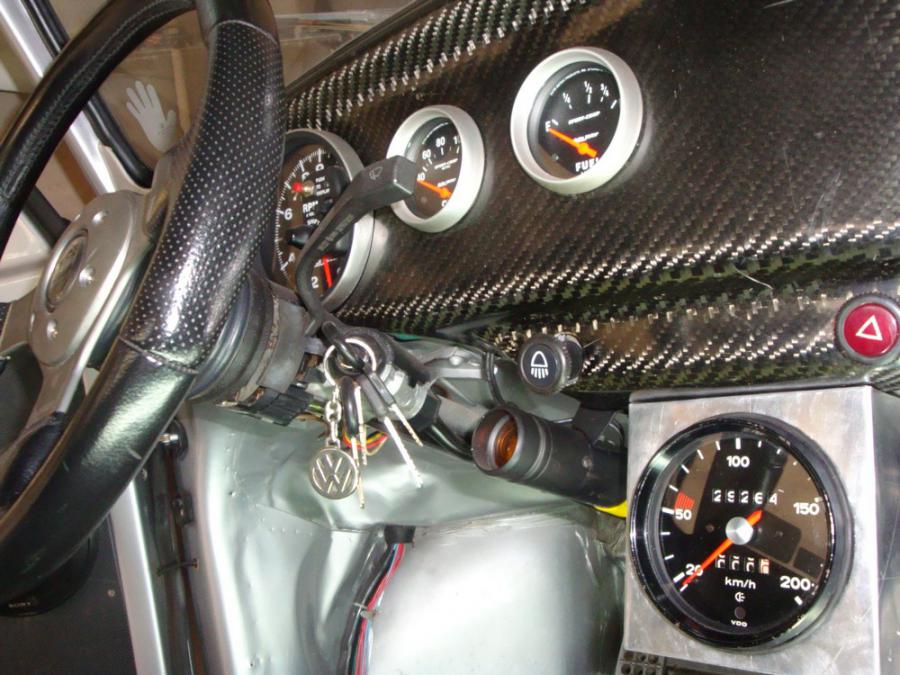

Suis désolé, ça fais un moment que j'ai pas donné de nouvelles et que j'ai pas été très actif sur GL. Je vais pas rentrer dans les détails, les personnes au courant de ma situation comprendront.
Enfin bref... Oui, je suis pas resté sans rien faire des mes 10 doigts quand même.

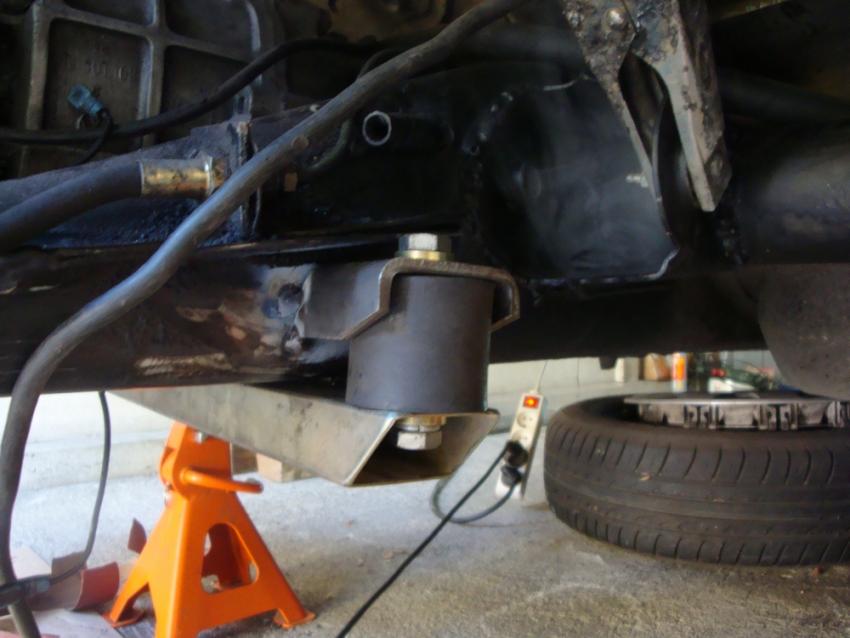

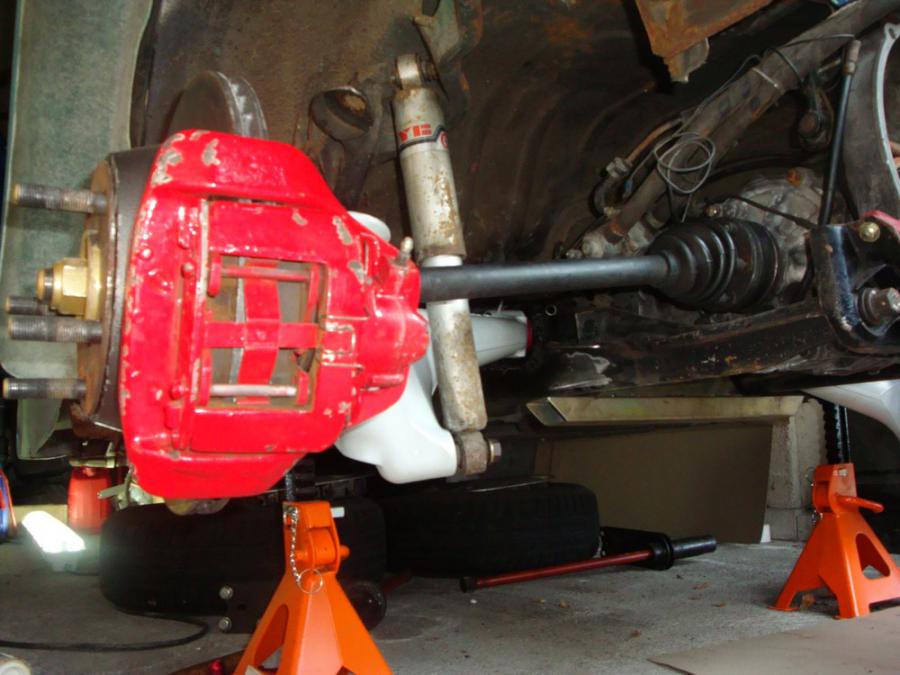

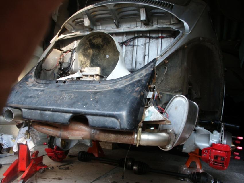

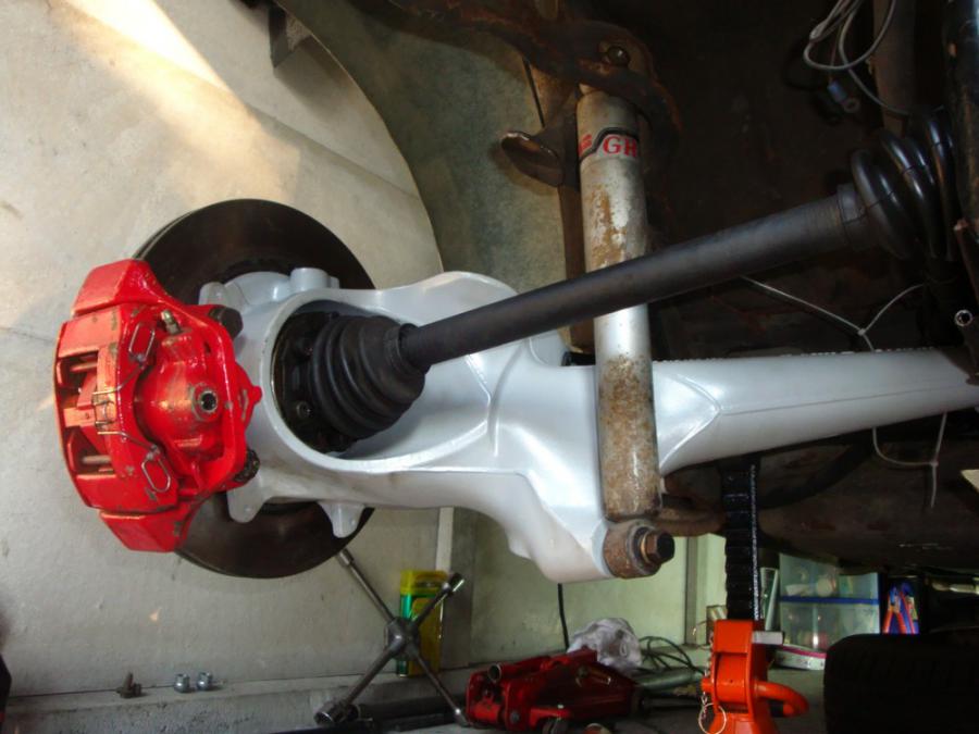

En gros, j'ai monté le compteur de 914. Les barres de torsions de 1200(!) sont remplacées pas des 944: Les supports du renfort de nez de boite sont soudées: Les lames 944 sont montées avec des silent bloc uréthanes modifiés: Voilà l'ensemble. Reste à monter mes goujons (réception samedi) pour les amortos et les vis lames/bras. Avec Benoit, on à fait un petit montage à blanc du moteur avec l'échappement pour valider le pot, les jantes et les ailes. Voilà pour les news. Ca avance. D'ailleurs, il est content Ayrton
