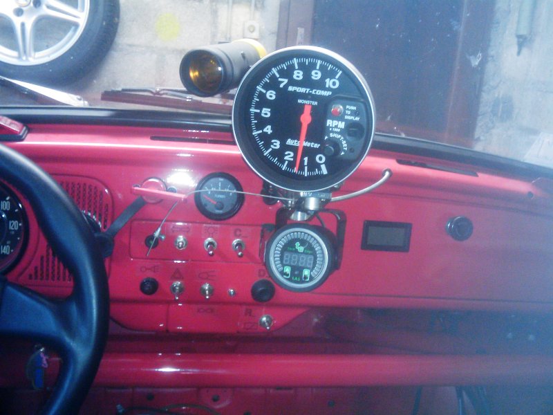

à venir bientôt, installation d'une sonde large bande Techedge, pour mapper et suivre la richesse du moulbif... :D

Bon, ca fait un moment que je branle la nouille...alors ce week end, j'ai au moins posé, la large bande.... :D
