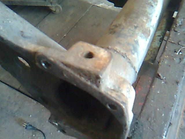

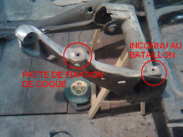

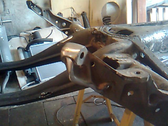

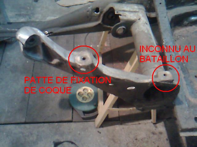

Correction pour toi Laurent, y en a pour 350g les 2 butées et 320g un support de cric. J'ai aussi dégommé un bout de train AR (la partie basse au niveau des lames). Bien sûr en photo et pesé c'est 180 de plus de gagné.
plus d'un kilo gagné encore.
Juste une question, la patte de fixation sur la 3ème photo sert à quoi, je n'ai rien démonté dessus, et de souvenir, je n'ai jamais rien vu de monté dessus.

La patte de la troisième photo sert a fixer la coque normalement!! voilà

Non J-Fred, tu confonds avec celle au dessus. Cette patte là ne sert à rien du ma cox d'ailleurs, les filets sont remplit de "sédiments" et autre sable. Alors à moins que ma coque soit spécifique je n'ai aucune ébauche d'une fixation quelconque à cet endroit là.

bonjour cette fixation sert pour les cabriolets
sur ma 1303 je comte bien y mettre des vis histoire de dire qu'il y a 2 fixations de plus
on aprend es choses sur ce post !! :thumb:
donc on a interet a repiquer cet ancrage ca doit pas etre du luxe niveau rigidité a ce point

OK parfait, merci Mika pour la réponse. Moi qui pensais repiquer mon arceau sur la partie INF du train AR pour transférer la poussée homogénéïquement (ça se dit???) dans la caisse, je me reprendrais là, se sera plus simple (plus de place dans l'habitacle).
