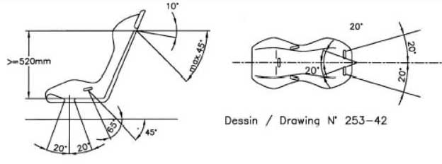

Voila le sujet... les harnais de sécurité.
Une nouvelle loie nous interdit les harnais type aviation, ce que justement j'ai sur la cox.
Je vais donc en changer pour être tranquille mais ma question est la suivante:
-" Ou je fixe les harnais (homologué) pour être en régle??"
( il faut un angle précis comme ma dit mon contrôleur technique).
Serait ce les même normes que la piste???
postés des tof pour illustré vos fixations. :wink:

Les normes des courses auto sont les meme que dcelle donnée par les constructeur en gros
je pense tu n'a pas d'autres bonne poses que celle du schema en question
