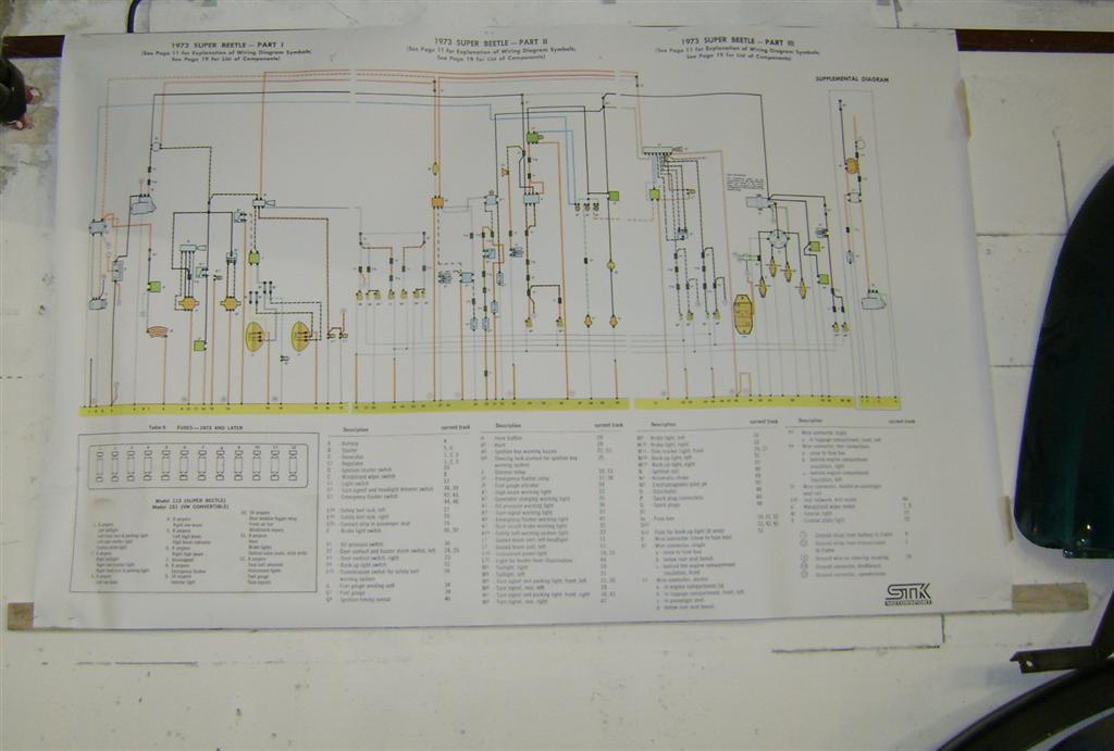

Salut, j'aimerais savoir ou avoir le schéma de cablage du dégivrage Ar. sur une 1303, est ce relayé ou non???

Oui il y a un relais, il est generalement placé sous la banquette coté chauffeur.
pour le schéma, tu trouvera ton bonheur ici===> http://www.vintagebus.com/wiring/
Perso j'ai telech celui de ma voiture, puis je me le suis fait imprimer par un pote dont c'est le metier, en version atelier,1mx1.30m
comme ça, plus besoin de chercher, je leve les yeux et j'ai tout ce que je veux :thumb: :thumb:
Et avec les couleurs de fils en prime, qui dit mieux? :cheers:

hello si ça peut aider la version 1303 de aout 72 en pdf A1
ya plus qua imprimer...

Et pour ceux qui veulent le schéma avec la légende en Français , faut avoir les VW Tech 17 et 19
