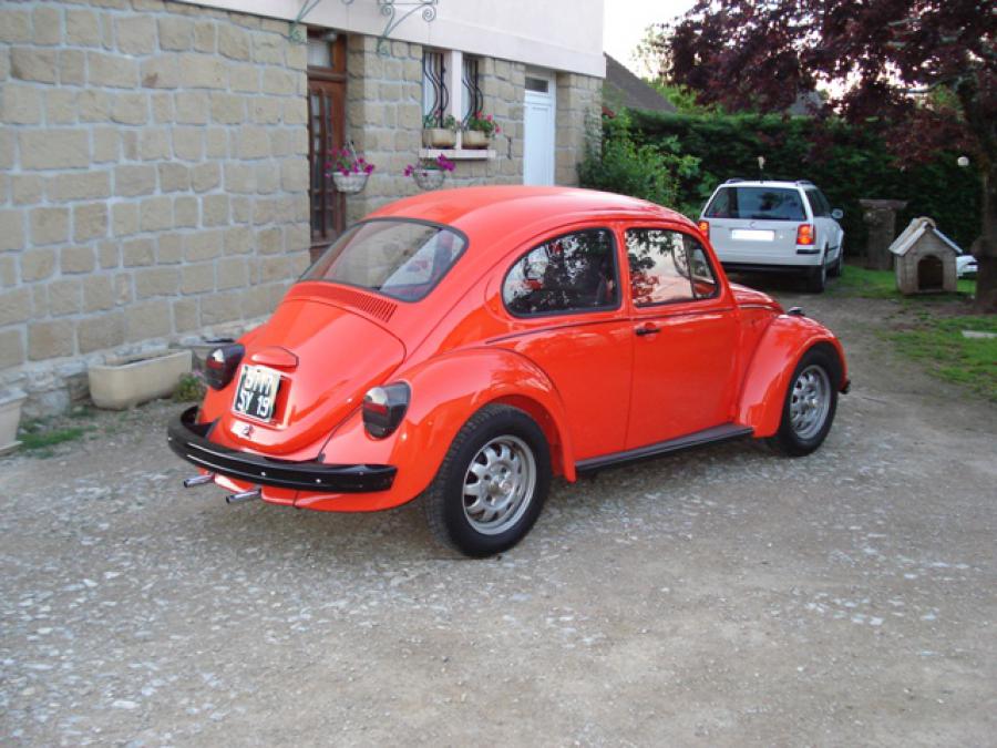

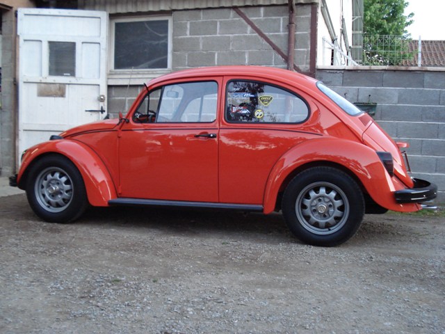

Salut tous le monde, moi c'est Séb ca fait bien deux ans que je suis sur ce forum et je me décide enfin a vous presenter ma cox,
c'est une 1200 jeans de 74 que j'ai acheter il y a 5 ans et qui roule depuis 3 semaines et ca fait du bien :D
la voila quand je l'ai eu:
la voici maintenant:

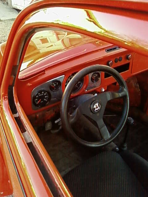

Voila plus de photo
Par contre niveau corrosion j'ai eu de la chance il y avait juste la tole de batterie!
Sinon j'ai monter des fusees décalé 4 amortisseurs koni une barre stab plus grosse devant une arriere,
un kit disque d'origine devant, un kerscher derriere, un interieur de corrado (pas encore mis la banquette)
j'ai refait un peut d'électricité transformé la trape a essence en électrique, mais pour l'instant je roule avec le 1200 révisé.

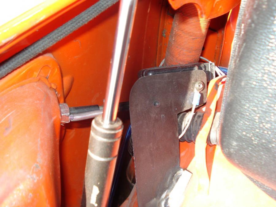

Salut c'est exactement ca avec une trape de 1302 pour avoir le bon ressort et un moteur de trape de renault (je crois)
je peut te mettre des photo si tu veut.

Voila donc il faut une trape de 1302 pour avoir le ressort qui ouvre la trape et un moteur de voiture moderne,
et faire une patte pour fixer le moteur:
