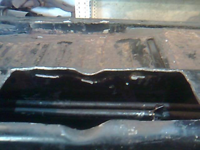

Bon passons, j'ai un peu avancé mais j'ai dû rapidement arrêter car je n'ai officiellement plus de disques de coupe, de meulage, à palette et de brosse, j'ai tout fini, il faut que je me réapprovisionne dès demain.
Du coup, j'ai trouver encore des trucs et machins à enlever, déjà l'écrou de prise de masse, la plaque de maintient de batterie côté train AR et les deux tôles de chaque côté de la visite de la poutre formant à l'origine le renfort de frein à main.
Tout ça pour 120 malheureux petits grammes... Mais j'ai repairé tout un tas d'endroits à couper meuler pour gagner encore :wink: . Donc continuation après le plein de disques.
Voilà, j'ai aussi commencé à dégrossir le boulot de sablage à la brosse.

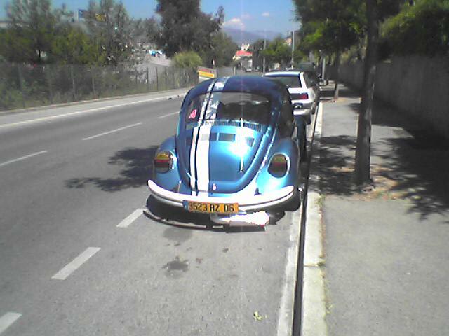

Je viens à l'instant de retrouver tout un tas de photo d'elle à son achat et après en configuration montagne routière.
Du coup petite pause retrospective!

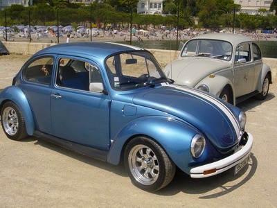

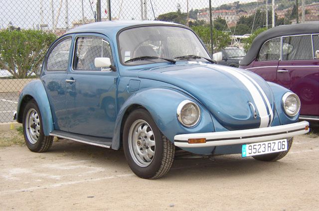

L'une des premières photos d'elle quelques mois après son achat

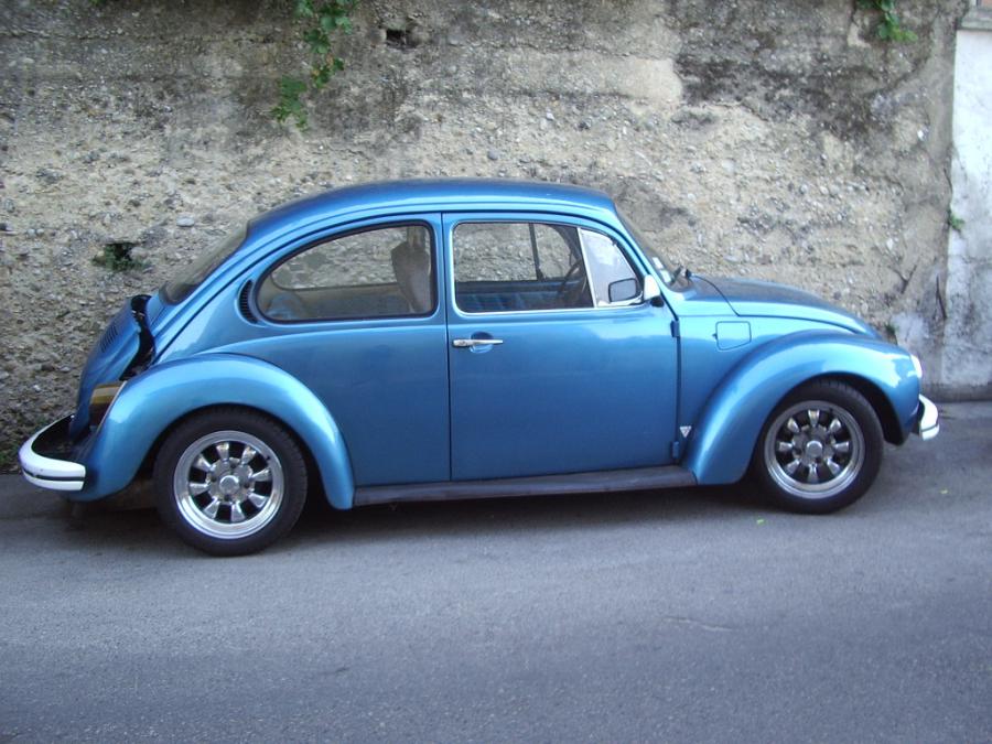

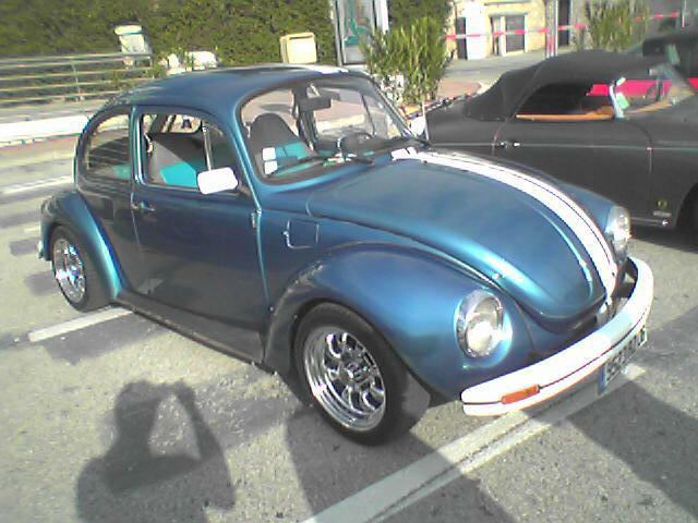

Je l'ai toujours dis, les jante champion du monde, ça craint.

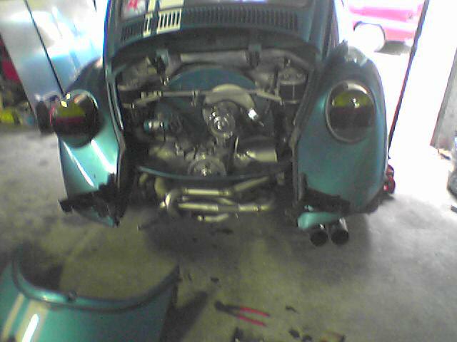

A partir de là, le châssis a été légèrement travaillé (avec les connaissances de l'époque)

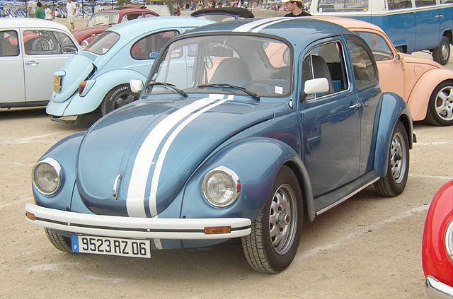

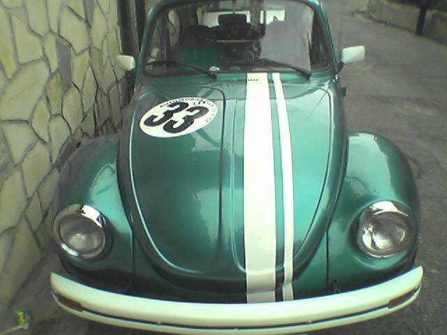

Celle-ci a été prise au premier gym khana de Nice où j'ai tiré mes premiers frein à main et assuré une bonne partie du show (dans les trois seuls applaudit)
J'avais le numéro 33 d'ailleurs, coup du sort, c'était le numéro de mon porte clef, et c'est depuis le numéro fétiche.

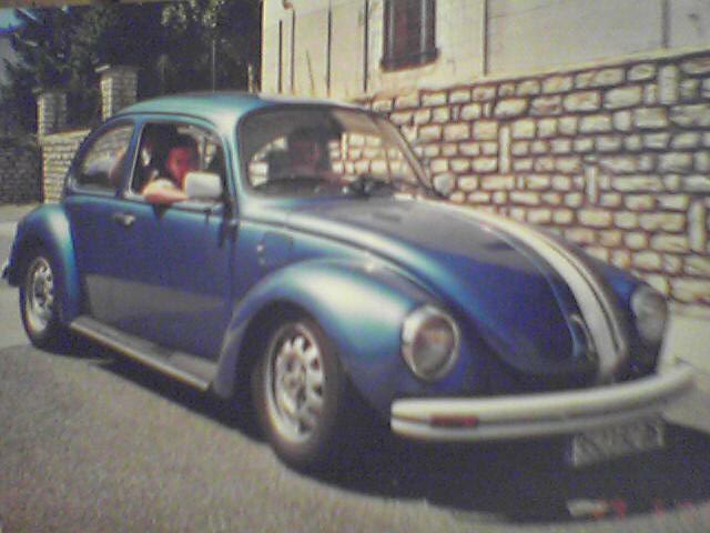

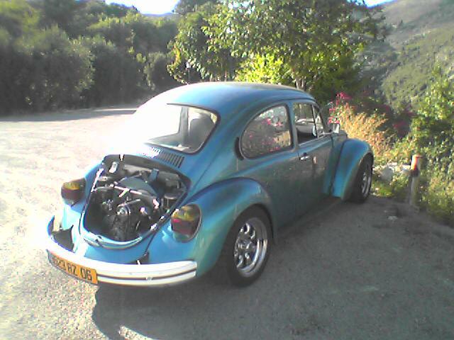

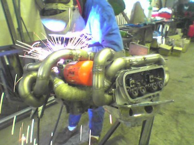

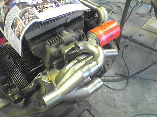

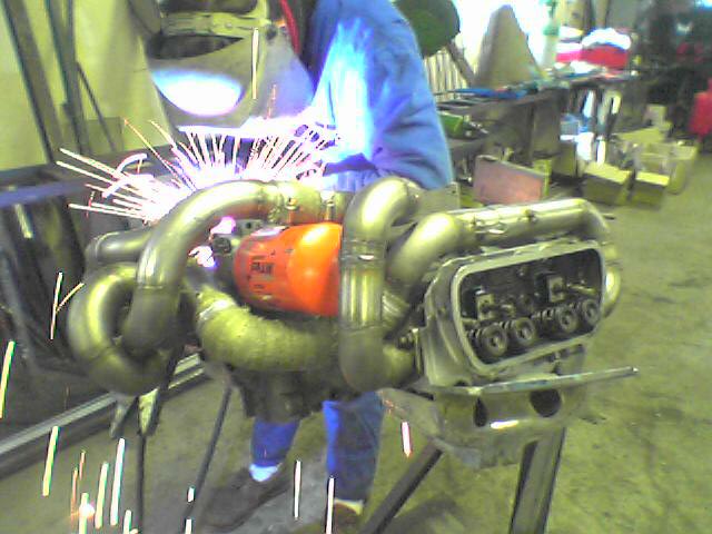

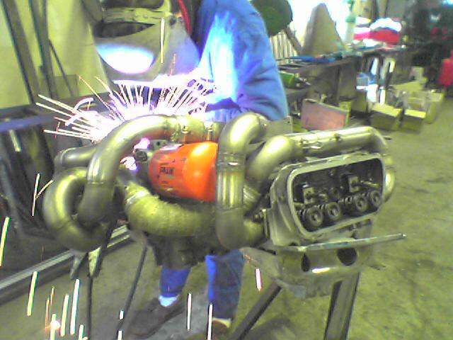

La fabrication du collecteur Inox à l'époque. Un super boulot, je l'ai toujours d'ailleurs.

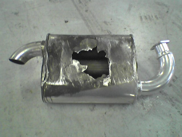

Le tout en lpace, un look monstrueux et rien ne dépasser de sous le moteur, tout était dans la jupe, c'était dans le cahier des charges car tous mes échappements faisaient 2 mois max

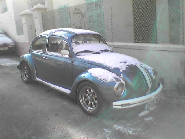

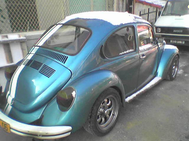

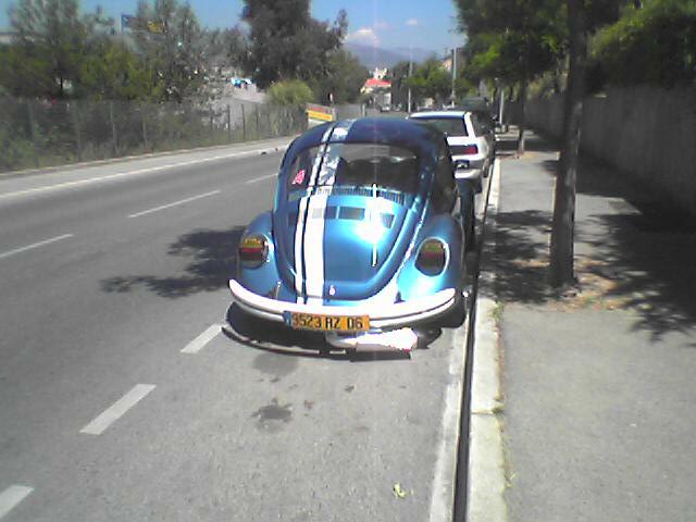

Et enfin sous la neige, à Nice (???)
Avec du recul, et un regard neutre, elle était vraiment belle à regarder.
Suite à ça s'en suivit les raillures, les balafre, les connards qui tordent les pare-chocs, les cartons anonymes en ville, les pneus crevé et la joue d'aile enfoncé, fin de l'histoire.

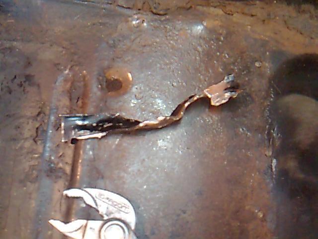

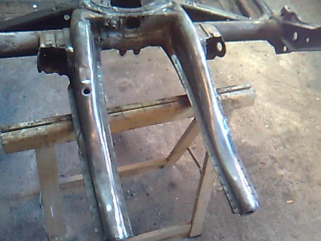

J'ai un peu continué le boulot aujourd'hui en enlevant tous les bouts de tôle en bordure de pointage (en gros les bords de pointages sont à fleur à présent). J'ai aussi enlevé la moitié du tour de plancher tout en gardant l'arrondit de renfort. J'ai gagner 250g en pesant tous les petits bouts. J'ai aussi meulé les cornes d'amortisseur (edit) et donc enlevé tous des défauts qui ne servaient à rien (2 disques à palette pour ça).
Et comme je ne savait plus du tout où j'en étais au total, je viens de refaire une pesé du châssis, j'en suis à 69.4kg avec une cale en bois de 450g pour éviter de flinguer la balance. Ça descend tranquillement. J'ai décider que les tains roulant turbo iront sur la daily définitivement et donc je vais prendre quelques mesures de poids pour voir qui est le plus léger et voir si j'en recherche d'autres pour celle-ci ou si je reste en VW allégé.
