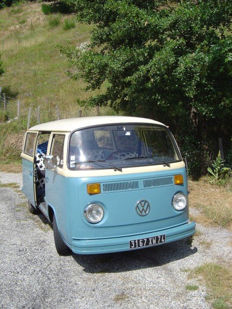

Certains d'entre vous connaissent mon combi, d'autres vont surement le découvrir dans les lignes qui suivent...
Il s'agit d'un Bay Window, CG 8 places, de 1978. Je l'ai racheté il y a 2 ans, à son second propriétaire... et j'ai tous les papiers depuis son immatriculation !
Le moteur est un 1600 double admi... un monstre d'une puissance extrême de 44cv qui avale les kilomètres sans broncher.
Il était à l'origine orange et crème, puis lors de son achat chez SK, il est devenu bleu en bas... et a eu droit à une "sellerie" en dalmatien par l'ancien proprio... fun !
Fun, certes, mais bon... après 2 ans à son volant, des aller-retours à travers toute la France, le petit donne des signes de faiblesses : points de rouille, dysfonctionnements moteur, pot qui lache... et il consomme un peu d'huile !

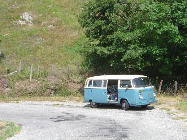

en vacances en ardèche...

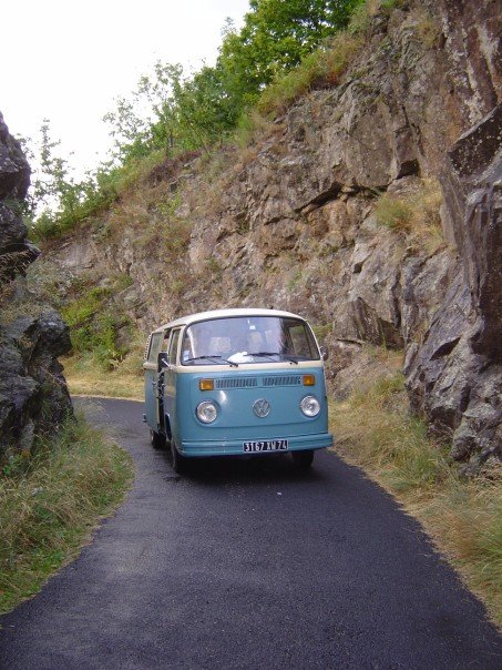

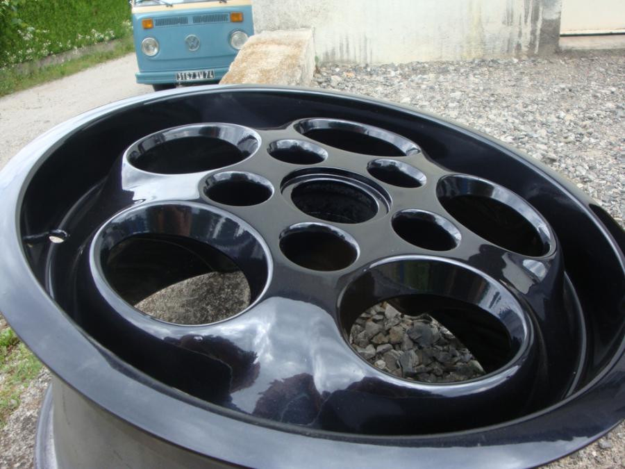

Pour commencer, les roupettes...
(ça va plaire à tintin ça...)
Telephone -  Gris anthracite métallisé

vraiment impec le resultat des jantes, :thumb:
sa va bien donner
les jantes a batons espacés peintes en noir integral c'est quand meme plus beau car on voit ce qu'il y a derriere :wink:
mes fuchs c'est pareil , y a une touche d'anodisation, mais c'est pas ca quand meme, je crois qu'a l'avenir ca va changer :mrgreen:

- Roues : les telephone :thumb:

Jantes :
Pas de surprise, ce sont bien les téléphones anthracite en 16"...
