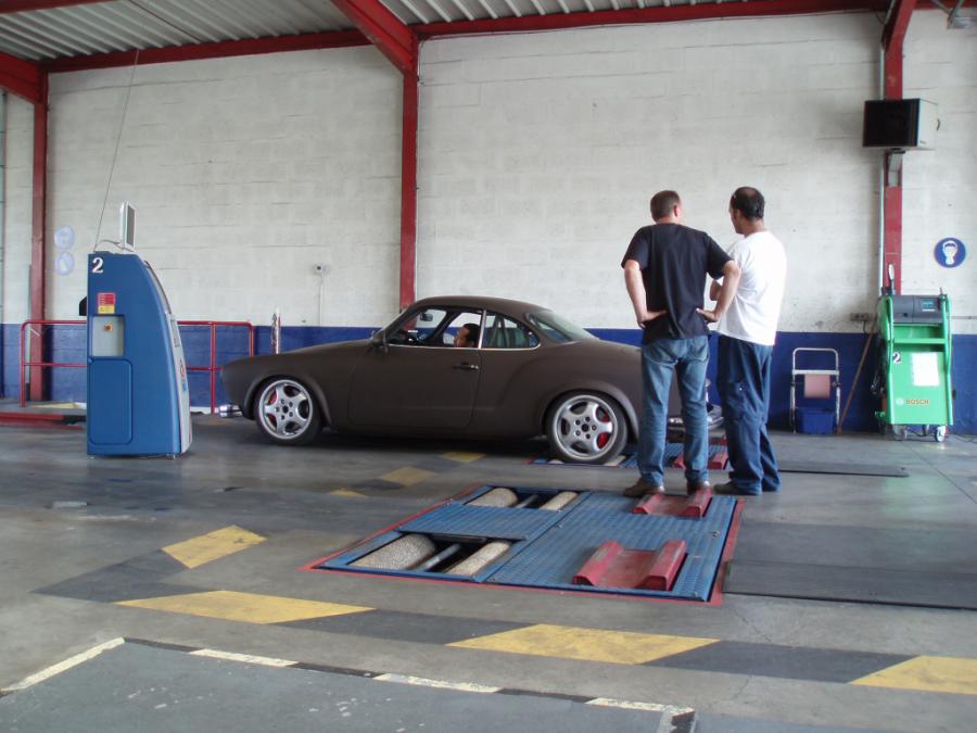

Sinon un peu de news
Il y a quelques semaines j'ai retombé moteur boite car je n'avais pas assez de place pour la sonde de marche arrière, du coup j'ai modifié ce qui restait de la corne droite.
J'ai egalement decallé mes suports d'amorto arrière car même avec des combinés j'etais au max et lors des grosse accel les roues touchaient les arches d'ailes.
Je n'etais pas satisfait de mon cicuit d'huile moteur bache donc j'en ai profité pour le refaire et la plus de fuite.
J'avais également une fuite (défaut de sertissage) sur un raccord donc j'ai refait ca aussi et repurge (elle est contente Mme a chaque fois :biggrin: ).
Le circuit d'huile qui va jusqu'au 2 radiateurs est également fini (sertissage, trou pour le passage des durites etc...)ainsi que le cablage electrique sonde T° et resistance (pour la petite et grande vitesse du ventillo)
Pour les clignos avant c'est fini aussi (emplacement et cablage)
Me reste à faire le circuit de lave glace
Protection thermique compartiment moteur / echappement
Puis les merde genre isolation intérieur moquette etc ca c'est pas indispensable et se fera au fur et a mesure mais la le but c'est le CT d'ici une semaine :thumb:
Je peux juste vous dire que je suis au taquet et que je dors pas beaucoup :twisted:

pas de tof de la marre au canard (et oui 10 litres d'huile sur le plancher c'est pas top!!! ca m'apprendra à pas mettre une vis de 6mm)
Mais plutôt celle ci :twisted:
P.S 100km aller retour donc on peux dire que ca roule maintenant faut améliorer le cloisonnement moteur et bâche car il fait très chaud la dedans

Le freinage etait bon ?
il l'on pas trouvé faiblard :biggrin:
Re: AUTOBAHN RACER
Alors, tu l'as le papier?
Re: AUTOBAHN RACER
Superflo a écrit :Alors, tu l'as le papier?
oui oui
les freins bé le mec a été méga surpris, il a fait sortir le kg de l'emplacement Bref le meilleur est a venir une fois la confiance la..... car hyper stress,j'étais à l'écoute de tous les bruits :biggrin:
