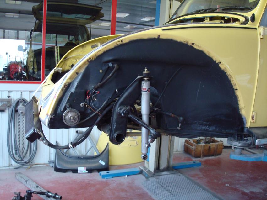

montage des barres triptyque et de la barre anti-roulis modifier.
est je commence la mise en place du bourrin...

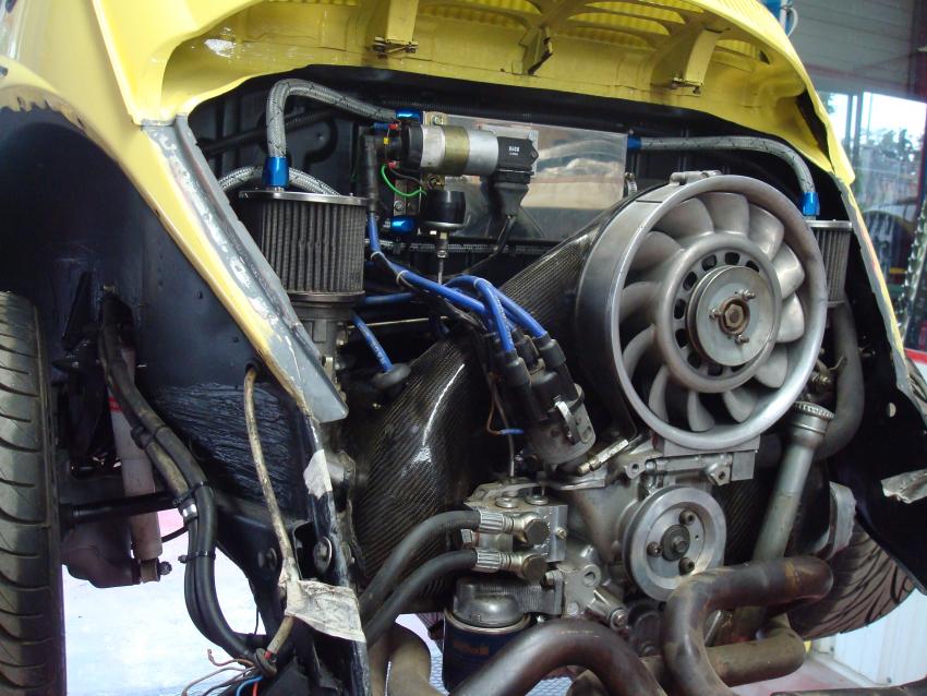

durites est filtre a essence.
boite de mise a l'air du moteur.
c'est une fois le moteur monté que les problèmes commencent...
les goujons du moteur sont trop court... ya pu qu'a métre des longs...
mais l'embrayage ne prend son point dur qu'au 3/4 de sa course!!
HELP!!! c'est déjà arrivé lors d'un de vos montage???

J'ai fait faire une cale sur la butée d'embrayage pour qu'elle n'abime pas le diaphragme et du coup je comble un peu la distance butée/embrayage.

Superflo a écrit :J'ai fait faire une cale sur la butée d'embrayage pour qu'elle n'abime pas le diaphragme et du coup je comble un peu la distance butée/embrayage.
intéressant... dit moi s'en plus...
Avec mon tourneur on pensés coiffer le roulement par une nouvelle pièce qui aurais l'épaisseur manquante pour embrayer.
tu aurais des tofs de ta cale?
comment tu la maintien???

voila l'idée...
on monte a chaud sur le roulement une bague qui me ferais gagner le manque a l'embrayage...
mais si vous avez une autre solution... hésité pas
Re: MexicooOOOoo!
J'ai que cette photo et pas les côtes, mais de mémoire le diamètre extérieur est plus important, inspire toi d'une butée de cox d'origine. Moi j'ai fait ça non pour récuperer de l'epaisseur mais pour ne pas abimer le mécanisme d'embrayage.
