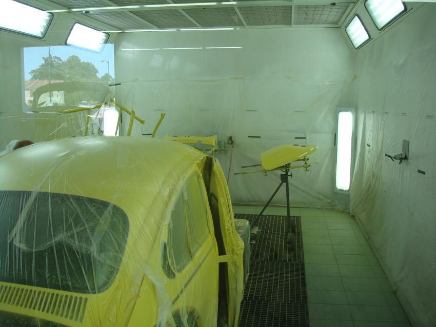

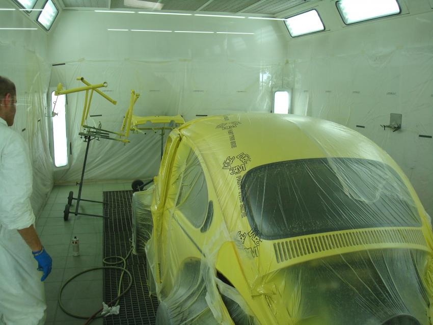

oui, elle reste jaune...j'adore cette couleur.
non pas de complet peinture, juste jupes, capot, arceau etc...

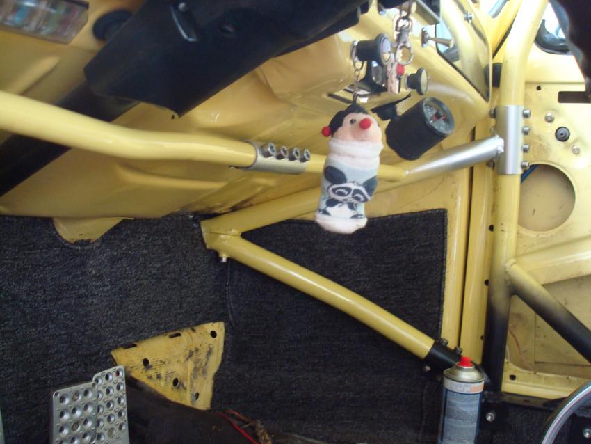

voila le montage du week-end..
montage arceau (8heure de montage! 48vis rien que pour la partie avant...en tout j'ai 78 vis pour l'arceau complet :lol: )
