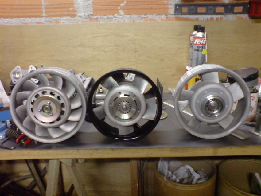

Voici 3 turbines : Carter 901 106 101 5R à gauche le montage fini , au milieu l'ancienne 11 pales avec une 5 pales et à droite une vrai turbine origine 5 pales
turbine
turbine

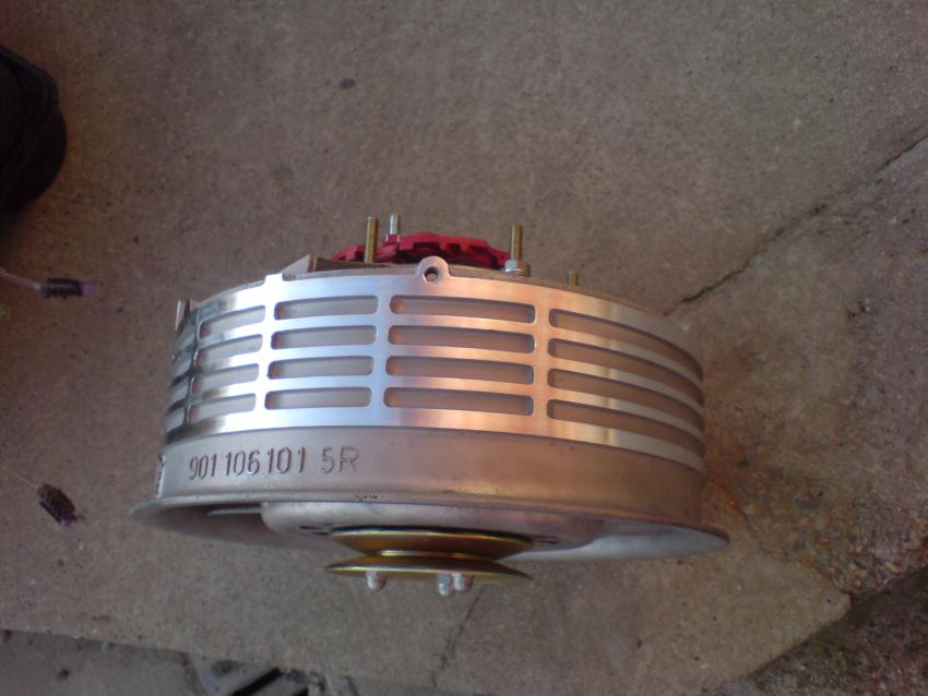

Voici la 12 pales dans le carter de la 5 pales , aucun souci si ce n'est qu'elle ressort du carter .
Montage final :
:wink:
