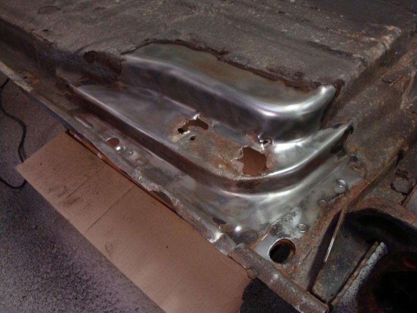

Re: 1200 de 74... dans le 74 !
Benoit a écrit :Enfin, le chassis prend des vacances, il va se faire soigner dans un tout nouveau spa pour vw, ou il va être bichonné, soudé, découpé :D
Bon, il est bien au chaud, il se fais dépoussiéré un peu, pour le moment il bronche pas :wink:
Et tout ce petit monde va bientôt faire connaissance avec l'amie Disqueuse :rambo:

Benoit, j'ai vu ton chassis mercredi et je te félicite pas sur la qualité de la peinture qui le recouvrait! :? :biggrin:
Messages : 6161
C'est parce que t'y connais rien à la peinture au pinceau :D
Benoit a écrit :C'est parce que t'y connais rien à la peinture au pinceau :D
Et au décapage au liquide de frein :thumb:
Messages : 6161
Bin, la voiture n'ayant pas roulé depuis 2003, ça n'a jamais été nettoyé autrement qu'avec un coup de chiffon :wink:
