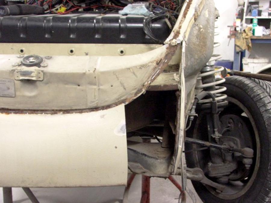

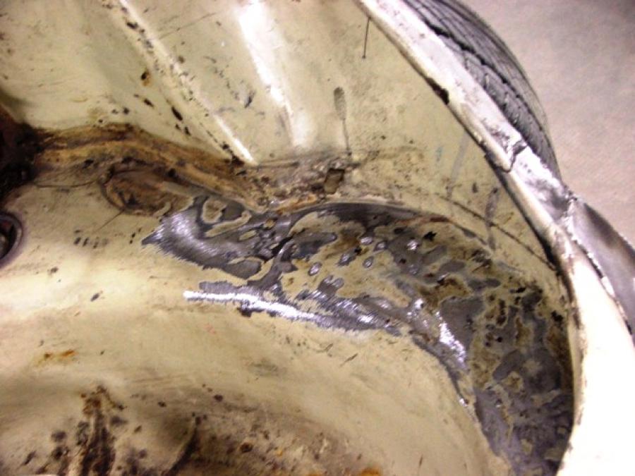

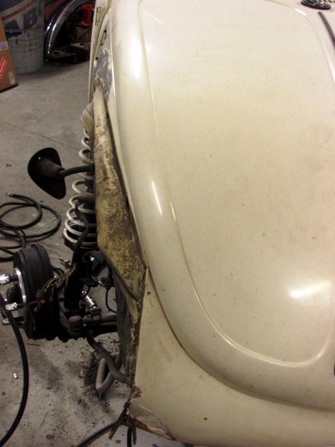

Messages : 968
voilà des news pour ceux qui suivent pas mon blog ...
redressage de la joue d'aile
réparation tant qu'on y est du bloc avant qui avait eu un choc et tres mal réparé y'a des années
( il y avait 1.5cm de tole en trop , une jupe avait été soudé par dessus l'ancienne ! :suspect: :suspect: )
Donc découpage, dépointage et remise en ligne du bloc avec la tole dorigine
le capot est maintenant centré et j'ai recupéré mon jour sur le haut du capot :thumb:
le capot ajusté de partout , je vais pouvoir remettre un bon joint :thumb:
au passage , supression de levre de l'ancien joint de capot , gros nid a rouille
redressage de la joue d'aile gauche aussi , celle qui avait un pli du au choc antérieur
on passe au flanc , redressage et réparations des parties malades
voilà le flanc fini
voilà pour aujourd'hui , la suite ce soir ou demain :rambo: :thumb:
