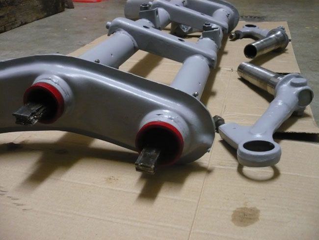

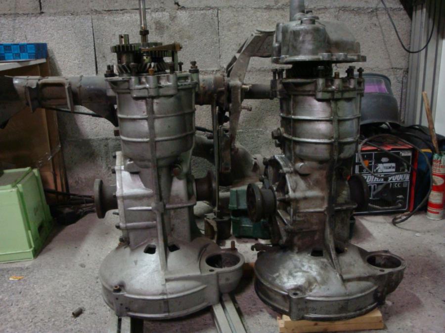

- Les cales pour les étriers ont été eloxés Noir mat
- train avant nettoyé, dégraissé, peinture grise et montage des uréthanes
- je me suis battu avec ces fucking rotules de direction inférieures... qui ne sortaient pas à la presse! Mais j'ai gagné quand même, avec perceuse, chalumeau et gros coups de masse de bourrin :mrgreen: il me reste donc à remonter les neuves, après nettoyage et peinture des bras !
