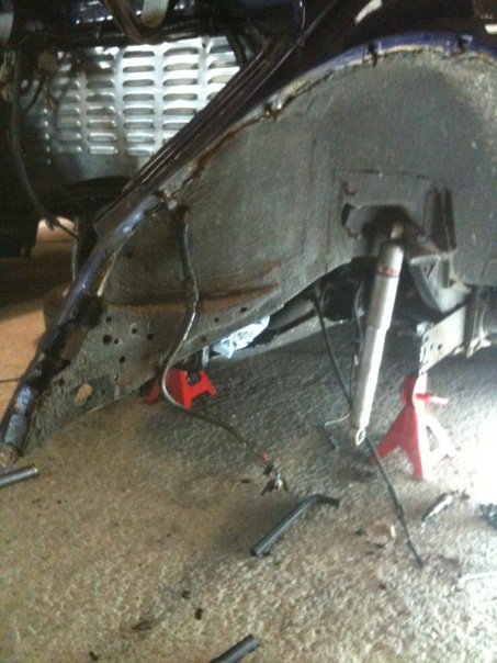

Voila je viens vous présenter mon projet sur base de 1303
Elle était roulante les seul modif' qu'il me restait a faire, monter les pare chocs changer les jantes
Pas grand chose ,mais a force d'être avec des "inquiets" de la VW ,ben j'ai choppé le virus
Donc désormais je change le moteur par un t4 en 2l prépare comme il ce doit
Bien c'est beau ,mais des frein a tambours pour freine tout ça
Hors de question donc pour le freinage ça sera du 944 turbo
Pour les roulettes des 993 en 7x16 pour l'avant et du 9x16 pour l'arrière
Changement des ailes pour des pieds d'éléphant
Allez cesse de blabla passons aux photos.

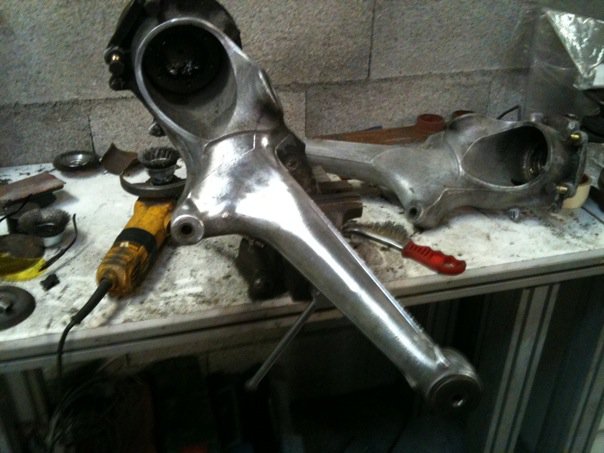

Les bras alu , moyeux arr et arbres de roues sont prêts à être nettoyés et à recevoir leur couche de peinture avant de remonter les roulement et silent bloc.

Voilà la suite les bras alu nettoyé et repeint
