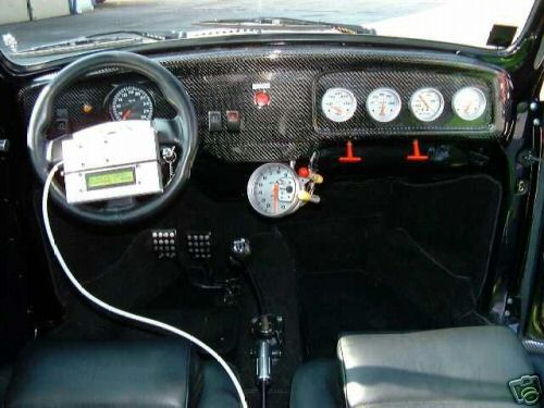

belle bête !!!!!
t'as choppé ces photos où Alex ??

oula je sais plus ca dateeeeeeee certaines Ebay mais les autres???coxy-ben a écrit :belle bête !!!!!![]()
