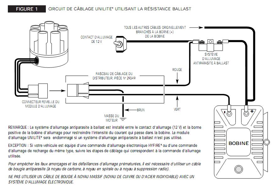

Sur mon projet, je prépare le montage de la partie allumage. Ce sera HyFire VI-AL / Mallory Promaster / 009 / Ignitor.
Si je ne me trompe pas, le cablage devrait être le suivant: Après diverses lectures, je ne suis pas certain que l'ignitor tienne la puissance, et qu'il faille monte un ignitor version II.
Le cablage est-il correct? Est-ce juste pour la version II de l'ignitor qui est nécessaire?
La bobine promaster (qui est énorme!!) doit-elle être montée au plus près du 009? Elle prend une place monstrueuse, je ne sais pas ou la placer dans le compartiment moteur, j'hésitais donc à la mettre côté habitacle avec le hyfire?
Je possède aussi une Pertronix haut voltage, est-ce compatible avec le hyfire? (je pose cette question pour une question de place dans le compartiment)
Est-ce aussi performant que la promaster?

J'ai branché mon 685 suivant ce schéma:
Pour l'ignitor aucun souci à avoir il fonctionnera sans souci sous Mallory, par contre ce système étant d'une fiabilité aléatoire dans le temps j'ai préféré remettre de rupteurs
Quand à la bobine tu peux la mettre contre la cloison pare-feu

tu n'as pas besoin de résistance ballast.
si tu veux monter une bobine plus compacte tu peux utiliser une Pertronix 0.6 ohms sans ballast également, mais ce sera moins performant. Monte la promaster avec le Hyfire et soigne l'isolation pour le passage du fil HT dans la cloison.
j'utilise certaine fois des mallory 29216 (format de la pertronix ) et c'est très fiable avec le hyfire 6 >> il a plein d'autre modèle/marque que tu peux utiliser selon ce que tu cherches (plus de P max à très haut régime, plus de souplesse, moins de conso, etc...)
utilise un ignitor 1 (l'ignitor2 ne changera RIEN sur ce montage) en utilisant la connection pour rupteur >> un fil alimentation +12V couplé avec le contact du hyfire et le fil normalement relié au "-" bobine sur le fil "rupteur" du Hyfire.
Comme le dit Sam tu peux aussi monter un rupteur.
