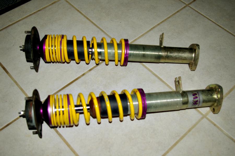

voilà je franchis enfin le pas , j'ai eu l'occaz d'acquérir une paire de combinés KW V2 reglable hauteur et dureté ( merci a flatvw :wink: ).
Je vais donc pouvoir regler ma hauteur de caisse vraiment comme je veux :rambo:
Petite question : une barre antirapprochement est necessaire avec des combinés?

A quoi on voit qu'ils sont reglables en dureté ?
Le petit ressort supérieur c'est sa ?
J'attends de les recevoir là , ils sont dans le coin.. :rambo:

non en principe c'est une molette ou vis

Je confirme, il y a un "téton" en haut qui permet de regler la dureté.
