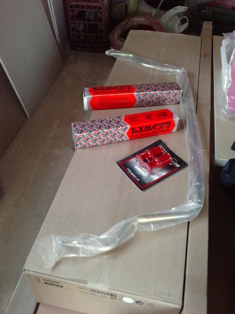

Un autre colis ce matin, une barre stab et des amortos AR.
A suivre.....

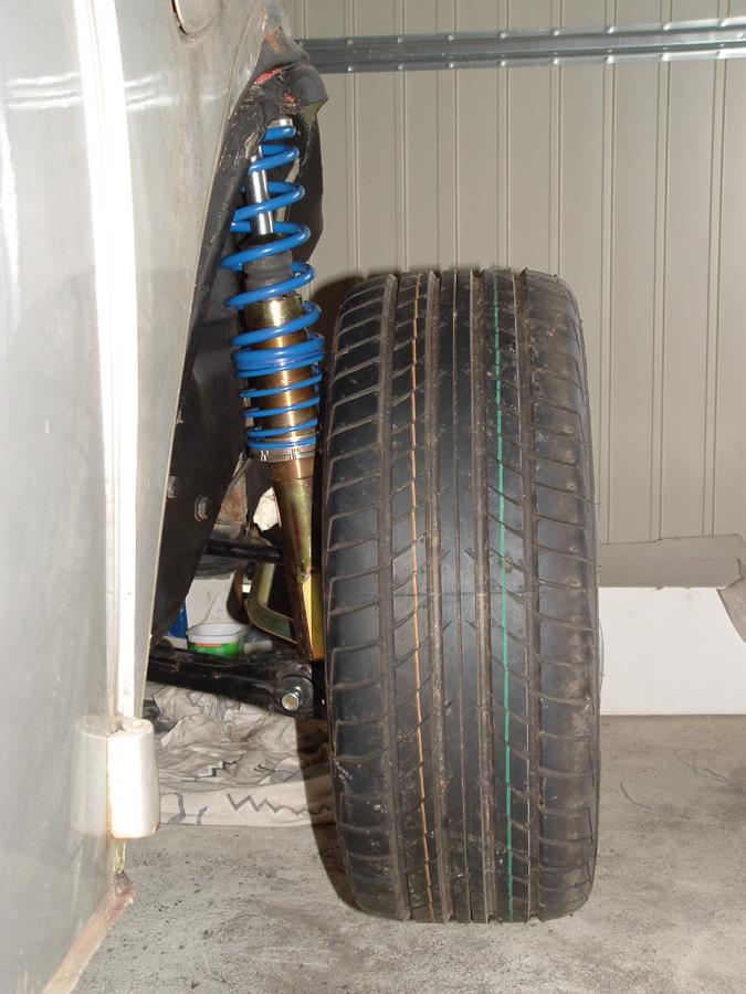

Un petit montage voir ce que cela donne:
sur la photo on dirais que sa passe bien juste le pneu pres du ressort d amortisseur non?

prototix a écrit :sur la photo on dirais que sa passe bien juste le pneu pres du ressort d amortisseur non?
c'est vrai "on dirait" mais non ça va , ça passe bien , puis là c'est un montage " à blanc" rien est réglé au niveau "carrossage"
si c'est une jante d'origine Porsche en 7*17 ET55, ça passe juste juste...
une replica en 7.5*17 ET55 (ou 52 je sais plus...), ça ne passe pas, il faut une cale de 10 mm.
Benoît.
C'est une jante d'origine, c'est vrai que ça passe pas loin
