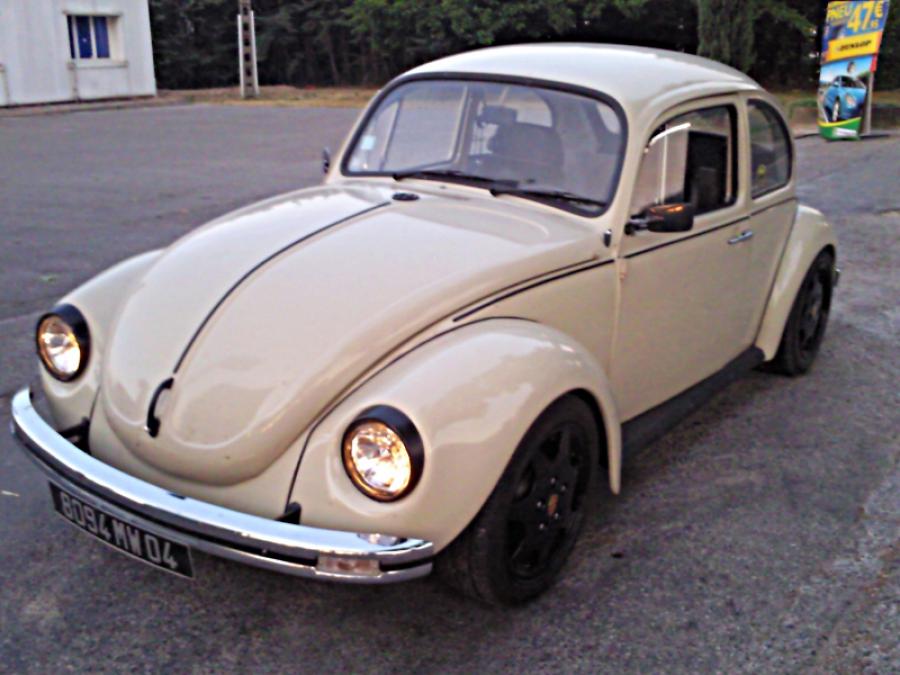

Bon beh... cox terminée ce soir !
Combinés posés et réglés au plus souple ... résultat : Beh c'est un peu le top!!
Je m'attendais a bien plus dur , et pourtant les routes d'haute provence sont pas celles qui sont en meilleur état
j'en ai profité pour resserer un peu mon boitier de direction et poser des rotules de suspension neuves..
Au début on la pose , un bout de bois , on décide de regarder le reglage de la dureté.. evidemment , reglé a fond de dur
On visse et on met au plus souple , résultat c'est vraiment nickel
Apres plusieurs essais d'hauteur dont un premier ou j'avais rien a envier au cox restocal posée (
) , on arrive a une hauteur sympa et confortable a rouler.
Petite photo en rentrant toute a l'heure: désolé qualitée portable .
bref , l'est content le tintin
