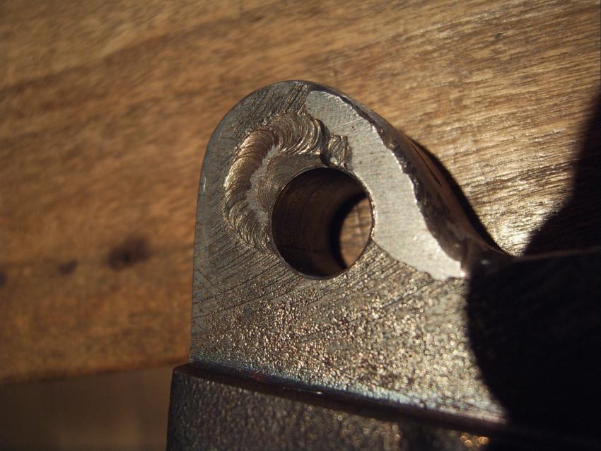

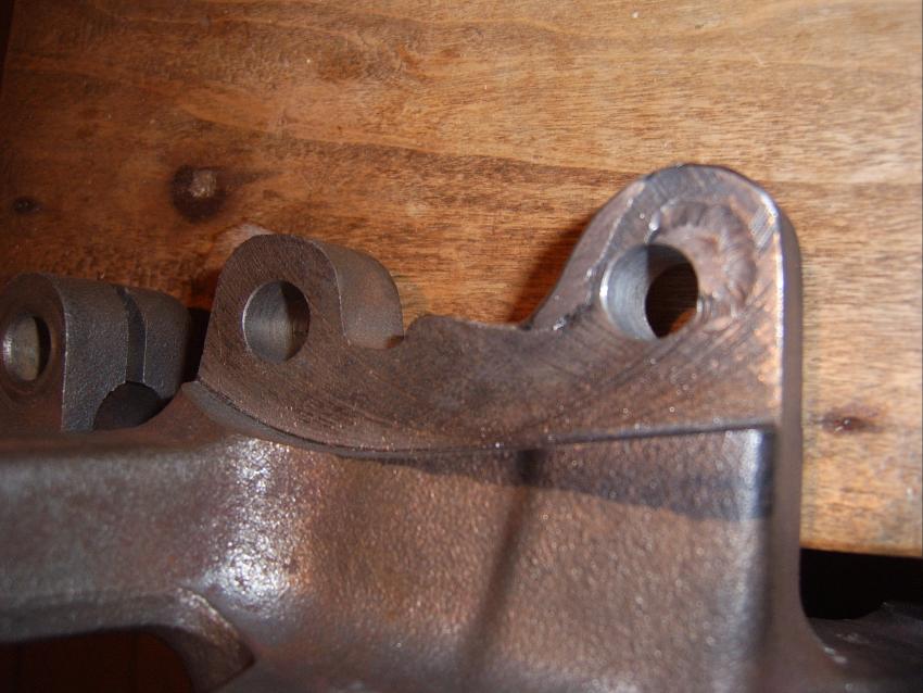

En images, et pour un montage conforme à l'origine :
Kev

Super tout ça, tu n'aurais pas les côtes également car sur les photos, on se rend bien compte de l'emplacement de l'ancien trou mais on ne peut pas deviner à quel côtes est réalisé le nouveau, enfin on peut déterminer à quelle distance du second trou qu'on ne touche pas mais on ne sait pas de combien on le rapproche vers l'axe de fusée............ pas certain de m'être exprimé de façon compréhensible sur ce coup là !!!!! :scratch:
kevin
Messages : 524
Votre German : Cab 1303
Re: Montage freins Av 944 ph2
Message par kevin »
Salut,
Je n'ai pas de cotes. C'est très difficile a donner étant donné le manque de réferentiel "évident" sur une fusée.
L'opération a été la suivante :
- Alésage et mise en place d'un insert (à partir d'une vis 12.9) dans le trou à modifier et soudure TIG des deux cotés
- Rechargement de la fusée pour ajouter de la matière à l'extérieur
- montage sur la fraiseuse d'une fusée 1303 origine, prise de repères et localisation dans l'espace des trous origine VW
- la fusée 1303 fait place ensuite à la fusée 944 et percage/alésage du nouveau trous.
-> a ce moment, il est interessant de corriger le carrossage si besoin :wink:
Kev
