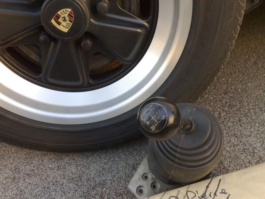

levier de vitesse recu.... 8)
il me tarde....

tu as trouvé une 915 ?
Re: 71 DAILY WORKER
ouais 2 meme !
j'attends juste les codes boites mais normalement c'est bon vus que c'est une sc 3.0 ....

tham a écrit :ouais 2 meme !
bin dis-donc... attention aux tarifs ca grimpe vite !
Re: 71 DAILY WORKER
j'achete pas les 2 , toutes celles que je trouve sont a 1400 € port compris ( je parle de 915 pas de 901/902) sans diff, en 8x31, pas de 3,2l carrera avec radiateur c'est plus cher :wink:
le levier est un 915 car je veux une 915 :rambo: ca parait normal :mrgreen:
