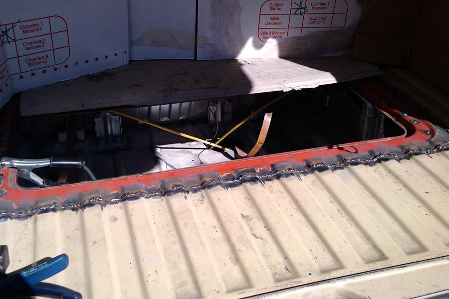

J'ai continué les soudures de david "el maestro" pour finir le pourtour de ma trappe de visite. Et meulé un coup pour voir ce que ça donne... spa mal ! :mrgreen: A finir demain...
c'est mimi tout ça mais ton carter tu en es ou ?
attention a ton meulage!!!! la on voit bien les point ou tu as chauffé la tole
