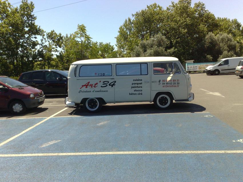

ca passes pas à quel niveau?
Re: 71 DAILY WORKER
faut des cales de 10mm la jante touche l'etrier comme a l'avant( goujon de 66mm rose passion et cale de 10mm CSP )
BEETLE RSI

Re: 71 DAILY WORKER
tu peux aussi passer en fuch's 17" en 7x17 elles coutent rien chez les belges
Re: 71 DAILY WORKER
oui et peindre le centre en noir
7 x 17 Et 40 ca devrait passer
mais bon j'aime pas trop en 17 faudrait que je vois des bus avec ca( pas celui de t2d beurk) ....pis mon set de fuchs ca vaut largement de quoi, racheter des 996 C2 en 7" avec les pneux meme

Re: 71 DAILY WORKER
a tout hazard, est qu'on peut rouler avec des roue de secours en alu montées avec des vrais pneus ?
qulqu'un aurait deja fait l'experience ?
merci
sinon
avant pas chargé maintenant chargé
merci
sinon

Re: 71 DAILY WORKER
J'aime beaucoup le look de ton bus
Pour répondre à ta question, oui on peux rouler avec des roues de secours montées en pneus normaux.
Et sinon, pourquoi avoir ajouter cette sortie bizarre et pas vraiment jolie au silencieux CSP ?

Re: 71 DAILY WORKER
la sortie c'est parceque j'avais la tete comme une baraque a frite quand le pot sortait dans l'aile !

Re: 71 DAILY WORKER
si quelqu'un a ca en 7x17 ET55 .....
je suis preneur
- Messages : 2692
Re: 71 DAILY WORKER
SPA GAGNÉ
deja y aplus que du 18 !
en 17 y avait du 7,5
faudrait que je trouve 4 jantes en 7,5 x17 .....
chaud
en replique y a mais pas en 5 x 130
chaud

Re: 71 DAILY WORKER
Salut,
Dit moi !!!! Tes Fuchs en 16" ??
Quelle largeur ?? Et comment arrive tu à les faire rentré sous les aille ???
quelle montre de Pneu???
Sinon les 7.5x17... Elles sont merveilleuse....
J'adore + 10...
Slts
David & co
J'adore + 10...
Slts
David & co
Re: 71 DAILY WORKER
7 X 16 ET23 avec 205/60/16
6 x 16 ET36 avec 195/60/16 ou 185/50/16
