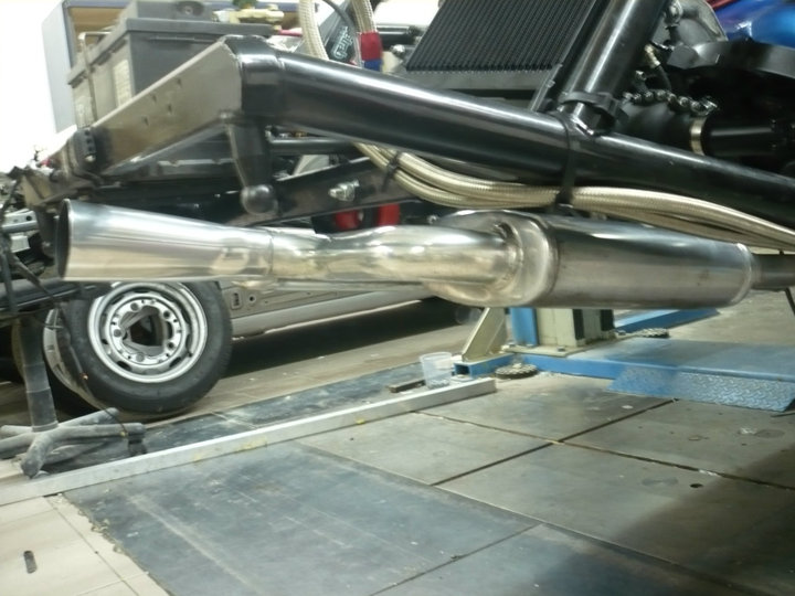

l’echappement avant polissage
puis après...
puis après...
mes ptites soudures
mes ptites soudures

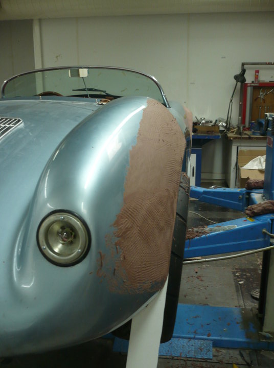

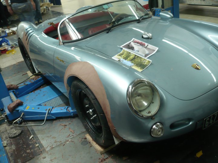

le kit large d’abord en clay, sera après moulé en poly des kits seront surement proposés au public
un coté...
un coté...
puis les 2!
puis les 2!
Et voilou ou ca en est...

C'est vrai que c'est chouette les lignes de cette voiture, j'adore. Puis la tite prépa qui va la mettre au gout du jour. :D
